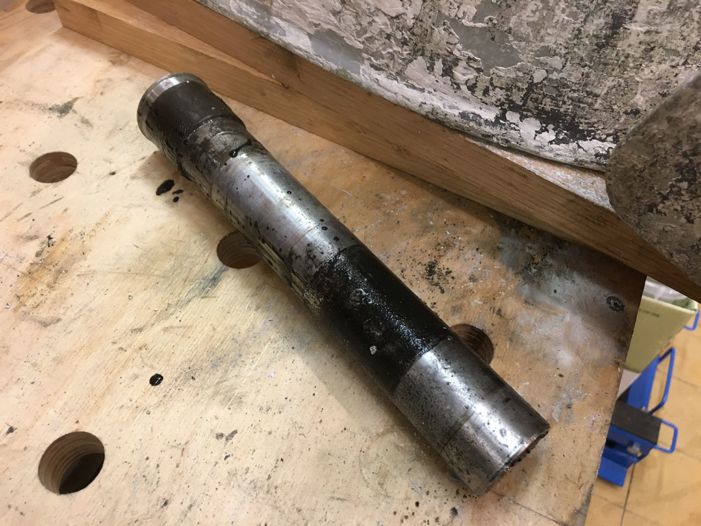

Inte så himla svårt egentligen, det svåra är att få loss drevet, vilket du redan märkt. i år fick jag en himla käck vagn som underlättade demonteringsjobbet högst betydligt.
På 1980-talet helrenoverade jag ett 280-drev hemma i källaren, hjälpmedlen var stor plastslägga och jättestort skruvstäd, samt en stabil säckkärra.... ja en hylsnyckelsats och inte heller där på den adressen fanns det någon frikyrka...

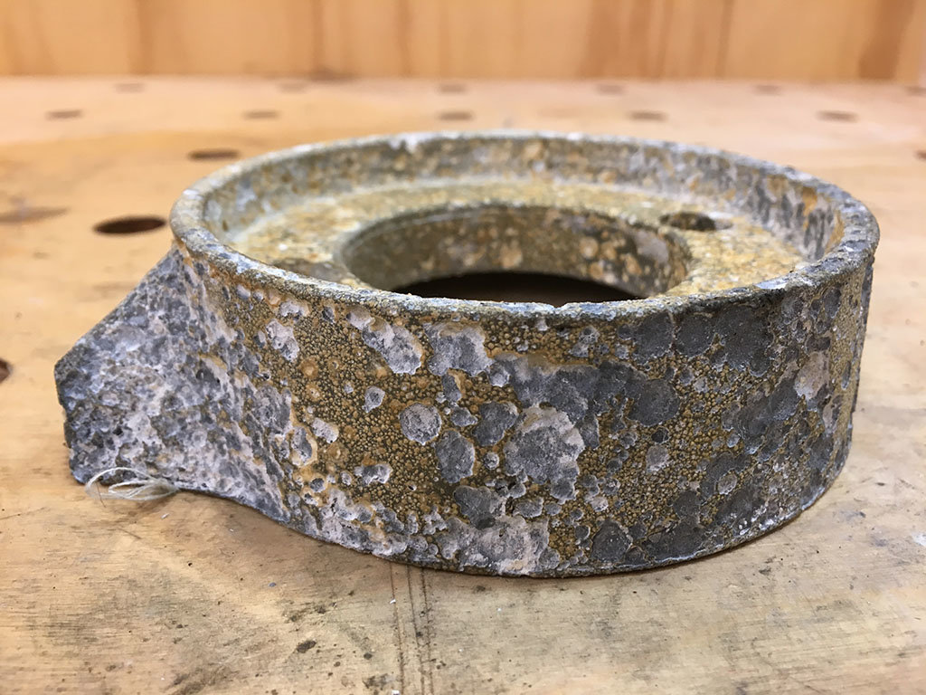

I våras upptäckte jag vatteninträngning i mitt nuvarande 290-drev, litet sent, sådana skall man ju kolla om hösten. En nylonlina satt i propelleraxelns packbox. Även här kom plastsläggan, hylsnyckelsatsen och ett något mindre skruvstäd till hjälp. Vill minns att materialet, packboxarna kostade omkring 1500 kr.
Ja att få loss det gick över förväntan och under musselodlingen som även bosatt sig på mitt drev ser det helt OK ut. Under all bottenfärg ser det bra ut, oljan var ren och fin, allt såg fräsch ut vid första anblick när jag demonterade övre- och undre växelhusen. Ska börja demontera allt, lämna in för blästring och lackering och sedan mäta upp och se så inget avviker från spec. enligt manualen.
Jag använde samma princip för att få ur upphängningsbultarna, samt de mindre bultarna vid trimcylindrarnas infästning. Men de senare fick jag även greppa och vrida med litet rörtång.
Slipade sedan till dessa bultar med fin smärgelduk då de satt uppsatta i pelarborrmaskinens chuck.Hålen i aluminiumet slipas sedan försiktigt med en Dremel, vid monteringen lägger jag fett i lagringsytorna.
Kommer att lyfta motorn när det blir varmare ute, så får jag bättre möjligheter att se över den innan säsongen också samt eventuellt demontera skölden, eller om jag har tur, få loss trimcylindrarna när jag har mer utrymme att arbeta med.
Jag hade en hel musselodling innanför drevet. Båten hade hemmahamn på ostkusten fram till augusti 2015, och det var ingen giftig färg alls, någonstans...
Högtryckstvätten och tryckluften gjorde jobbet enklare då jag sanerade dessa områden.
Det ser ut som om du glasmjölblästrat dina skalbesatta delar?
Jag har inte blästrar något, bara rengjort lite grovt med en högtryckstvätt,  stålborste, mässingsborste och trucklyft för att få loss det värsta.
Kåpan på drevets bakkant är inte vattentät, kan tyckas konstigt. Men innanför denna samlas det en del slam, slem. och då skruven och mothållet till växelvajern på drevets fram-/insida är "mindre lätt" att komma åt...

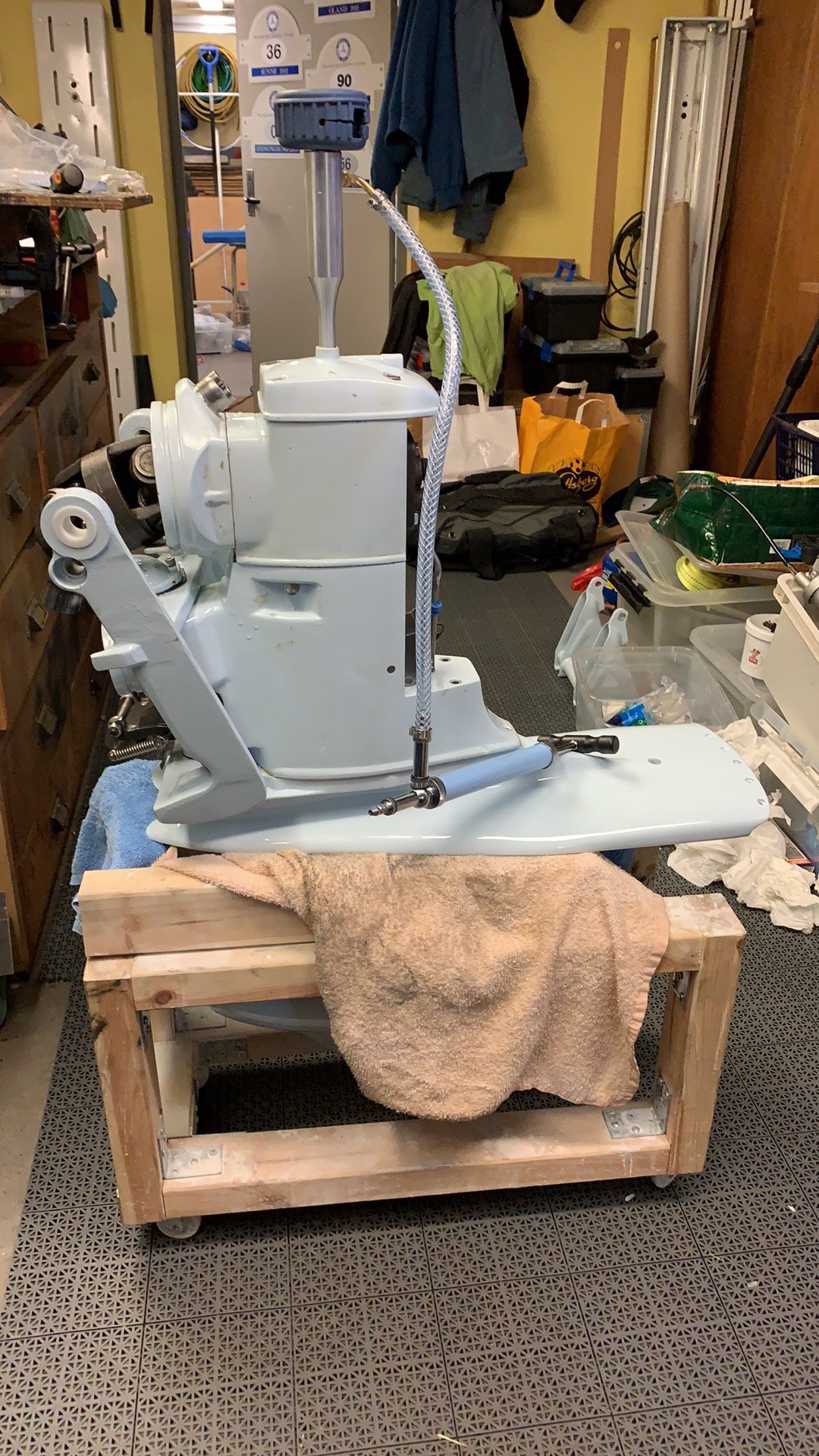

Bild:
Så här såg det ut hos mig i höstas.
Lycka till!

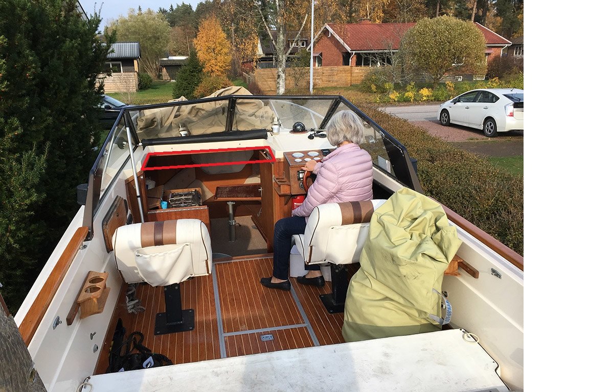

Ingen dum idé! Stolarna går ju att vända så vi vill ha ett bord i mitten så man kan sitta ute och äta också, bör kanske gå att kombinera att bordsskivan även går att lägga där du markerat!
Vår Windy hade två småbord som man kunde fälla upp, inritat nu. Jag tror du ser de gamla fästen för dessa bord i ringen.
Egentligen tror jag det känns trevligare med ett lite större bord i mitten. Då sitter man lite mera tillsammans på något vis.
Dessutom var de små borden lite krångliga när man skulle vända stolarna. Man var tvungen att skjuta stolen lite för att få ner den.
Hoppas jag fått till lite mera för dig att tänka på nu och även lite extra arbete! 🙂

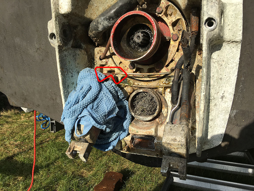

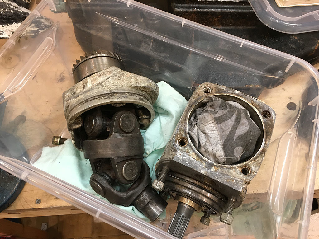

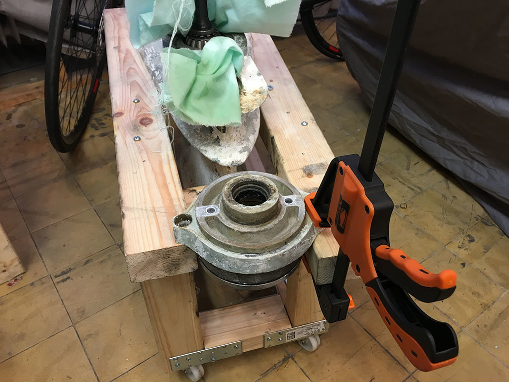

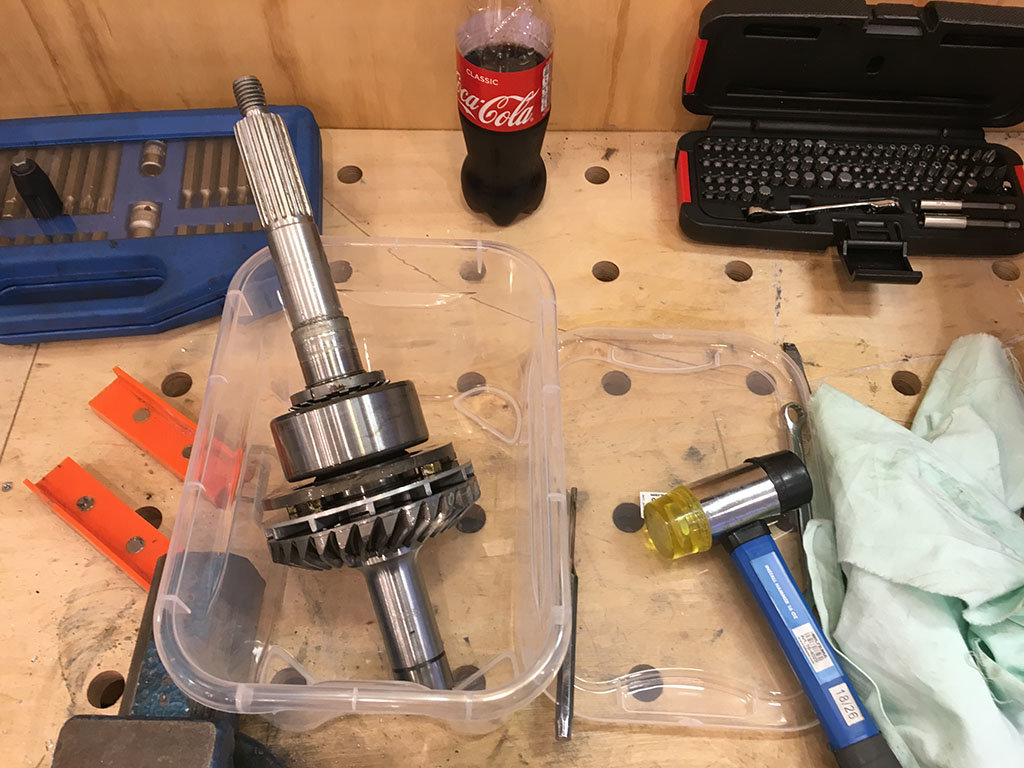

Har arbetat vidare med demonteringen av drevdetaljerna idag. Tar sin tid och helt enkelt är det inte..
Växelföraren (växelväljare?) fick jag av utan problem, oklart om slitaget är ok, får undersökas mer.

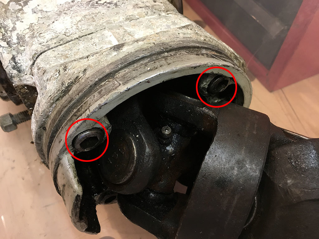

Dock tog det tvärstopp när jag skulle få loss drivknuten. De fyra insex-skruvarna satt så jävla hårt att jag inte vågade ta i mer med risk för att dra sönder skallarna, får gå på med värme och se om det hjälper.

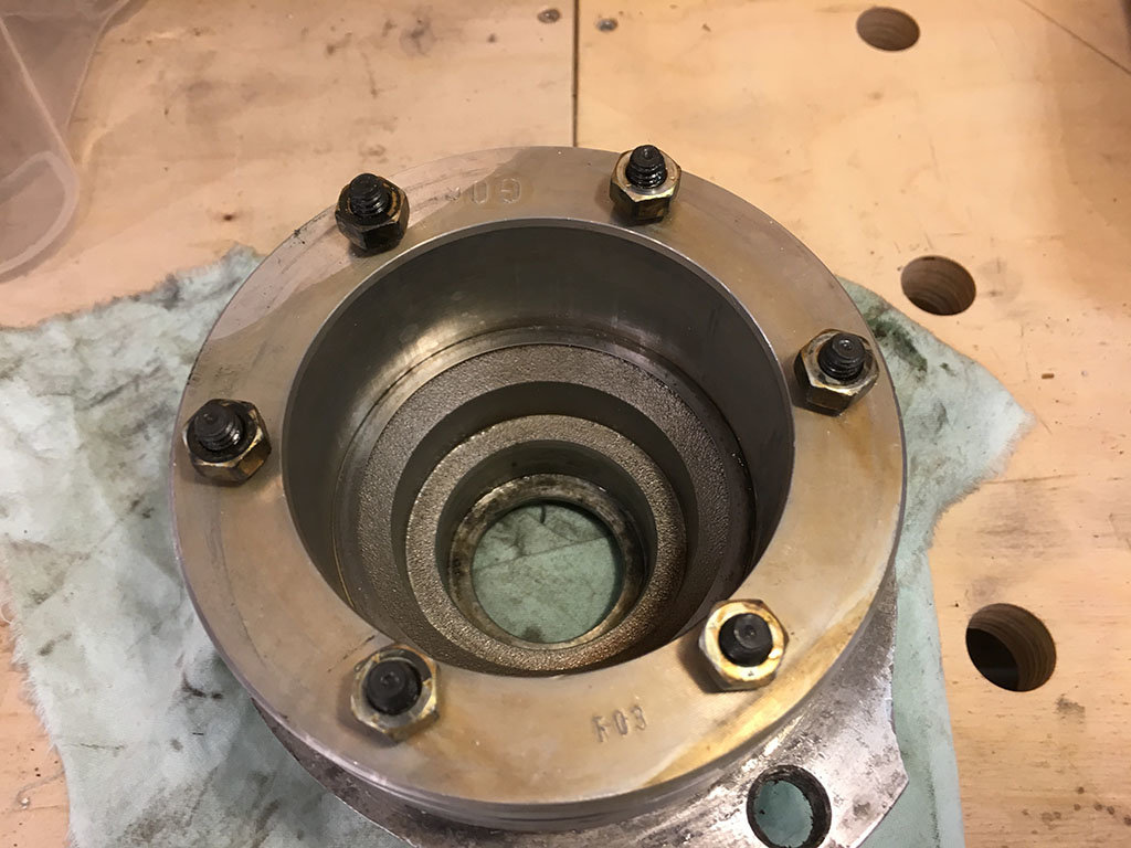

Demontering av mellanhuset, här ska man enligt manualen använda sig av två specialverktyg. Fungerar dock alldeles utmärkt med en tumhylsa och förlängare till denna, sen var det bara att banka på. Tog säkert 10 minuter av bankande innan jag fick ut axeln och den mest vedervärdiga stank av gammalt havsvatten blandat med fett spred sig i verkstan. Dock såg grejerna helt ok ut, en rejäl rengöring får avgöra skicket.
Trevligt ska ut och göra samma ingrepp på mitt drev nu för har skrotat hela backspärr mekanismen så får byta den 😅
Insexen vid drivknuten är i princip omöjliga att få bort hela.
Har du tur så går det med värme och 2-taktsolja.
Det tipset fick jag av VP verkstad här i stan.
Jag gick bet på mina när jag skulle byta knutkors. Nu tillverkade jag lite specialverktyg så jag kunde pressa korsen på plats. Ville inte förorsaka merarbete med avdragna insex.
Arbetet med båten har legat på is pga flytt och annat, men nu har jag iaf gett mig på det övre växelhuset.
Två av de fyra insex-skruvarna fick jag loss utan större problem, men sen tog det tvärtstopp. De var redan lite skadade i skallen, så jag gav mig på dem med värmepistol, gasol, slagmejsel och allt jag kunde komma på. Resultatet blev två totalt runddragna skallar.
Ingen fara då egentligen då plan B ändå kändes mest realistisk, att lämna iväg det till en bekant med kunskap och utrustning som ska testa att svetsa på mutter på dem för att dra loss, går ej det så borrar han bort skallen, då bör man kunna dela på huset för att komma åt bättre och få loss de två skruvarna. Det löser sig.

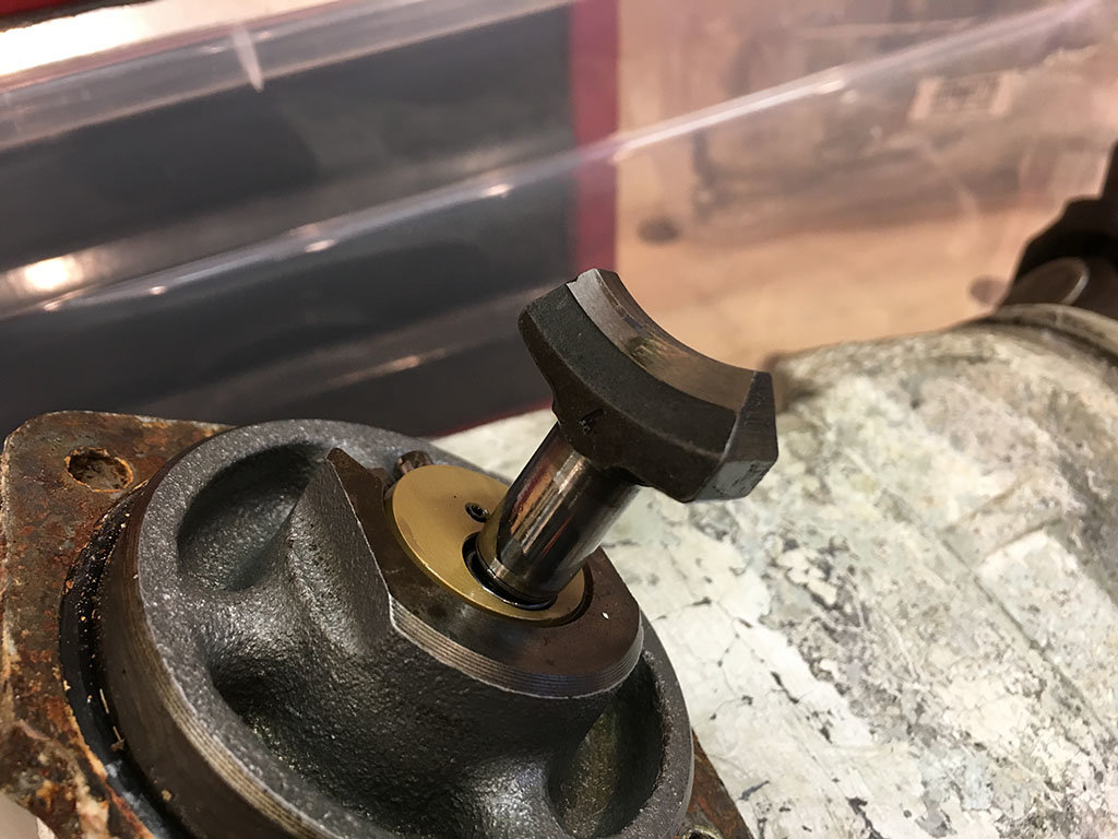

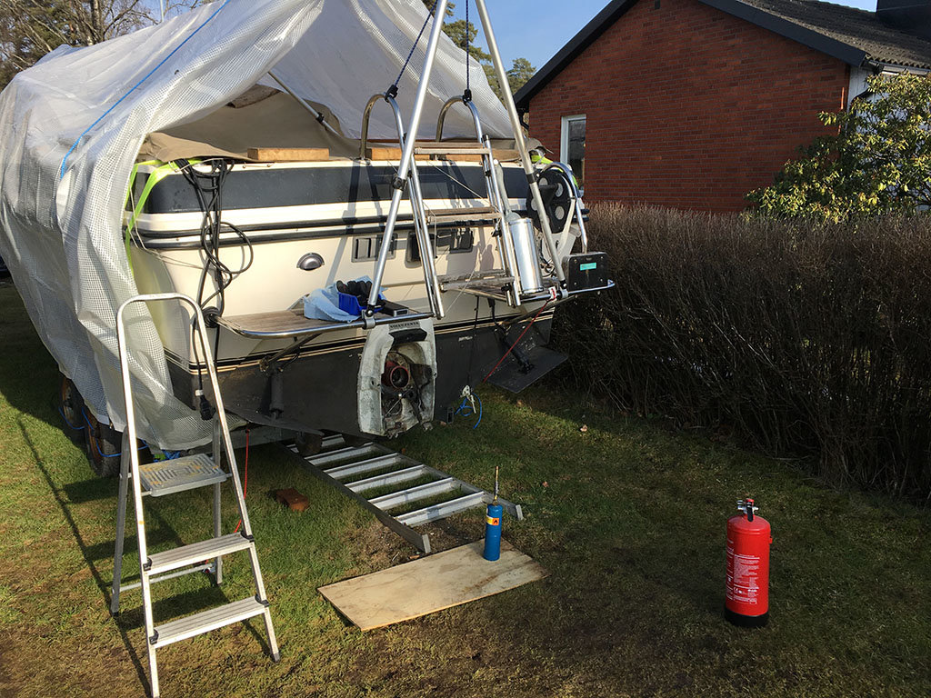

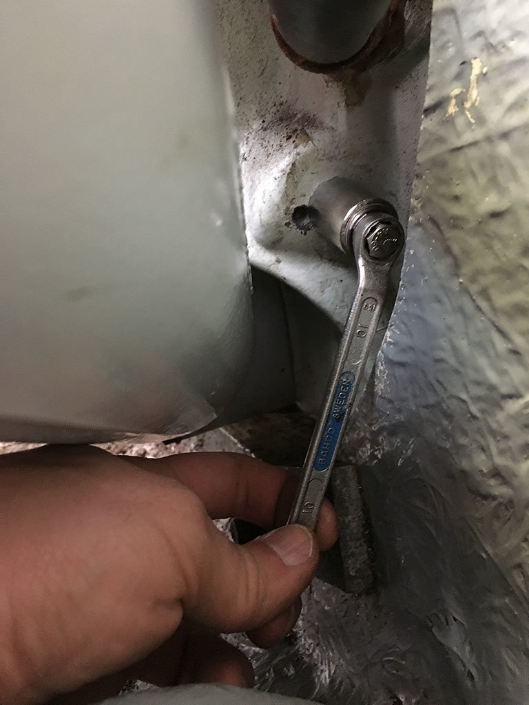

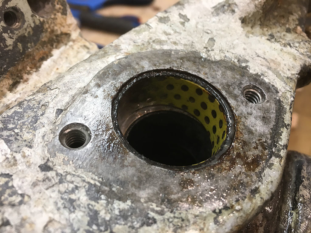

Idag gav jag mig på att få loss den kvarvarande tappen som håller trincylindern på babords sida. Nya rostfria M6x50, diverse brickor, muttrar osv. inhandlades. Gasolbrännare och gamla handdukar att hälla vatten på för att kyla det som jag inte ville värma upp gjordes iordning.
Det var en fin dag att vara ute och meka.
Dock gick det inte så bra. Efter många timmars fram och tillbaka med att värma, hoppa in i båten och spänna skruven/avdragaren så gick gängorna på tappen.
Nu blir det garanterat lyft av motor och skölden ska ur båten. Lyfta motorn tror jag inte kommer vara något större problem, men skölden lär väl säkerligen ge mig huvudvärk..

6 timmar sedan skrev Mellqvist:

Täckte ena trimcylindern med en blöt trasa som jag hällde vatten på medans jag brände på med gasol på godset runt axeltappen.
En sista bild på hur trångt och jävligt det är att försöka arbeta med det.

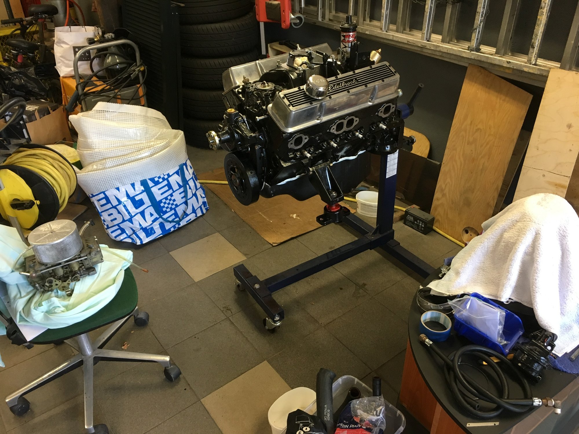

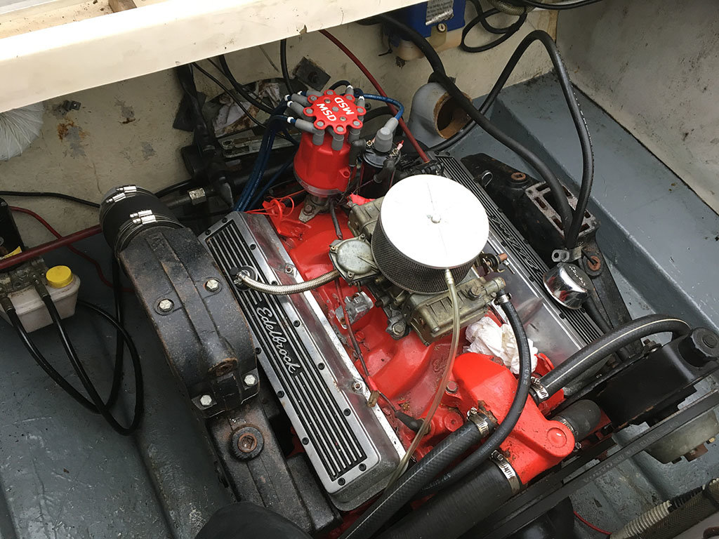

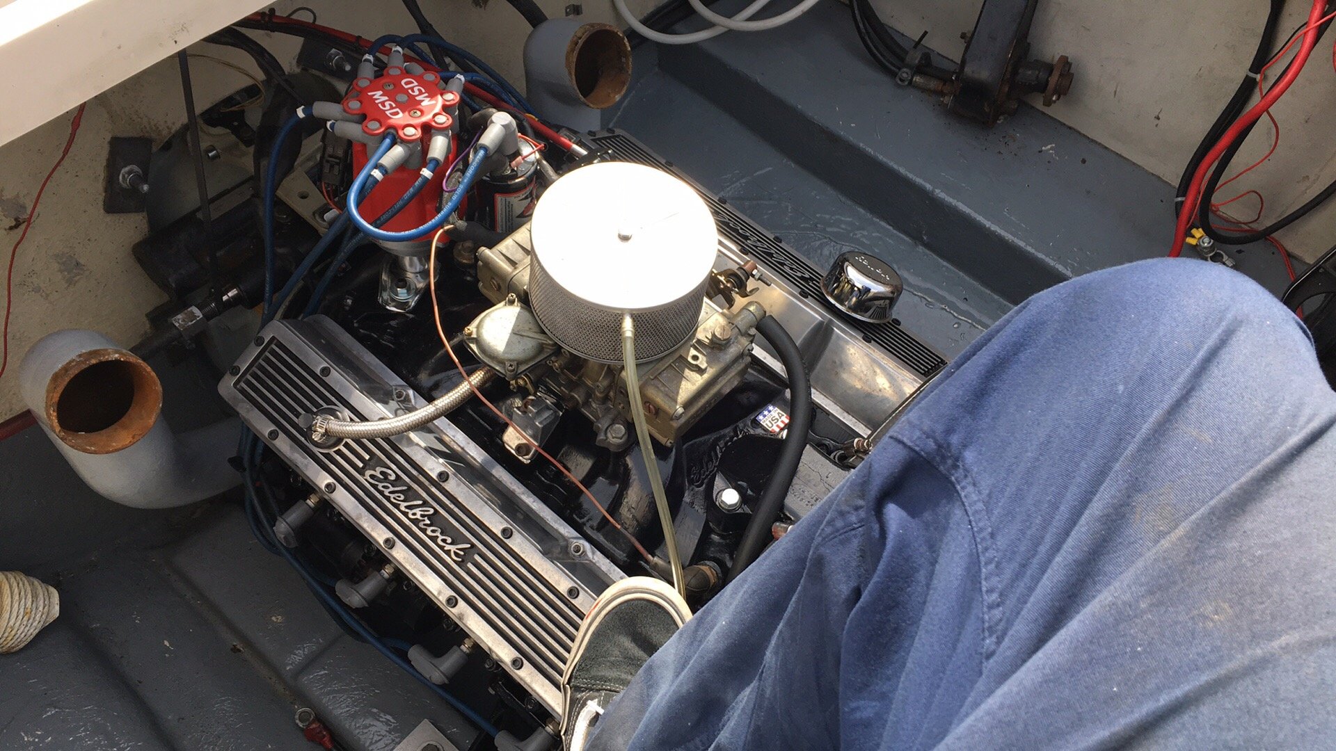

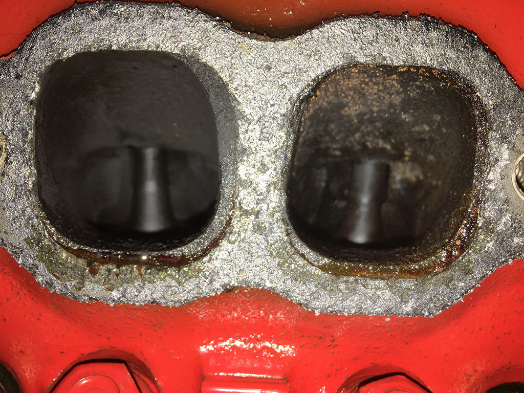

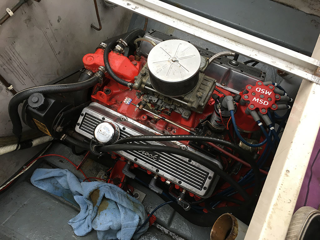

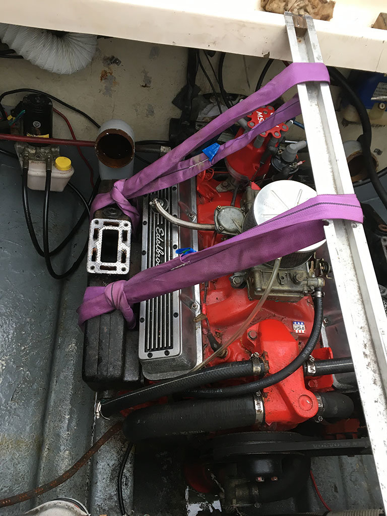

Började förbereda för att lyfta motorn då det andra sket sig. Plockar av limpor och knän, förgasaren ska bort och eventuellt insug. Kommer tyvärr behöva ringa in en kranbil som får lyfta över hela båtens längd då den står lite dumt, så en lättare motor kanske underlättar.
Det var inga större problem att få av limpor och knän, tog en halvtimma allt som allt. Dock verkar styrbords limpa mer sliten än babord, ser även ut som att det läckt vatten in i två av avgasportarna, inte bra.
Sen undrar jag, när motorn skall lyftas, så har jag förstått att den behöver komma fram 60-70mm för att lossa från axeln genom drevet innan den går att lyfta rakt upp. Något särskilt man bör tänka på här? Vill gärna förbereda allt inför lyftet så långt det går så tiden och kostnaden med lastbilen hålls nere.
Bör jag lossa skruvarna markerade med 1, räcker det? Tänker även på vad som kan underlätta sen när motorn ska in i båten igen och passas in.
Redigerad av Mellqvist
Var tänker du dela motor - sköld? Svänghjulskåpan (struten) - motor  eller klämringen i skölden och få med struten när du lyfter motorn.
Ang motorfästen så skulle nog jag släppa på nr 2  då dessa troligtvis är gängade i plattjärnet.
1 timme sedan skrev Gelis:
Vet ej än! Var är det enklast att dela i det här läget? Tänker att om jag får ut motorn blir allt annat arbete mycket lättare då jag enklare kan komma åt och demontera allt eftersom.
Var och hämtade övre växelhuset idag. De två skruvarna jag ej fick loss hade satt sig, som fan. Först fick skallarna fräsas av så huset kunde delas. Varken värme eller rostlösning under tid hjälpte så skruvarna fick även de fräsas bort helt. Gängorna klarade sig, skickligt utfört arbete!
2019-02-17 vid 20:57 skrev Mellqvist:
Motorn går att vinkla uppåt utan att den behöver flyttas framåt speciellt mycket om man delar vid skölden. Dock så sitter säkert spännringen satan och även dess skruvar, men du är ju van nu med sådan problemB)
12 minuter sedan skrev Gelis:
Då blir det antagligen där jag delar, ska undersöka närmare nästa gång jag är vid båten.

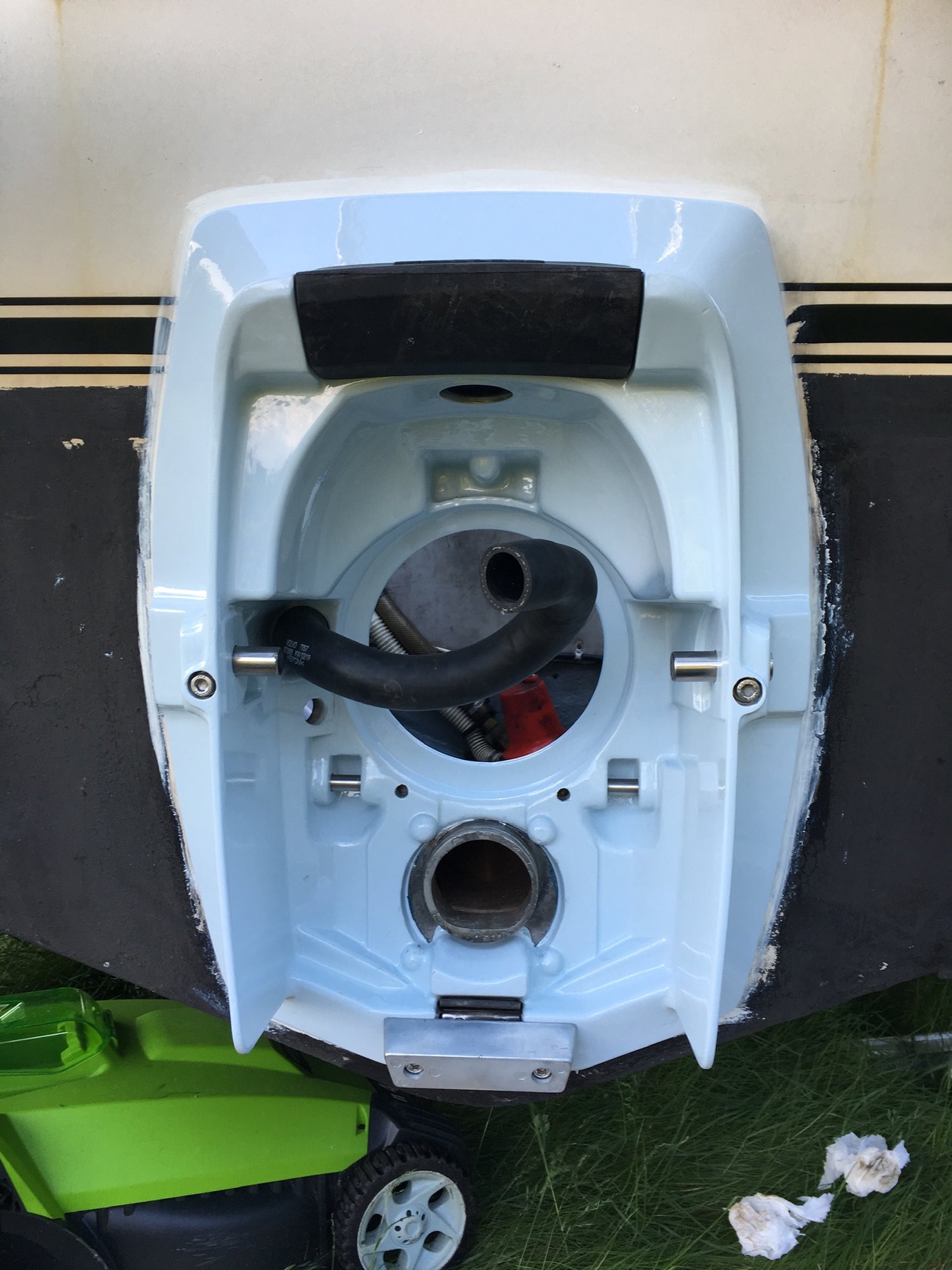

Är spännringen den i bifogad bild med markerade skruvar? Dessa har jag redan lossat, gick utan en droppe svett för en gångs skull!
Nu  drar du i tre av skruvarna i dom gängade hålen bakom låsblecken som nu är borta.
då fungerar dom somavdragare för spännringen.
