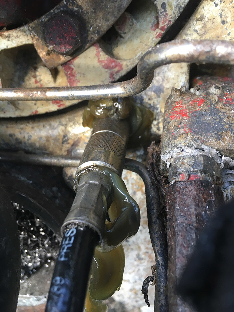

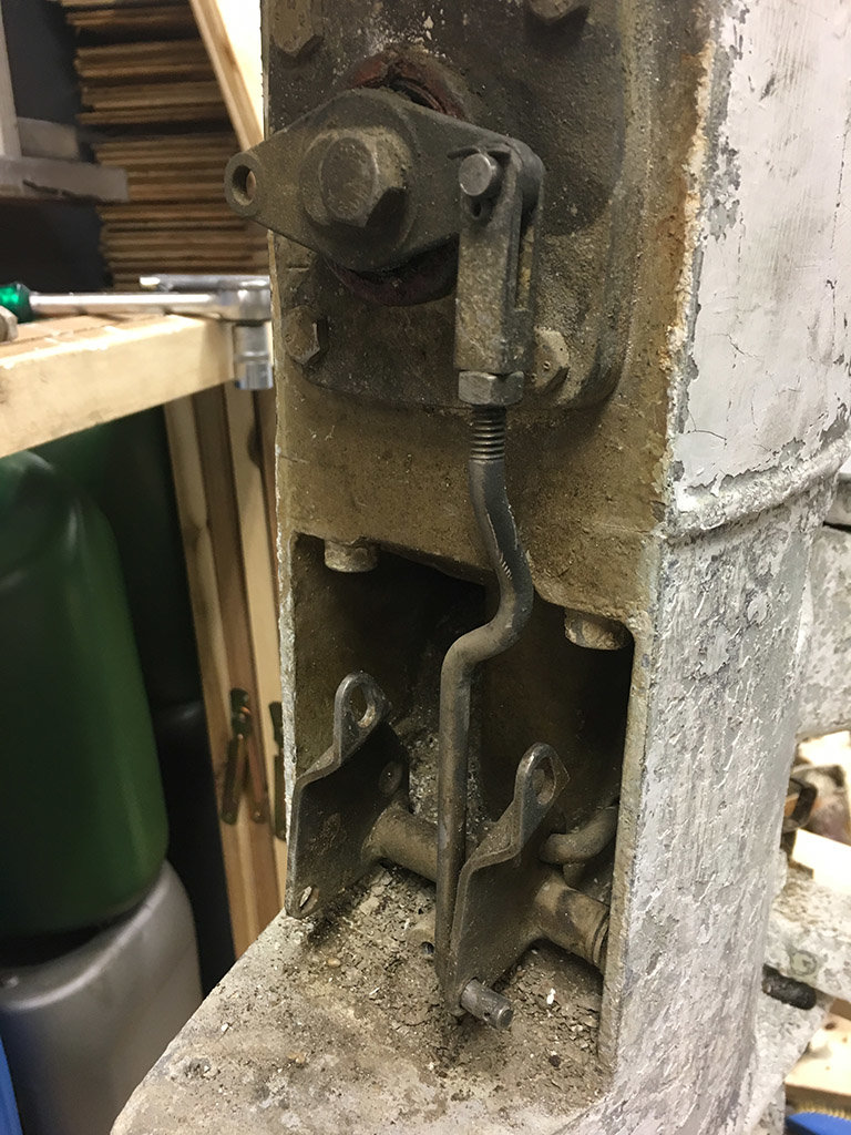

Mellqvist 32 Postad 21 November , 2018 (redigerade) Enkel metod för att dra ut axlarna som drevet hänger på i skölden. Powertrimen ska bytas då den ej fungerade, "läckande trimcylinder" enligt förra ägaren; inte omöjligt men ett stort hål i slangen lär ju inte hjälpa heller. Redigerad 21 November , 2018 av Mellqvist 1 Dela detta inlägg Länk till inlägg Dela på andra webbplatser

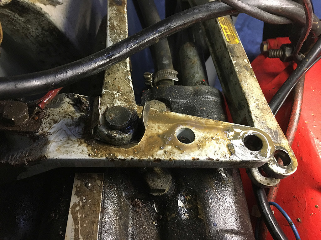

Mellqvist 32 Postad 21 November , 2018 (redigerade) I Brist på annat kan man alltid rengöra och se om det går att återanvända delar! Redigerad 21 November , 2018 av Mellqvist 1 Dela detta inlägg Länk till inlägg Dela på andra webbplatser

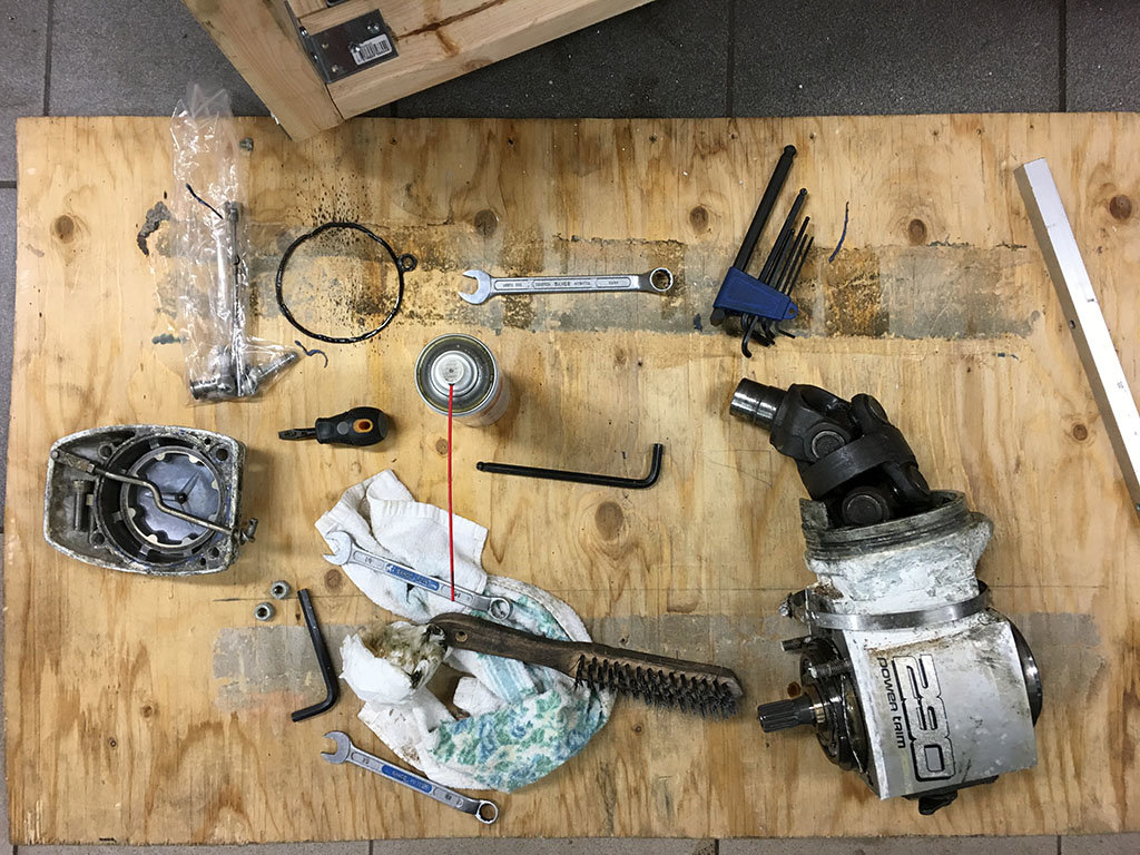

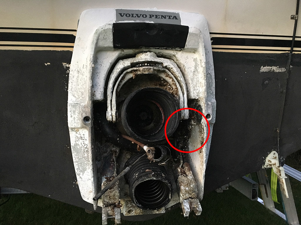

Mellqvist 32 Postad 21 November , 2018 Har plockat av drevet och täckt båten för vintern hittils. Var lite svettigt att få loss vissa skruvar på drevet, mycket bottenfärg och dåliga skallar. Gjorde en egen avdragare efter att ha läst om det på nätet om tips när man vill ha av ett sånt här drev. Lutar skarpt åt att lämna in drevet för total genomgång. Inget jag känner mig bekväm att göra själv, dessutom ska det blästras och lackeras, känns bäst att få svart på vitt att det är genomgånget och fungerade till säsongen. Några tips på bra företag som kan göra detta till ett vettigt pris här på västkusten? (Göteborg med omnejd) Dela detta inlägg Länk till inlägg Dela på andra webbplatser

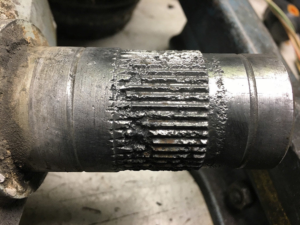

Mellqvist 32 Postad 21 November , 2018 (redigerade) Det mesta var fastrostat eller satt som fan, gick åt mycket 5-56 och trasor. Fick till slut av hjälmen med några välriktade slag på ett par träkilar av ek som sågades till, allt tack vare tips på forum som detta! Med tanke på skicket på splinesen ska jag försöka hitta en bättre begagnad då en ny kostar ~7000kr... Redigerad 21 November , 2018 av Mellqvist Dela detta inlägg Länk till inlägg Dela på andra webbplatser

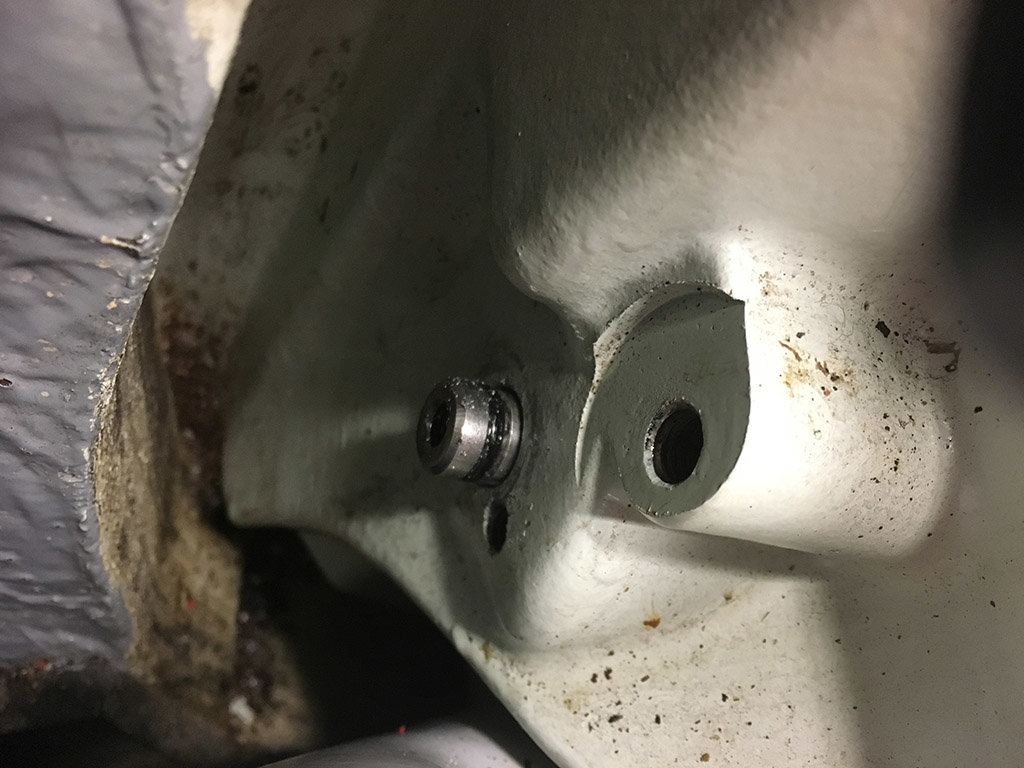

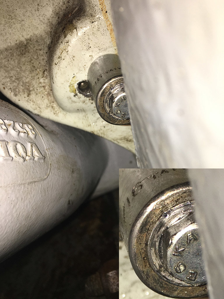

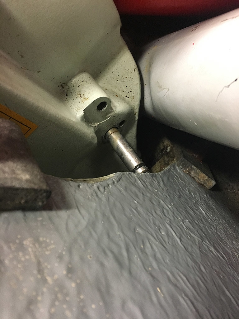

Mellqvist 32 Postad 25 November , 2018 (redigerade) Det här måste vara det jävligaste jag någonsin mekat med. Målet var som jag tidigare skrivit att få ut tapparna/axlarna som håller trimcylindrarna på plats. Vad man än läser om detta på nätet så säger folk att det är ett riktigt skitjobb om man ger sig på det med skölden kvar i båten, speciellt utan att lyfta motorn. Jag började på styrbord sida. Tappen/axeln är rostfri och invändig gänga är M6. Ytterdiameter 12mm enligt sökning på nätet. Hittade en lämplig hylsa 9/16 som var lagom lång, invändig diameter som var stor nog samt att jag fick igenom en M6 skruv. Skruvade loss spärrskruven (hålet bredvid) som även den är M6. Hade jag haft händer som en 6-åring hade det säkert gått lättare för det är helt sjukt trångt att komma åt. Tappade min "avdragare" jag vet inte hur många gånger, innan jag lyckades lirka in den på plats och gänga in skruven med en hand. Innan jag började ta i allt för mycket tryckte jag in fett med en nippel monterad i hålet på utsidan. självklart läckte det ut överallt men det kändes ändå som att jag fick lite tryck. Redigerad 25 November , 2018 av Mellqvist Dela detta inlägg Länk till inlägg Dela på andra webbplatser
Mellqvist 32 Postad 25 November , 2018 Sen var det bara att dra, fanns inget utrymme att använda handleden eller armen utan det vara endast det jag orkade med fingrarna som gällde. Allt som allt tog det kanske 5-6h att dra runt skruven, hoppa ut och trycka på med fettsprutan, in igen, dra runt lite, lossa allt för att se om det händer något, och upprepa detta tills jag äntligen såg att jag fått ut tappen/axeln så långt att o-ringen var synlig. Efter det gick det relativt snabbt och till slut hjälpte fettsprutan till att få ur tappen/axeln såpass att trimcylindern gick att få loss. Självklart går den inte att få ur utan att kapa bort en del av akterspegeln.. Men det blir ett framtida bekymmer. 1 Dela detta inlägg Länk till inlägg Dela på andra webbplatser
Mellqvist 32 Postad 25 November , 2018 (redigerade) Kändes bra att den äntligen gav med sig! Lika bra kändes det inte när jag skulle ge mig på babord sida. Här sitter bockhornet, kylvattenintaget samt växelvajern, tvivlade på om det ens finns utrymme att komma ner och få på en skruv att dra loss tappen/axeln med. Fick till slut plocka av knät samt en batterilåda så jag fick lite utrymme att röra mig med, även om jag i stort sett fick ligga i fosterställning bredvid motorn för att nå ner. Lade nog sammanlagt 6-7h på den här sidan, lyckades inte rubba axeln en milimeter, alldeles för trångt att komma åt så riskade att dra runt skallen på M6-skruven hela tiden. Värmde med värmepistol så det blev ca 50c på insida sköld, sprutade med rostlösning, kylspray, ja allt jag kunde komma på. Slog med en körnare lite försiktigt på tappen/axeln ifall den rostat fast. INGET HJÄLPTE. Ärligt talat vet jag inte hur jag ska lösa detta. Ska se om jag kan få tag på en M6 med bättre skalle som ger mig mer grepp, eventuellt värma skölden med gasol så jag får upp temperaturen lite mer, annars är det som sista utväg motorlyft och allt vad det innebär som gäller. Redigerad 25 November , 2018 av Mellqvist Dela detta inlägg Länk till inlägg Dela på andra webbplatser
Mellqvist 32 Postad 25 November , 2018 Ska beställa volvo pentas specialverktyg för detta och prova om det går, en slags "fettspruta" man gängar in i skölden istället för nippeln där man slår med hammare och då förhoppningsvis får kraft nog att få loss tappen/axeln. Om ingen i göteborgstrakten har en att låna ut? Dela detta inlägg Länk till inlägg Dela på andra webbplatser

kossor 939 Postad 25 November , 2018 (redigerade) 14 minuter sedan skrev Mellqvist: Ska beställa volvo pentas specialverktyg för detta och prova om det går, en slags "fettspruta" man gängar in i skölden istället för nippeln där man slår med hammare och då förhoppningsvis får kraft nog att få loss tappen/axeln. Om ingen i göteborgstrakten har en att låna ut? Men du har ju uttag för att pressa ur tappen på lika vis som den andra sidan utifrån. Skruva in fettnippeln i skölden och tryck ut tappen med fettsprutan. Ser även ut som du ska byta strumpan som växelvajern löper i rätt ankommen av rost. Är det inte lika bra och lyfta ur motorn så kan du fixa med detta hur enkelt som helst. De går ju rätt enkelt inte mycket skruvande, du kommer spara mycken tid då. Redigerad 25 November , 2018 av kossor Dela detta inlägg Länk till inlägg Dela på andra webbplatser
kossor 939 Postad 25 November , 2018 33 minuter sedan skrev Mellqvist: Ska beställa volvo pentas specialverktyg för detta och prova om det går, en slags "fettspruta" man gängar in i skölden istället för nippeln där man slår med hammare och då förhoppningsvis får kraft nog att få loss tappen/axeln. Om ingen i göteborgstrakten har en att låna ut? Hatten av förresten bra jobbat, går åt mycket tålamod och tåga för att hålla på med dessa jobb. 👍 Mina bekanta brukar säga när jag skruvar och det vrenskas är att det inte går att ha en missionsförsamling i närheten av dig. Ibland blir man rätt högröstad, och skulle väl passa som sopran i en kör.😄 Dela detta inlägg Länk till inlägg Dela på andra webbplatser
Mellqvist 32 Postad 25 November , 2018 1 timme sedan skrev Lostsailor: Bra kämpat, vet hur det är när det är trångt. Bytade bussningar och styrhjälm i våras med min dieselmaskin och det var trångt kan jag säga😥 Ja ibland undrar jag hur båtkonstruktörerna tänker, finns det i deras huvuden att en människa ska arbeta med saker också? 1 timme sedan skrev kossor: Men du har ju uttag för att pressa ur tappen på lika vis som den andra sidan utifrån. Skruva in fettnippeln i skölden och tryck ut tappen med fettsprutan. Ser även ut som du ska byta strumpan som växelvajern löper i rätt ankommen av rost. Är det inte lika bra och lyfta ur motorn så kan du fixa med detta hur enkelt som helst. De går ju rätt enkelt inte mycket skruvande, du kommer spara mycken tid då. Missade att skriva det, men självklart försökte jag pressa ut den med fett också, tog i så jag höll på att spricka med fettsprutan. Tanken har slagit mig, har en del annat jag tänkt göra som skulle underlätta om motorn var ur, men inget kritiskt, så jag vet inte riktigt än hur jag ska göra. Båten står lite dumt till så måste hyra in en kranbil som kan lyfta ur motorn om det ska fungera. 1 timme sedan skrev kossor: Hatten av förresten bra jobbat, går åt mycket tålamod och tåga för att hålla på med dessa jobb. 👍 Mina bekanta brukar säga när jag skruvar och det vrenskas är att det inte går att ha en missionsförsamling i närheten av dig. Ibland blir man rätt högröstad, och skulle väl passa som sopran i en kör.😄 Ja haha, det var tur att jag låg nere i motorrummet, själv, förlösande att få utlopp för frustration med några väl valda ord. Ska fundera och ringa runt lite i veckan om vad som blir bäst, lyfta motor eller kämpa vidare med tappen/axeln som det är. Kommer troligtvis inte uppdatera på ett par veckor nu, flytt och annat som kommer emellan, men uppdaterar när det händer något! Dela detta inlägg Länk till inlägg Dela på andra webbplatser
Mellqvist 32 Postad 25 November , 2018 (redigerade) En tanke som behöver vädras: eftersom jag lyckas börja dra runt skallarna på M6 skruvarna med 6-kantskalle kanske det skulle fungera bättre med en skruv med utvändig torx? Bör ge mycket bättre ”grepp” och kontaktyta. Hittar inga sådana i M6, någon som vet var det kan gå att få tag på? Annars kanske man kan svarva ner och gänga om en större M8 eller M10. Värt att prova. Redigerad 25 November , 2018 av Mellqvist Dela detta inlägg Länk till inlägg Dela på andra webbplatser
Mellqvist 32 Postad 1 December , 2018 (redigerade) ~1000kr för det här verktyget. Tveksamt om det hjälper mig att få loss tappen/axeln, men värt ett försök. Kommer kanske underlätta i framtiden då jag tänker demontera drevet varje vinter och då passa på att smörja upp allt så jag eller nästa ägare slipper kämpa med att få loss saker och ting. Redigerad 1 December , 2018 av Mellqvist 1 Dela detta inlägg Länk till inlägg Dela på andra webbplatser
Peter_K 4 234 Postad 1 December , 2018 (redigerade) 2018-11-25 vid 21:25 skrev Mellqvist: En tanke som behöver vädras: eftersom jag lyckas börja dra runt skallarna på M6 skruvarna med 6-kantskalle kanske det skulle fungera bättre med en skruv med utvändig torx? Bör ge mycket bättre ”grepp” och kontaktyta. Hittar inga sådana i M6, någon som vet var det kan gå att få tag på? Annars kanske man kan svarva ner och gänga om en större M8 eller M10. Värt att prova. Vad har du använt för verktyg? Hylsnyckel eller ringnyckel har jag aldrig lyckats dra något runt med, skiftnyckel är en annan historia. Redigerad 1 December , 2018 av Peter_K Dela detta inlägg Länk till inlägg Dela på andra webbplatser
Mellqvist 32 Postad 1 December , 2018 5 timmar sedan skrev Peter_K: Vad har du använt för verktyg? Hylsnyckel eller ringnyckel har jag aldrig lyckats dra något runt med, skiftnyckel är en annan historia. Har använt ringnyckel, aldrig skiftnyckel. Problemet är att det är så trångt att det är svårt att komma åt, gör säkert att jag hamnat lite lite snett med ringnyckeln. Hade jag hittat en vanlig M6 6-kant med dubbelt så hög skalle hade det kanske fungerat. Dela detta inlägg Länk till inlägg Dela på andra webbplatser
Lintott 1 970 Postad 2 December , 2018 33 minuter sedan skrev Mellqvist: Har använt ringnyckel, aldrig skiftnyckel. Problemet är att det är så trångt att det är svårt att komma åt, gör säkert att jag hamnat lite lite snett med ringnyckeln. Hade jag hittat en vanlig M6 6-kant med dubbelt så hög skalle hade det kanske fungerat. Lägg en mutter ovanpå och svetsa... För att minimera skarven så planslipa 6-kanten o muttern före svetsningen. Dela detta inlägg Länk till inlägg Dela på andra webbplatser

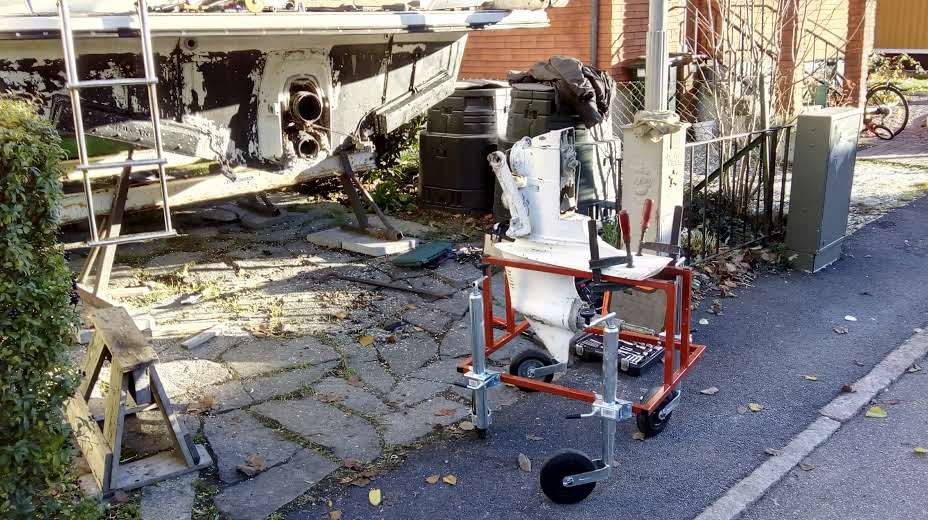

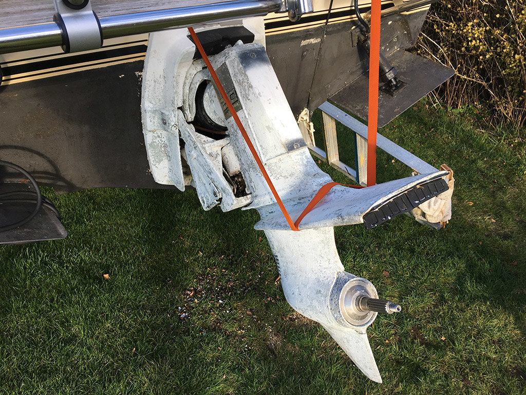

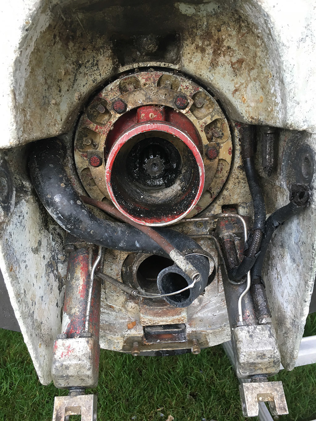

Mellqvist 32 Postad 27 December , 2018 Har inte hänt så mycket, upptagen med flytt och annat men gav ett sista försök för några veckor sedan att få loss tappen på barbords sida, rubbade sig inte en milimeter. VP's verktyg att slå ut tappen med gjorde inte mycket nytta heller. Har börjat demontera drevet, inte hunnit mer än att dela det, blir mer framöver då jag fått hem grejerna till min verkstad här i Göteborg. Dela detta inlägg Länk till inlägg Dela på andra webbplatser
Georg_Ohm 4 840 Postad 28 December , 2018 (redigerade) Hej! Jag kommer in litet sent i denna tråd. Bifogar mina hejarramsor. Litet kommentarer: Flakbärgaren hade väl tyngdpunkten förskjuten ganska långt bakåt, bakom bakaxeln? Min transportör vill gärna köra båten baklänges på flaket, då han annars överskrider max axeltryck på bakaxlarna. Visserligen en större båt, men även en mer än dubbelt så stor lastbil. Just det, batteriväljaren, ut med den och sätt in två skilda huvudströmbrytare (=batteriavskiljare) till start resp. förbrukargruppen. Biltemas skiljerelä är en bra grej att koppla mellan batteribankerna för att båda skall laddas utan krångel. Drevrenovering: Inte så himla svårt egentligen, det svåra är att få loss drevet, vilket du redan märkt. i år fick jag en himla käck vagn som underlättade demonteringsjobbet högst betydligt. På 1980-talet helrenoverade jag ett 280-drev hemma i källaren, hjälpmedlen var stor plastslägga och jättestort skruvstäd, samt en stabil säckkärra.... ja en hylsnyckelsats och inte heller där på den adressen fanns det någon frikyrka... I våras upptäckte jag vatteninträngning i mitt nuvarande 290-drev, litet sent, sådana skall man ju kolla om hösten. En nylonlina satt i propelleraxelns packbox. Även här kom plastsläggan, hylsnyckelsatsen och ett något mindre skruvstäd till hjälp. Vill minns att materialet, packboxarna kostade omkring 1500 kr. Jag använde samma princip för att få ur upphängningsbultarna, samt de mindre bultarna vid trimcylindrarnas infästning. Men de senare fick jag även greppa och vrida med litet rörtång. Slipade sedan till dessa bultar med fin smärgelduk då de satt uppsatta i pelarborrmaskinens chuck. Hålen i aluminiumet slipas sedan försiktigt med en Dremel, vid monteringen lägger jag fett i lagringsytorna. Jag hade en hel musselodling innanför drevet. Båten hade hemmahamn på ostkusten fram till augusti 2015, och det var ingen giftig färg alls, någonstans... Högtryckstvätten och tryckluften gjorde jobbet enklare då jag sanerade dessa områden. Det ser ut som om du glasmjölblästrat dina skalbesatta delar? Kåpan på drevets bakkant är inte vattentät, kan tyckas konstigt. Men innanför denna samlas det en del slam, slem. och då skruven och mothållet till växelvajern på drevets fram-/insida är "mindre lätt" att komma åt... Du kanske nämnde det, men när du nu ändå tagit ned drevet så känn efter ordentligt efter glapp i kardanknuten. Inte ovanligt att dessa slits, mer regel än undantag, VP- har väl både nya och renoverade. På den tiden jag mekade med ett 280-drev hade jag inte råd med originalreservdel, men en lastbilsverkstad hjälpte mig att renovera min drivknut för en bråkdel av vad VP skulle tagit. Windyn är ju en trevlig och kvalitativ nordisk båt väl värd att satsa på. Men en gjutjärns V8 som är sjövattenkyld (eller missuppfattade jag dig?) är ju minst sagt ett "observandum" men icke för ty, reservdelarna är överkomliga i pris, och hela motorer eller longblock är ju förhållandevis (jfr med dieselmotorer) "billiga" dom också. Lättmekade maskiner i alla fall. Bild: Så här såg det ut hos mig i höstas. Lycka till! Redigerad 28 December , 2018 av Georg_Ohm Dela detta inlägg Länk till inlägg Dela på andra webbplatser
