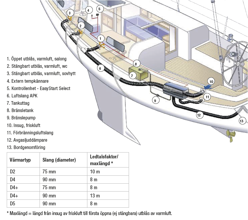

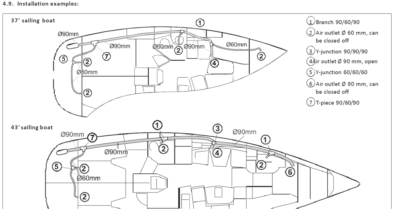

Mackey 4 513 Postad 9 December , 2018 Hur stort luftflöde har värmaren egentligen? P = Q x 1,3 x Δt P = Effekt (W) Q = Luftflöde (l/s) Δt = Temperaturhöjning (°C) Ett provskott: 5000 = Q x 1,3 x 50 Q = 5000/(1,3 x 50) = 77 l/s 2018-11-18 vid 18:47 skrev Liber: Jag kommer att installera nytt värme i min båt. Tyvärr, det finns inte plats för att dra genom 70 mm värmerör, jag kan använda max 50 mm rör. Kan man gå ner från 70 mm till 50 mm utan att få problem 70 mm är för klent för en 5 kW värmare. Du får 20 m/s i slang/rör och strömningsmotståndet blir jättestort. Så länge du ska ha igenom hela luftflödet från värmaren måste du ha 90-slang/rör. 2018-12-06 vid 11:32 skrev Liber: Tack så jätte mycket för alla svar, jag mätte en gång till och jag tror att jag skulle kunna använda en 65 mm rör. Hela rörets längd blir 3 m, det skulle kunna fungera, eller? Om du använder ett 65 mm rör som är 3 m långt för hela flödet får du 23 m/s i röret - nästan 90 km/timme - och cirka 300 Pa motstånd (vilket är högt). Det blir lite som att löpträna och andas genom ett sugrör... Är det bara en del av värmarens luft som ska gå igenom denna passage så kan det funka. Gör en skiss på hela den tänkta installationen så blir det lättare att hjälpa till. Mackey Dela detta inlägg Länk till inlägg Dela på andra webbplatser
Kane 976 Postad 9 December , 2018 I Webastos installationsmanual står att man inte får ha mindre än 90 mm för deras 5kW värmare. Dela detta inlägg Länk till inlägg Dela på andra webbplatser
Mackey 4 513 Postad 9 December , 2018 (redigerade) Jag blev nyfiken så jag kollade instruktionerna för en Webasto på 5,5 kW. Min. slangdiameter på huvudstråk, 90 mm Max. totalt tryckfall på friskluftsidan (både ingångssida och utblåsningssida), 300 Pa. Luftflöde 56 l/s. Lite att hålla dig i vid dimensioneringen. Ett tryckfall på 300 Pa motsvarar vid 56 l/s ungefär; 10 m 90 mm värmeslag utan böjar. 20 m 90 mm slätt rakt rör. 1 st. mjuk 90° böj motsvarar 1 m rör. 1 st. skarp 90° böj motsvarar 2 m rör. 1 st. T-rör utlopp rakt igenom motsvarar 2 m rör. 1 st. T-rör utloppet åt sidan motsvarar 6 m rör. 1 st. Y-rör motsvarar 0,5 - 1 m rör. Mackey Kane hann före, jag letade tryckfall på y-rör för länge... Redigerad 9 December , 2018 av Mackey Dela detta inlägg Länk till inlägg Dela på andra webbplatser

Kane 976 Postad 10 December , 2018 Då skulle jag vara skeptisk och minst följt vad Webasto och Eberspächer kräver i sina installationsanvisningar för 5kW värmare. Vad säger kinesens installationsanvisningar? Eberspächer; Dela detta inlägg Länk till inlägg Dela på andra webbplatser

Liber 1 Postad 13 December , 2018 Nu har jag kommit på en annan ideé. Tänker göra en förgrening med ett 50 mm rör och två 35 - 40 mm rör. 50 mm rör kommer att gå till salongen (3 m) ett 35 mm rör till den ena akterhytten (1,5 m) och ett 35 - 40 mm rör till hytten i fören (9 m). De dimensioner skulle göra det möjligt att dra dessa rör. Den sammanlagda ytan borde vara tillräcklig, det som bekymrar mig lite är längden på det ena röret, kommer det inte att vara lite för stort motstånd? Dela detta inlägg Länk till inlägg Dela på andra webbplatser
