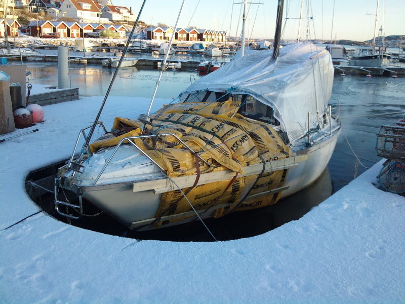

toaen 510 Postad 15 November , 2018 Synd att båten ligger i Mälardalen, annars har jag en stor hög med betongtäckningsmatta liggandes efter ett projekt som jag startade ombord när det var 15 minusgrader. Å andra sidan är ju såna utgifter en del i kostnaden och möjligheten att genomföra projekt under den tid av året som tidsmässigt och seglingsmässigt är praktiskt. Gjorde ett liknande jobb som du planerar, dock inte med din tidspress och kunde måla under bara en presenning, med värme inne i båten som höjde temperaturen de ytorna som skulle målas. En av killarna på Smögenvarvet målade en båt med den Holländska färgen som föreslagits. Han hade vid första försöket lite för låg temperatur - har för mig han sa 14 grader. Resultatet blev dåligt. Efter att ha slipat ner och höjt temperaturen några grader blev resultatet perfekt. Jag skulle nog vilja ha högre temperatur än 15 grader när jag målar och nåt dygn efteråt. Dela detta inlägg Länk till inlägg Dela på andra webbplatser
