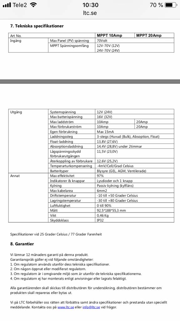

Kilby 0 Postad 12 November , 2018 Tjenna! Har nu en 12v-40w lr om det va 50w solpanel monterad till en mppt regulator sen till 12v ca 70amp batteri.. hittade en 12v-10w solpanel i garaget som jag fundera om jag bara kan koppla in direkt i regulatorn som den andra är inkopplad? Har ingen mer info om panelerna tyvärr Länk till regulatorn http://www.ltc.se/manual/Swedish%20mppt%2010a%20and%2020a.pdf Har sökt massa men inte hittat nå vettigt svar, kan nån här inne hjälpa mig? mvh Dela detta inlägg Länk till inlägg Dela på andra webbplatser

Hybro 1 170 Postad 13 November , 2018 (redigerade) Lägg dem i serie i stället. Ger en högre spänning in i regulatorn och då även en knappt mätbar mindre förlust i ledning mellan solceller och regulator. Då behöver du heller inga dioder. Vanligt att en solcell ger dryga 20 Volt. Så kolla om regulatorn klarar 50 Volt på ingången. Redigerad 13 November , 2018 av Hybro Dela detta inlägg Länk till inlägg Dela på andra webbplatser
Kilby 0 Postad 13 November , 2018 Okay, ser ut som regulatorn klarar det? Dela detta inlägg Länk till inlägg Dela på andra webbplatser
