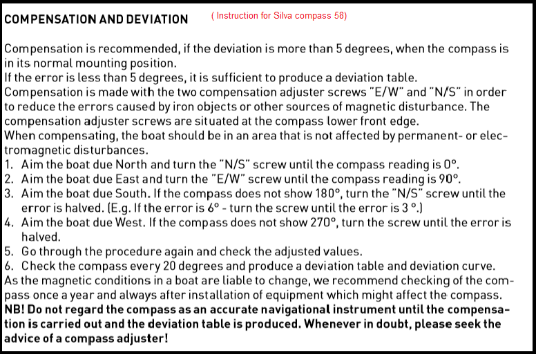

Thomas-1 311 Postad 27 Oktober , 2018 (redigerade) 5 timmar sedan skrev FinMick: Sitter någon av herrarna på bra instruktioner för justering med inbyggda magneter? Angående inbyggda kompenserings-skruvar så finns instruktioner för respektive fabrikat ofta nedladdningsbara. Tar som bildexempel en Silva-kompass för jag har en sådan själv*, dock ej exakt samma modell som i exemplet. (Länge sedan nu så jag minns tyvärr bara att jag justerade skruvarna enligt manual och sedan "endast" blev skapligt nöjd med resultatet? Var samma slags små N/S och E/W-skruvar, kändes fippligt och förbättringen blev litet halvdant som jag minns det? Nå, kul och smått obegripligt detta med magnetism kan jag tycka. Och då särskilt hos kompasser som ju har extra höga krav. Och vintern är väl rätta tiden för litet djuplodande nördande? 🙂 Detta med magnetsköldar av my/mu-metall tror jag inte på i TS fall, men likväl tycks "avskärmade" stereo-högtalare vara mycket bättre än icke-avskärmade? (Skillnaden tycks betydande om jag minns rätt, en avskärmad högtalar-permanentmagnet kan placeras på 20 centimeters avstånd från kompassen - och missvisningen motsvarar ändå bara en icke-avskärmads högtalarmagnet på hela 2 meters avstånd!??) *) Min från 1990-talet sitter f.ö. långt från magnetiska störgrejor typ strömförande kablar eller högtalar/motormagneter. Lik förbaskat var jag inte nöjd då det begav sig, utan pillade alltså på skruvarna. Närmare bestämt så är min gamla Silvakompass trä-infäst på skotskenans framkant och lätt löstagbar, brukar därför "p.g.a. stöldrisk" förvara den och hållaren av trä löst inne i kajutan. (Möjligens möjligen är sådan lös och slumpmässig förvaring sund, kompassnålens magnet mår kanske i längden inte bra av att ständigt utsättas för konkurrerande magnetism? Tänker att slumpvis riktning under förvaring motverkar risk för påverkan hos själva kompassnålens magnetism under åren? Petitesser, men men??) bildkälla: pdf Redigerad 27 Oktober , 2018 av Thomas-1 1 Dela detta inlägg Länk till inlägg Dela på andra webbplatser
