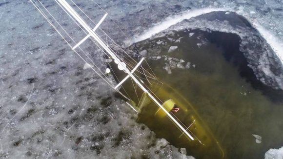

per_62 223 Postad 10 Februari , 2019 (redigerade) Bra filmat men tråkigt slut för denna vinterliggare i Hamburg Cove, USA. Kanske nån genomföring som brast vilket även kan ske sommartid. Men på vintern kan kyla och is innebära större risker. Jag stänger numera alla genomföringar när båten lämnas samt båten tas upp på vintern. Båttypen är Little Harbor 53 footare som har förlängts till 55. Verkar som att båten börjat sjunka och att brandkåren varit på plats med pumpar samt att ägaren därefter inte godkände att pumparna skulle vara kvar under natten. Nästa dag låg båten på botten... Tjusig drönarfilm: https://youtu.be/yay0xDhZmO8 Här förklarar drönarflygaren kring vad som hänt: https://youtu.be/C244qqEIzi0 Forum där ödet diskuteras: http://forums.sailinganarchy.com/index.php?/topic/206616-large-center-cockpit-cruiser-sinks-in-ct-river/&tab=comments#comment-6490226 Redigerad 10 Februari , 2019 av per_62 Dela detta inlägg Länk till inlägg Dela på andra webbplatser
bhemac 2 859 Postad 10 Februari , 2019 47 minuter sedan skrev per_62: Kanske nån genomföring som brast vilket även kan ske sommartid. Men på vintern kan kyla och is innebära större risker. Onekligen ett intressant inägg i en tråd som heter "Båten i havet på vintern" och att båttillverkaren är "Little Harbour" Själv tror jag inte så mycket på en brusten genomföring. Det är extremt ovanligt enligt försäkringsbolagen. Händer det så beror det nästan alltid på att genomföringarna är mycket gamla. Kyla och is tror jag heller inte på, det är öppet vatten runt båten och då kan det inte frysa i genomföringarna. Båtar har legat i sjön på vintern i hundra år, tänk på alla fiskebåtar tex. 1 timme sedan skrev per_62: Jag stänger numera alla genomföringar när båten lämnas samt båten tas upp på vintern. Därför sätter jag in motorstyrda ventiler. Men på land under vintern ska ventilerna vara öppna så att inte kulorna fryser. Sen är nog den gamla hederliga skjutventilen bättre i vinterklimat. Dela detta inlägg Länk till inlägg Dela på andra webbplatser
Zaphir 57 Postad 11 Februari , 2019 brandkåren tror tydligen att en läns till kölsvinet frusit (yea right ) verkar underligt att ägaren själv vägrade komma och länsa + att han blev bortkörd från senaste marinan pga avsaknad av försäkring. spännande det här..kanske nån uppskruvad slangklämma på insidan...avsiktligt eller inte så finns det väl en tragisk historia en annan åker lätt 5 mil bara för att hälsa på sin skuta och ge den en puss och puts Dela detta inlägg Länk till inlägg Dela på andra webbplatser
Zaphir 57 Postad 11 Februari , 2019 https://lymeline.com/2019/02/the-mystery-of-the-sinking-sailboat-in-hamburg-cove-dinardis-before-after-video-goes-viral/ Dela detta inlägg Länk till inlägg Dela på andra webbplatser
