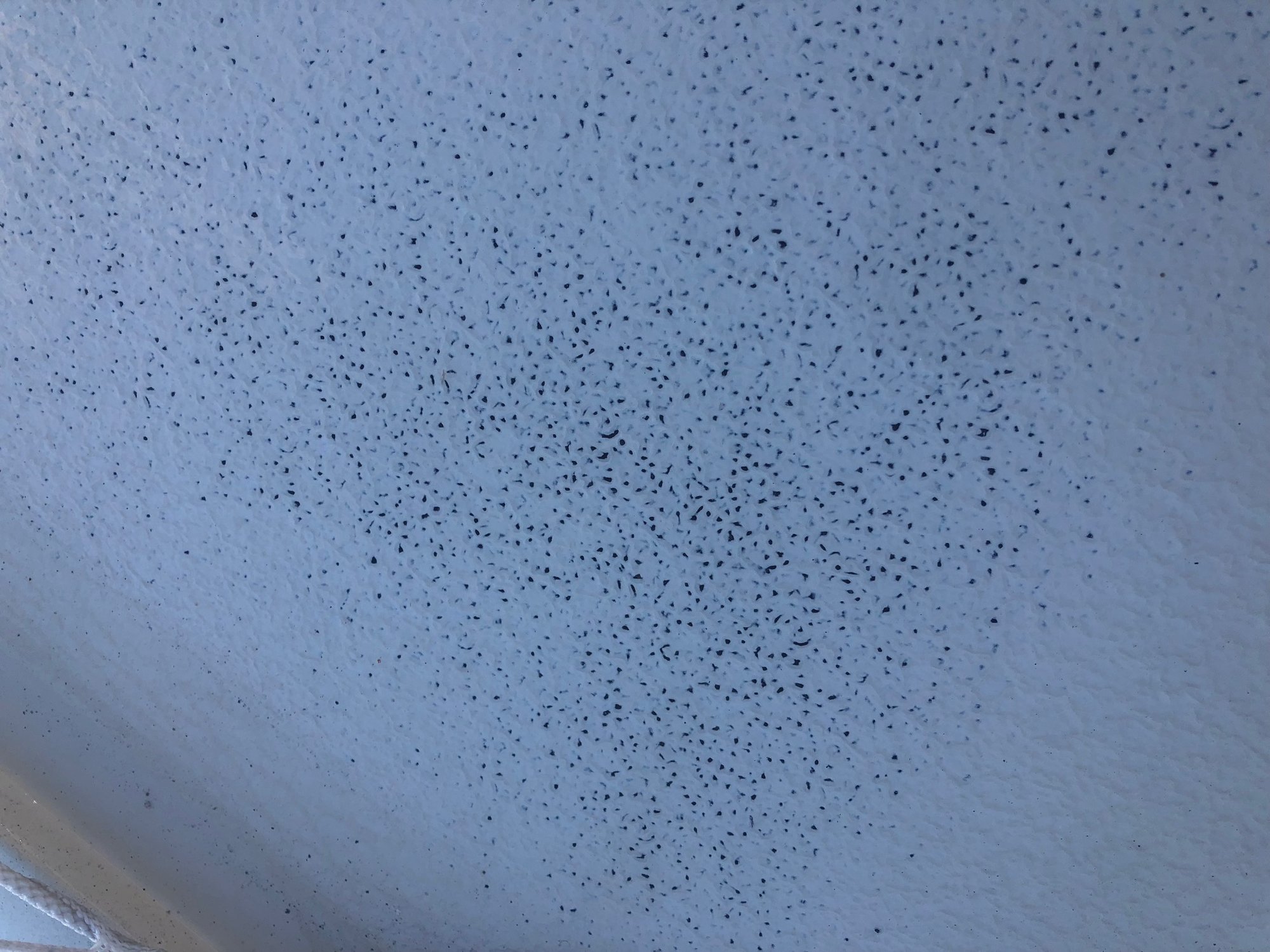

sailor79 0 Postad 23 Oktober , 2018 Hej, Jag håller på att bli tokig på svarta prickar som jag på däcket på båten. Det är i halkmönstret på däck, se bild. Tycker jag har testat det mesta men inget som tar bort det. Tar tacksamt emot tips hur jag får bort dessa. Har testat dessa medel och skrubbat med rotborste: BioTab mögeltvätt (spray) Gelcoat Cleaner (pulver) Gelcoat cleaner (gel-form på flaska) Cif/Jif Diskmedel Dela detta inlägg Länk till inlägg Dela på andra webbplatser
LonelyBird 154 Postad 23 Oktober , 2018 Jag tycker det där ser ut som om ytan är punkterad. Titta på det med ett förstoringsglas. Är inte de svarta punkterna små kaviteter som du kan peta i med tex en knappnål? 2 Dela detta inlägg Länk till inlägg Dela på andra webbplatser
Goranoulla 4 Postad 23 Oktober , 2018 Har haft exakt samma problem och provade allt. Det som fungerade bäst var ett medel som man använde för att göra rent gravstenar. Kommer inte ihåg vad det heter, men det var i en mörkgrön plastflaska. La på det och det fick verka ett tag och efter andra behandlingen så släppte det och sedan gick det att tvätta bort det till min stora förvåning. Tror att det är någon lav som vi fick när båten låg i Stockholms skärgård. Har nu båten på västkusten och tror knappt det problemet finns här. /Göran A Dela detta inlägg Länk till inlägg Dela på andra webbplatser
sailor79 0 Postad 23 Oktober , 2018 Hej LonelyBird och Goranoulla 1. Upplever inte att det är punkterat förutom på ett ställe där något slagit i. Där har en del av plasten lossnat. Har varit och petat med en skruv i det svarta och upplever att det inte ger med sig då heller. Kan det komma underifrån , 😬 Ytan känns star, däcket sviktar inte eller så. Har sett att det kommer på lite flera ställen också och det verkar sitta ordentligt där också. 2. Synd att du inte kommer ihåg vad det heter. Dela detta inlägg Länk till inlägg Dela på andra webbplatser
LonelyBird 154 Postad 23 Oktober , 2018 OK, jag hade en båt för flera decennier sedan där problemet var att "topparna" punkterades,. Då såg det ut just sådär... 1 Dela detta inlägg Länk till inlägg Dela på andra webbplatser

Georg_Ohm 4 845 Postad 23 Oktober , 2018 Om det är mögel eller möjligen nedfallna sotpartiklar, så har jag det på vårarna i halkskyddsmönstret också. Jag lägger på ett medel (som inte heller jag minns vad det heter) kanske man kan tvätta gravstenar med det också, men det är avsett för tunga fordon och storkök(!) jag vet att spårvägen har det att tvätta bort koldammet från strömavtagarna med, och även lättare klotter. Jag lägger på detta medel med högtryckstvättens lågtrycksbehållare med munstycke, sedan får det ligga på en halvtimma-fyrtiofemminuter ungefär. Sedan går jag loss med högtryckstvättens turbomunstycke och varmt vatten (obs! alla högtryckstvättar tål inte varmvatten, sägs det). Det mesta brukar försvinna. Det som inte försvinner kan man bleka bort med klorin, salig far blandade alltid 50-50 klorin och Ajax, med det tvättades halkmönstren i däcket på hans Ohlson 8:8 med bra resultat, han ägde ingen högtryckstvätt. Dela detta inlägg Länk till inlägg Dela på andra webbplatser
Mackey 4 534 Postad 23 Oktober , 2018 Vi hade gråa prickar som jag trodde var utslagen gelcoat, men det visade sig vara mera grönt än grått när man började peta på prickarna. Läs här vilka råd och tips vi fick då. Till slut borstade vi däcket med en mässingsborste och lä på LeFants antihalkvax och det har vi gjort varje år sedan dess. Funkar bra som skydd och blir inte halt. Mackey Dela detta inlägg Länk till inlägg Dela på andra webbplatser
IngemarE 3 697 Postad 24 Oktober , 2018 Jag har med framgång använt Klorin på dylika prickar i halkmönstret. Lägg på och blaska av med borste efter ett tag. Nackdelen (om det är en nackdel) är väl att båten luktar varmbadhus i ett par dagar..... Dela detta inlägg Länk till inlägg Dela på andra webbplatser

Goranoulla 4 Postad 25 Oktober , 2018 Medlen som fungerade för mig efter ett par behandlingar var Bio Tap mögeltvätt och Jape Grön-Fri direkt. Vet inte vilket av dem som löste upp det, men hade nog provat Jape Grön först. Klorin, aceton och andra medel hjälpte inte och inte heller högtyckstvätt. /Göran A 1 Dela detta inlägg Länk till inlägg Dela på andra webbplatser

CaptainKongo 84 Postad 26 Oktober , 2018 Strunta i medel, bortkastade pengar. På mitt halkmönster får jag likadana svarta prickar, helt omöjliga att få bort med cleaner eller liknande. Försökte med rotborste, efter 1h hade jag fått rent en liten yta. Använd högtryckstvätten med roterande munstycke istället. På 10 min har jag tvättat hela mitt halkmönster och inte en prick finns kvar. Sen på med lite wax och det är klart. Dela detta inlägg Länk till inlägg Dela på andra webbplatser

kossor 939 Postad 28 Oktober , 2018 1 timme sedan skrev breckan: Jag är inte själv så förtjust i högtryckstvätt eftersom jag fått för mig att man då trycker in vatten i skruvhål och skarvar och förstör tätningar. Rätt 👍 , samt att man löper risk att trycka bort gelcoaten, man brukar då få små svarta prickar som är omöjliga få bort. När plasten lyser igenom. Vet detta gjort det själv på en båt. En högtryckstvätt är en mekanisk kniv som eftersträvar en slät yta, knottret på halkskyddet klarar inte alltid en sådan tuff behandling. På däck användes med fördel mjuk borste varmvatten och bra rengöringsmedel. Dela detta inlägg Länk till inlägg Dela på andra webbplatser

sailor79 0 Postad 4 Mars , 2019 Väcker liv i denna frågan igen: Tack allihopa för era tips och ideer! Jag har konstaterat att det är "hål" i gelcoaten, dvs det svarta man ser är plasten/glasfibern under. Helt enkelt slitet och ny färg bör målas på men min fråga är hur. Jag tycker halkskyddet i sig ser fint ut och att det bara är färgen som blivit tunn. Kan jag inte måla på med en ny topcoat utan att slipa ner hela halkskyddet? Dom jag pratat med vill helst att jag ska slipa helt slätt, dvs bort med det skrovliga, och sedan rulla på nytt halkskydd men jag vill bara lägga på ny färg. Vad tror ni om detta? När jag googlat så har jag fått känslan att interdec inte är bra för den samlar mycket smuts och är ömtålig. Vad tror ni om en topcoat i rätt kulör efter rengjort halkmönster? Dela detta inlägg Länk till inlägg Dela på andra webbplatser
Mackey 4 534 Postad 4 Mars , 2019 Just rengöringen kan ju bli lite svår... Hur får man ett knottrigt däck så rent att topcoaten verkligen fäster? Torrisblästring kanske? Kan nog vara värt att kolla med en blästerfirma vad de tror om blästring, vilken metod de rekommenderar och vad det kostar Mackey Dela detta inlägg Länk till inlägg Dela på andra webbplatser
Lintott 1 996 Postad 4 Mars , 2019 Ståltrådskopp på borrmaskinen lär rugga upp ytan på ett bra sätt, även ner i mönstret. Jag skulle nog rekommendera någon tvåkomponentsfärg som rollas med korthårig rulle. Dela detta inlägg Länk till inlägg Dela på andra webbplatser
Mackey 4 534 Postad 4 Mars , 2019 2 timmar sedan skrev Lintott: Ståltrådskopp på borrmaskinen lär rugga upp ytan på ett bra sätt, även ner i mönstret. Jo, men får man bort gammalt vax och nedfall från luftföroreningar tillräckligt bra? Om man först tvättar med Mac A25 eller annat effektivt rengöringsmedel så borde det ju funka. Dela detta inlägg Länk till inlägg Dela på andra webbplatser
Caribic410 757 Postad 4 Mars , 2019 2 timmar sedan skrev Mackey: Just rengöringen kan ju bli lite svår... Hur får man ett knottrigt däck så rent att topcoaten verkligen fäster? Torrisblästring kanske? Kan nog vara värt att kolla med en blästerfirma vad de tror om blästring, vilken metod de rekommenderar och vad det kostar Mackey I väldigt många situationer den i särklass bästa rengöringsmetoden innan man vill få något att fästa. Dela detta inlägg Länk till inlägg Dela på andra webbplatser
Zaphir 58 Postad 5 Mars , 2019 hade exakt samma på min dixie du har punktering på däcket ommålning eller slipning och lägga på en ny matta var det som gällde för mig. var det inte samma med Peter K, för om jag minns rätt hade han gjort samma sak före mig? har för mig att jag hade hans dixie som "mall" Dela detta inlägg Länk till inlägg Dela på andra webbplatser
Peter_K 4 254 Postad 5 Mars , 2019 6 timmar sedan skrev Zaphir: hade exakt samma på min dixie du har punktering på däcket ommålning eller slipning och lägga på en ny matta var det som gällde för mig. var det inte samma med Peter K, för om jag minns rätt hade han gjort samma sak före mig? har för mig att jag hade hans dixie som "mall" Inte ny matta för mig, nej. Bara slipning, slätspackling och målning. Vitt slätt för att få lite linjer, och ljusgrå halkskyddsfärg som fält. För att tvätta däcket rent före måling används med fördel Målartvätt, sedan noggrann sköljning och sist uppruggning med grön slipduk (tänk Scotch-Brite), och efter det dammsugning. Dela detta inlägg Länk till inlägg Dela på andra webbplatser
Zaphir 58 Postad 6 Mars , 2019 17 timmar sedan skrev Peter_K: Inte ny matta för mig, nej. Bara slipning, slätspackling och målning. Vitt slätt för att få lite linjer, och ljusgrå halkskyddsfärg som fält. För att tvätta däcket rent före måling används med fördel Målartvätt, sedan noggrann sköljning och sist uppruggning med grön slipduk (tänk Scotch-Brite), och efter det dammsugning. just det du målade..har gått några år men fick så bra tips av dig..det var 2 båtar sen för mig 1 Dela detta inlägg Länk till inlägg Dela på andra webbplatser
Parca22 11 Postad 30 April , 2019 Jag hade exakt likadana prickar, och provade mer eller mindre allt i tråden utan resultat. Uppenbarligen utseendemässigt endast likadana, eftersom TS är 100 på att denne har hål. Spontanköpte Sharkbite Barnacle Remover som sista utväg. Sprayade på, borstade med rotborste och sköljde av. Inte ett spår kvar. Dela detta inlägg Länk till inlägg Dela på andra webbplatser
