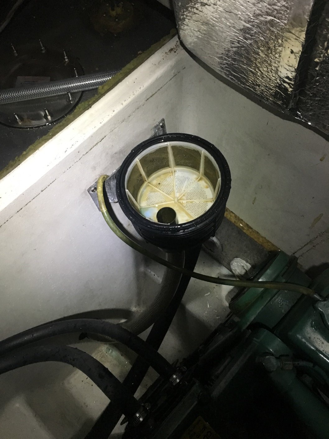

Tänkte sätta en egen slang direkt på pumpen som sen går ner i en 10l behållare med glykolblandning. Någon som vet dimension på slang-anslutning till sjövatttenpumpen?
Gäst
1 timme sedan skrev oyster:
Jag tror att på min TMD 40B är dimensionen 25mm
Tack! Läste just ett tips om en enklare metod som är att hälla blandningen direkt i sjövattenfiltret, tror jag prövar det istället...
Gäst
Själv har jag en tunna med c:a 12 liter 50/50-blandning. har en slang
(PVC från Biltema) som jag kopplar till sjövattenpumpen. Fyller slangen med vätska samt fyller upp i sjövattenfiltret, sänker ner den vätskefyllda slangen i tunnan med resterande blandning. Startar motorn och låter sjövattenpumpen suga upp blandningen och genom systemet. Men det är så jag gör. Kan bli lite slabbigt, men det går att tvätta sig 😄
Gäst
Blir det förresten inte mycket sprut från pumpen när du häller ner genom filtret?
Tänkte på när motorn är igång, och pumpen sprutar som tusan... Du får gärna delge resultat om det, då det verkar smidigare 😊
Nu har jag konserverat via sjövattenfiltret, måste vara den enklaste metoden om man har ett filter före pumpen. Först drog jag dit 20 liter färskvatten och sen 20 liter glykolblandning 50/50. Det var bara ett problem och det var att hålla jämn takt med sjövattenpumpen, jäklar vad den suger snabbt. Den dricker 10 liter på ett nafs. Man får i princip tömma dunken upp o ner för att hålla jämna steg.
