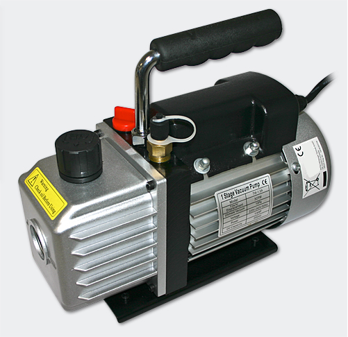

Och vill man göra det ännu bättre så koppla man en vakuumpump till hålet. Ju lägre tryck (=mer vakuum) desto lägre temperatur krävs för att vattnet ska koka.
Då är det inte längre vatten man ska suga ut utan vattenånga vilket är betydligt lättare.

Tipset om vakuumpump låter vettigt, men hut stora hål måste man ha för att det skall funka? Och var hittar man en vakuumpump? Och inte minst, hur fäster man den mot akterspegeln? Och det sägs att vattnet kokar och förångas - hur går det till?

När jag såg detta på varvet så var nog hålen kanske 5mm. De började med två hål, ett högt och ett lågt i mitten på akterspegeln. En liten bit kopparrör i en stabil slang. De suger fast sig själv. Över det nedre hålet satt de en liten plastbit men tog bor den sen när de märkte att det kom in luft där. De sa att man börjar med ett par hål men det kan bli ett dussin i slutändan. Ett par filtar och en värmefläkt gjorde att de fick upp värmen i akterspegeln. Sen fick det stå så över natten. Nästa steg var att suga in epoxi. Fusklagning men det håller i många år. Båtägaren gillade det, två timmars jobb mot några dagar om de skulle öppna och plast om akterspegeln.
Vakuumpumpen är en kul grej som man kan ha till mycket roligt, inte minst när man ska plasta snyggt. Men 1500kr är kanske lite överdrivet...
Alla som jobbar med kyla har en vakuumpump, annars finns det att hyra.
