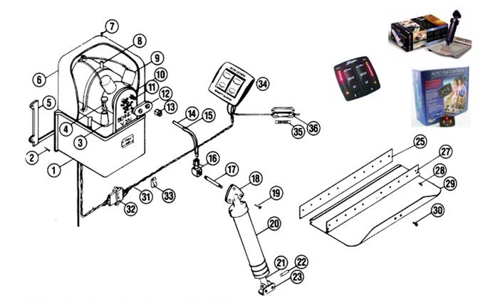

Här bifogas bilden hur det ser ut och är kopplat. Det är just den sidan som jag har en specifik solenoid som funkar, skruvar jag ut de 2 solenoiderna och byter plats är det den andra sidan som funkar. jag vill helt enkelt att båda solenoiderna funkar så att jag kan ställa båda trimplanen utan att behöva byta plats på solenoiderna.
