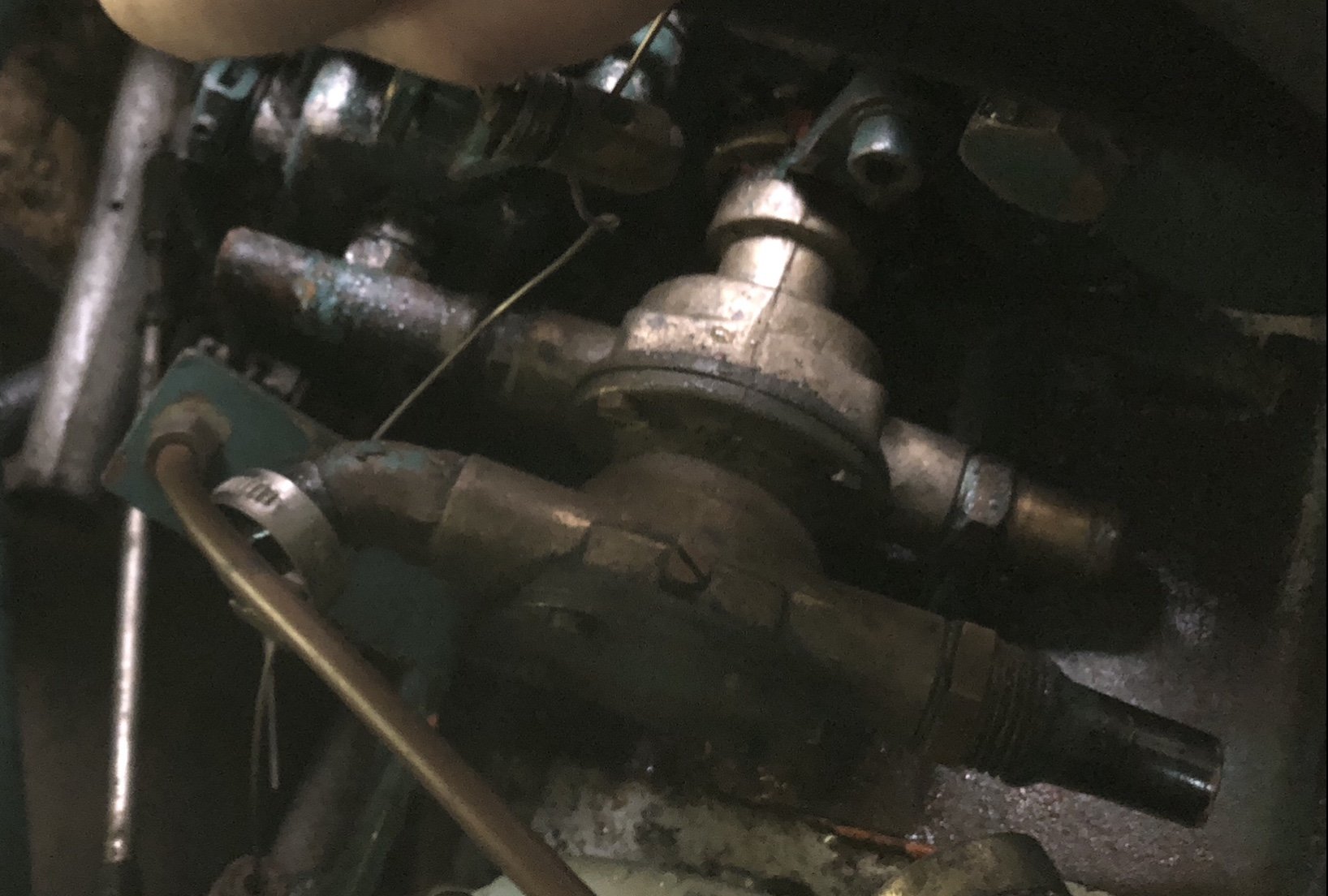

Peter_K 4 208 Postad 21 Oktober , 2018 Är och skruvar nu. Börjar byta finfilter och gamla bränsleslangar så får vi se om jag kan lufta av helvete och få igång motorn. Så här ser i alla fall en dubbelaxlad pump ut. Dela detta inlägg Länk till inlägg Dela på andra webbplatser

Mange249 491 Postad 21 Oktober , 2018 Hur såg det ut innanför pumpen? Det brukar kunna synas om packboxen läckt(i alla fall om det pågått ett tag). Dela detta inlägg Länk till inlägg Dela på andra webbplatser
Peter_K 4 208 Postad 21 Oktober , 2018 Jag hade bytt olja tre gånger förra helgen, två den här. Såklart kör jag inte på vattenblandat medvetet. Jag fick som sagt inte loss pumparna. Börjar fundera kring om det inte vore begåvat att montera den oanvända originalpumpen och komplettera med en elektrisk pump för att bli av med den här konstruktionen. Det är ett litet helvete att byta impellrarna. 1 Dela detta inlägg Länk till inlägg Dela på andra webbplatser

Pentax 724 Postad 21 Oktober , 2018 Ja dom kan vara lite luriga att få ut, brukar vara bra passning mellan block och pump. Dela detta inlägg Länk till inlägg Dela på andra webbplatser
