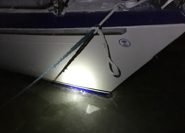

Låta båten frysa fast eller inte...
Då var det dags att ta upp denna eviga fråga om man ska låta båten frysa fast i isen, eller inte.
Först! Jag bor i båten. Jag bor i Mälaren och har båten i en skyddad hamn.
Men jag hittar inga speciella argument till att inte låta den frysa fast. Eller är det något jag missat?
Kloka råd mottages. Och gärna någon som gjort detta och har erfarenhet

Vi hade en kille här, Eilean som tyvärr gick bort för några år sedan. Han hade en Moody 42 som låg i året runt. Han berättade om sina nyårsseglingar, det lät lockande. Det finns många fina dagar på vinterhalvåret. Inga större problem idag med värmare, vindruta och kapell. Risken är ju att båten fryser fast. Ett antal båtar gör det varje år. Det jag började med var att prata med alla som hade egen erfarenhet. Alla verkar vara positiva och ingen verkar ha fått några skador.
2016 opererades jag för gallbesvär och beslutade mig för att inte slösa krafter på att ta upp båten. Det blev -6°C som kalast och båten satt fast. För att få ström ombord fick jag lägga ut 55 kabel så det blev bara ibland. Inga problem överhuvudtaget.
I år ska jag byta några bordsgenomföringar och det är lämpligare på land...
Men sen blir det vinterliggning med lyft i juni för bottentvätt om det behövs.
