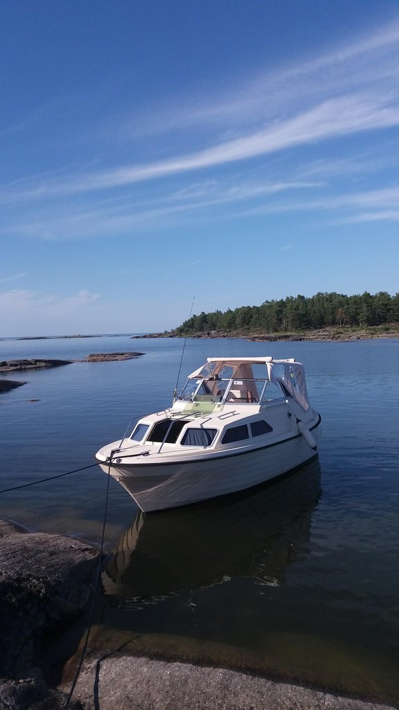

Gundj 207 Postad 19 September , 2018 Vår snipa är ca 23ft och har en Yanmar 15hk. Den puttrar på tyst och behagligt i 5 - 6 knop utan att krångla. Dela detta inlägg Länk till inlägg Dela på andra webbplatser
inka508 1 Postad 23 September , 2018 Hej! Är sedan 10 år ägare av en Marex 21. Snipa på 21 fot. Den är alldeles utmärkt för mig och min hustru. Sitter en volvo MD 11 c i motorummet. Om men kör på 1500-1600 varv så hörs ju motorljudet lite grann. Har man en liten öppning på kapellet så är det inte störande. Du för ju utan vidare ett samtal i båten utan problem. Tycker verkligen att Du skall testa en snipa. Sjösäkrare båt kan Du inte ha! Ingemar Dela detta inlägg Länk till inlägg Dela på andra webbplatser
