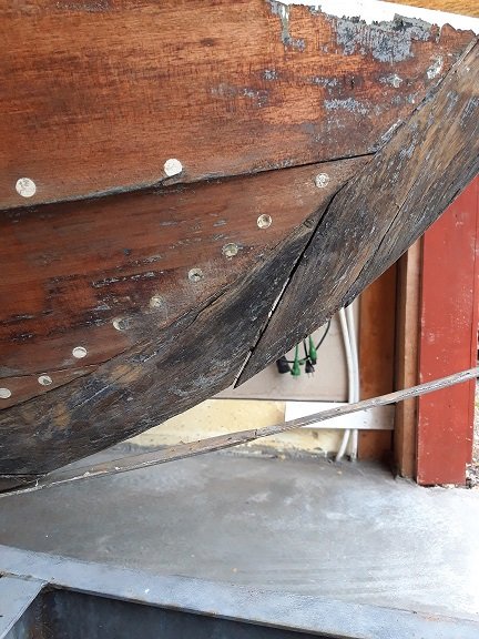

Maris 13 Postad 6 September , 2018 Hej! Köpte i sommras en Storebro Solö Ruff från 1964 som inte set vatten på 5 sommrar. Men nästa sommar om allt går som det ska så skall den i sjön. Nu kom ja på ett problem som jag inte vet hur jag skall fixa .Det är sprickor ca. 2-4 mm på 2 ställen i skarven mellan köl och förstäven. hur skall jag fixa dessa på bästa sätt. Mvh. Stefan Dela detta inlägg Länk till inlägg Dela på andra webbplatser

per_62 228 Postad 6 September , 2018 (redigerade) Sprickan mellan de två delarna har väl ingen praktisk betydelse? Räcker det inte med att skruva fast stävskenan/listen som finns på bilderna. Redigerad 6 September , 2018 av per_62 Dela detta inlägg Länk till inlägg Dela på andra webbplatser
Peter_K 4 369 Postad 6 September , 2018 Eftersom det är under vattenlinjen, hade jag gjort det starkt i stället för vackert. Jag hade låtit tillverka ett stål i syrafast plattjärn och monterat som stävskena samt fyllt springan med en flexibel gegga, t ex "Ettan" eller "Farm" (=inte Sikaflex). Dela detta inlägg Länk till inlägg Dela på andra webbplatser
AndW 198 Postad 6 September , 2018 Det är redan en stävskens på bilderna. Dela detta inlägg Länk till inlägg Dela på andra webbplatser
Peter_K 4 369 Postad 6 September , 2018 18 minuter sedan skrev AndW: Det är redan en stävskens på bilderna. Aha - såg inte det. Då struntar man in ”tillverka en stävskena”-biten och ersätter med ”montera den gamla stävskenan” 1 1 Dela detta inlägg Länk till inlägg Dela på andra webbplatser
Rascal 1 072 Postad 6 September , 2018 Har du tittat efter rester av någon avrostad skruv, som från början har hållit ihop dom två bitarna? Kolla insidan. Jag kan se en stor mutter under målarfärgen längst fram i övergången mellan köl och stäv i min båt. Du har ju en skarv till lite längre akterut som ännu inte delat sig. Dela detta inlägg Länk till inlägg Dela på andra webbplatser
Rascal 1 072 Postad 6 September , 2018 Om båten stått på land i flera år med så dålig pallning som på bilderna så är risken att skrovet har deformerats. Skrovsidorna har fallit utåt och drar med sig stäven bakåt. Kölen stretar emot och nånstans ger det sig. Träbåtar kräver många stöttor och rätt placerade. Särskilt om dom blir stående länge. Dela detta inlägg Länk till inlägg Dela på andra webbplatser
Rascal 1 072 Postad 6 September , 2018 4 timmar sedan skrev Peter_K: Aha - såg inte det. Då struntar man in ”tillverka en stävskena”-biten och ersätter med ”montera den gamla stävskenan” Stävskenan är en "prydnadsdetalj" inte något som håller ihop båten. Dela detta inlägg Länk till inlägg Dela på andra webbplatser

Peter_K 4 369 Postad 7 September , 2018 5 timmar sedan skrev Rascal: Jag vet en del om Granit, men mest i form av badklippor då många somrar tillbringats i Lysekil eftersom min far växte upp i staden. Vad jag menade med mina citationstecken " " var att stävskenor inte är till för att hålla ihop båtar utan att det förmodligen är något annat i konstruktionen som brustit. Så... hur skulle du laga båten..? Dela detta inlägg Länk till inlägg Dela på andra webbplatser

Rascal 1 072 Postad 7 September , 2018 14 timmar sedan skrev Peter_K: Så... hur skulle du laga båten..? Jag vet inte hur man lagar båten utan fler detaljer om vad som har hänt. Se mitt tidigare inlägg om att ts bör leta efter avrostade bultar tex. Jag har dock tipsat om att förbättra stöttningen för att inte ytterligare förvärra skadan. Dela detta inlägg Länk till inlägg Dela på andra webbplatser

Pentax 724 Postad 7 September , 2018 2018-09-06 vid 17:43 skrev Rascal: Har du tittat efter rester av någon avrostad skruv, som från början har hållit ihop dom två bitarna? Kolla insidan. Jag kan se en stor mutter under målarfärgen längst fram i övergången mellan köl och stäv i min båt. Du har ju en skarv till lite längre akterut som ännu inte delat sig. Helt rätt att som Rascal föreslår, leta efter avrostad skruv som håller ihop stäven. Prova gärna med att spänna ihop skrovet lite, för att se hur det påverkar sprickan, men dra inte åt så att båten får midja. Bäst resultat av en dylik manöver får man när båten är normalfuktig, inte så torr som den verkar vara på bilderna. Här kan ni se i lite större format hur förstäven är konstruerad. För övrigt ett spännande bygge att följa. Dela detta inlägg Länk till inlägg Dela på andra webbplatser
Maris 13 Postad 9 September , 2018 Tackar så mycket för några svar å funderingar på hur jag skall gå till väga! Måste försöka spänna ihop skrovet, limma/täta och återfukta med linolja sen primer och bottenfärg. Och hoppas att det inte blir värre! Har nu ren skrapat och slipat skrovet under vatten linjen och allt trä virke verkar frächt! 👍 Dela detta inlägg Länk till inlägg Dela på andra webbplatser
Pentax 724 Postad 9 September , 2018 Har du hittat några muttrar på insidan av förstäven? Dela detta inlägg Länk till inlägg Dela på andra webbplatser

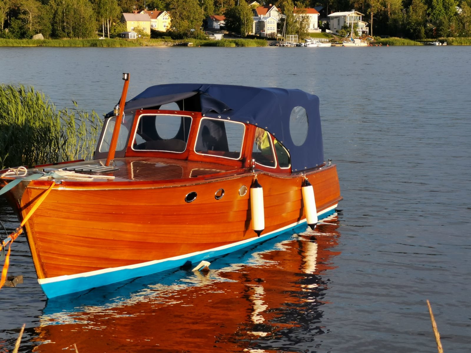

Maris 13 Postad 21 Juli , 2019 Fick sprickan fixad sågade bort en större kil och fyllde på med gärskt trä som limades och bultades fast. Efter mycket jobb i vinter så Nu är Solö i vattnet och mår bra! 🍻 3 1 Dela detta inlägg Länk till inlägg Dela på andra webbplatser
Rascal 1 072 Postad 21 Juli , 2019 2 timmar sedan skrev Maris: Fick sprickan fixad sågade bort en större kil och fyllde på med gärskt trä som limades och bultades fast. Efter mycket jobb i vinter så Nu är Solö i vattnet och mår bra! 🍻 Härligt!! Ser fin ut! Tack för återkopplingen, alltid kul att se hur det löst sig. Var i landet finns båten, ser mysigt ut. Dela detta inlägg Länk till inlägg Dela på andra webbplatser
Maris 13 Postad 6 Augusti , 2019 Tackar så mycket!! Den är i Vasa i Finland! 1 Dela detta inlägg Länk till inlägg Dela på andra webbplatser
