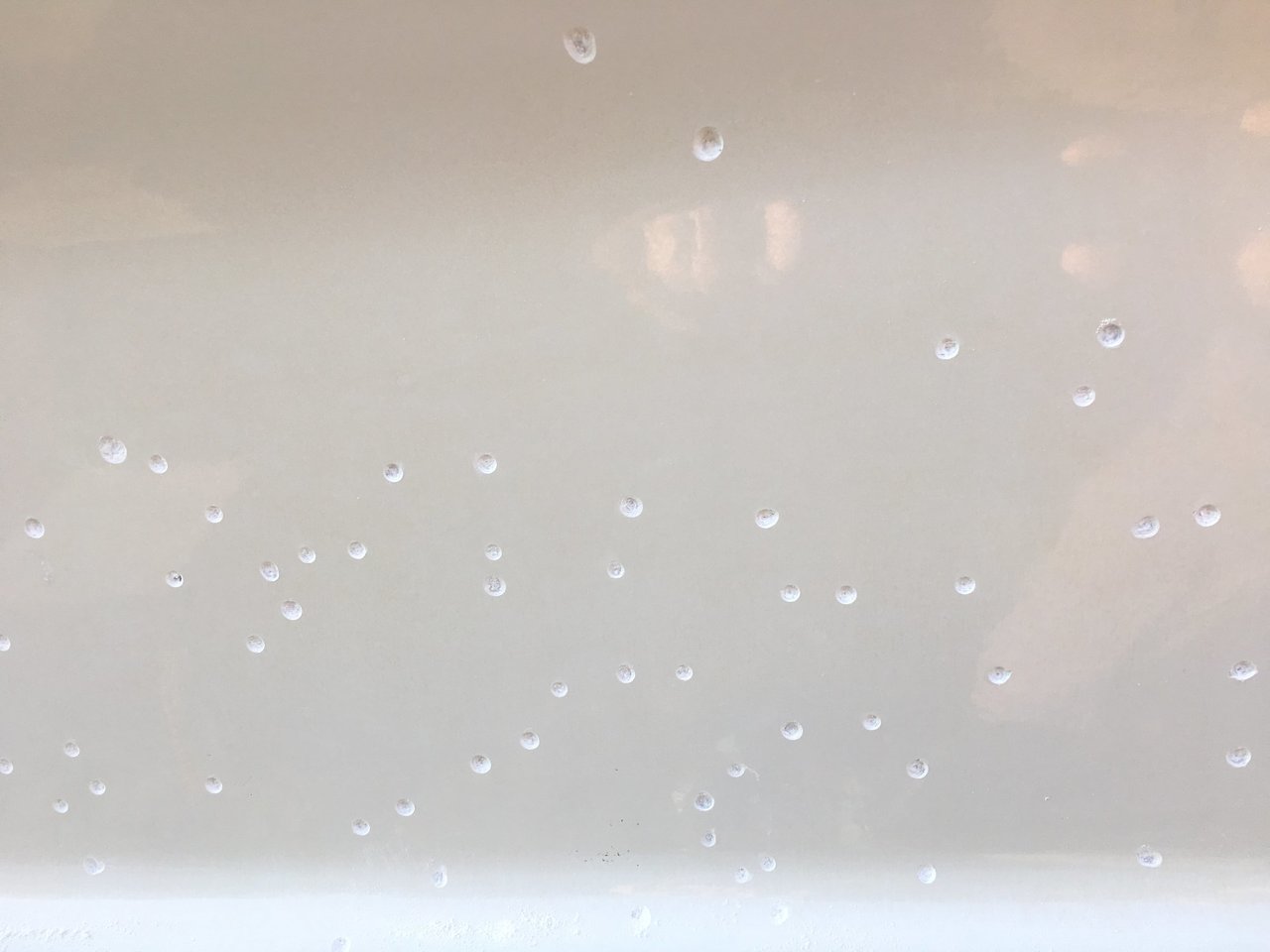

wmmajho 1 Postad 3 September , 2018 Håller på att fixa med en gammal HR 410 typ 20år gammal som aldrig varit målad. På botten under vattenlinjen finns några blåsor där vissa har släppt. Det ser ut att vara ett lager gelcoat kvar under blåsorna. Är det detta som är plastpest Osmos eller är det nått annat? Det är inte fler än att man skulle kunna slippa bort dom en och en med slipstift och sen spackla. Oklart hur länge dom funnits där. Vad tror ni? Dela detta inlägg Länk till inlägg Dela på andra webbplatser
ChristerN 2 717 Postad 3 September , 2018 Lite svårt att se men jag tycker det ser ut som osmos. Det sägs att man kan känna en lukt av ättika om man sticker hål på en blåsa om det är osmos. Har ingen erfarenhet av detta själv dock. Eftersom du håller på och fixar förmodar jag att du vill åtgärda dessa. Slipa då bort blåsorna, gärna med tydliga kanter, tvätta noga med aceton och lägg igen med gelcoat/topcoat. Eller, om du ska bottenmåla, med epoxi. Polera efteråt så det blir slätt. Osmos är inte så farligt som beteckningen plastpest indikerar. Har haft flera båtar med osmos och en del har jag lagat och en del har jag bara använt. Dela detta inlägg Länk till inlägg Dela på andra webbplatser
wmmajho 1 Postad 3 September , 2018 Petat upp några blåsor men ingen lukt och det känns torrt under. Under vissa blåsor är det bara vit och under vissa en svart prick, antar att det är glasfibret man ser eller skräp i mellan lagren ? Hursom så är det väl att slipa bort alla med ett litet slipstift och sen spackla om man ska vara duktig....gissar att det har sett ut så här rätt många år. Dela detta inlägg Länk till inlägg Dela på andra webbplatser
ChristerN 2 717 Postad 3 September , 2018 32 minuter sedan skrev wmmajho: Petat upp några blåsor men ingen lukt och det känns torrt under. Under vissa blåsor är det bara vit och under vissa en svart prick, antar att det är glasfibret man ser eller skräp i mellan lagren ? Hursom så är det väl att slipa bort alla med ett litet slipstift och sen spackla om man ska vara duktig....gissar att det har sett ut så här rätt många år. Se till så att kanterna har fräsch topcoat och att inte är gryniga/mjöliga. Annars ser hålen bra ut, djupa och med raka kanter. Och som sagt, tvätta med rikligt med aceton och ta nya trasor ofta. Är man inte så noga med kulören så är detta ett litet och ganska roligt jobb. Man ser snabbt resultat och gör man lite fel så kan man börja om utan att allt är förstört. Gissar att om du inte jobbat med topcoat tidigare så har du lärt dig en massa efter några få lagningar av hålen. Tillfredsställande! Vill man vara lat så kan man sätta en bit packtejp över lagningen. Har man för mycket topcoat i så flyter det ut över en yta som inte är rengjord och är lätt att ta bort och över hålet så blir ytan jämn. Packtejpen ska vara av plast och helst genomskinlig. Dela detta inlägg Länk till inlägg Dela på andra webbplatser
wmmajho 1 Postad 3 September , 2018 Jobbade lite med slipstift och det går rätt smidigt, tänkte använda gelcoatspackel som jag fått tag på som har exakt rätt nyans och sen en gummispackel. Får troligen spackla 2-3 gånger för det sjunker väl in lite. Frågan är om jag kan spackla igen dessa omgående eller om båten behöver torka över vintern i varmgarage innan spackling ? Den har legat på land i 3 veckor nu. Dela detta inlägg Länk till inlägg Dela på andra webbplatser
Mange249 491 Postad 3 September , 2018 Jag upplevde inte att det sjönk när jag lagade min gamla båt med gelcoatspackel. Jag tyckte snarare att det fyllde oväntat bra. Du kan ju försöka att lägga nån mm extra om möjligt och sedan putsa ner bara. Dela detta inlägg Länk till inlägg Dela på andra webbplatser
wmmajho 1 Postad 4 September , 2018 Då är ena sidans blåsor slipade och båten ser ut att ha blivit träffad en hagelsvärm 🙂 Fundera på att spacka igen dom i höst och sen förvara båten i varmgarge under vintern och sen epoxymåla botten till våren. Dela detta inlägg Länk till inlägg Dela på andra webbplatser
Mange249 491 Postad 4 September , 2018 Ska du epoxibehandla botten är det lättare att använda epoxispackel istället för gelcoat. Jag gillar det bättre och det är tätare... Dela detta inlägg Länk till inlägg Dela på andra webbplatser
ChristerN 2 717 Postad 4 September , 2018 3 timmar sedan skrev wmmajho: Då är ena sidans blåsor slipade och båten ser ut att ha blivit träffad en hagelsvärm 🙂 Fundera på att spacka igen dom i höst och sen förvara båten i varmgarge under vintern och sen epoxymåla botten till våren. Ska du ha båten i varmgarage under vintern skulle jag nog vänta med spacklingen till i vår. 44 minuter sedan skrev Mange249: Ska du epoxibehandla botten är det lättare att använda epoxispackel istället för gelcoat. Jag gillar det bättre och det är tätare... Låter rätt. Dela detta inlägg Länk till inlägg Dela på andra webbplatser
wmmajho 1 Postad 5 September , 2018 Ok tack för tipsen, jag kanske kan spackla igen hålen senare i vinter. Det är lite bökigt när den står på trailer i garage bara. Just nu tullrar jag runt den på gummidäck ute och kommer åt bra. Har inte plats att rulla den på däck i garaget. Dela detta inlägg Länk till inlägg Dela på andra webbplatser
wmmajho 1 Postad 6 September , 2018 Tror jag skippar epoximålning, lagar gelcoaten och polerar och vaxar. Sen bygger jag en enkel båtslip eller båtlyft så löser jag många andra problem oxå 🙂 Dela detta inlägg Länk till inlägg Dela på andra webbplatser

Themariner 21 Postad 9 September , 2021 Jag tycker det ser lite konstigt ut, om den inte varit målad så kan man anta att den inte legat i vatten speciellt länge/mycket och då är det osannolikt med böldpest. Jag tycker det ser ut att vara nåt annat och jag hade nog karvat ut lite mer eller djupare där det ser ut att vara ett hål. Jag hade oxå skickat bilderna direkt till HR båtar och frågat vad de tänker om det. Dela detta inlägg Länk till inlägg Dela på andra webbplatser
Mackey 4 861 Postad 9 September , 2021 8 timmar sedan skrev Themariner: Jag tycker det ser lite konstigt ut, om den inte varit målad så kan man anta att den inte legat i vatten speciellt länge/mycket och då är det osannolikt med böldpest. Med båten på land blir det inte plastpest så lätt, men de enstaka exempel på plastpest jag sett påminner om det TS har. Varför tycker du inte det ser ut som plastpest? Dela detta inlägg Länk till inlägg Dela på andra webbplatser
-Torsten- 12 Postad 10 September , 2021 19 timmar sedan skrev Themariner: Jag tycker det ser lite konstigt ut, om den inte varit målad så kan man anta att den inte legat i vatten speciellt länge/mycket och då är det osannolikt med böldpest. Jag tycker det ser ut att vara nåt annat och jag hade nog karvat ut lite mer eller djupare där det ser ut att vara ett hål. Jag hade oxå skickat bilderna direkt till HR båtar och frågat vad de tänker om det. Båtar i insjöar är väl onödiga att måla även om de ligger i hela säsonger? Dela detta inlägg Länk till inlägg Dela på andra webbplatser
Gabriell 0 Postad 10 September , 2021 2021-09-08 vid 23:28 skrev Mackey: Det kostar inga 60 tusen kronor om man kan göra delar av jobbet själv. Du bör kunna få båten blästrad för max 10 000:- kronor och materialet går på max 5 000:- kronor. Sedan får du nog lägga 40 timmars arbete. Här är en beskrivning av vårt jobb med epoxibehandling, dock ingen böldpest. Det finns inga genvägar utan läs på om böldpest och gör som man ska. 2021-09-08 vid 23:28 skrev Mackey: Det kostar inga 60 tusen kronor om man kan göra delar av jobbet själv. Du bör kunna få båten blästrad för max 10 000:- kronor och materialet går på max 5 000:- kronor. Sedan får du nog lägga 40 timmars arbete. Här är en beskrivning av vårt jobb med epoxibehandling, dock ingen böldpest. Det finns inga genvägar utan läs på om böldpest och gör som man ska. Tjena Makey! Tack för infon, jag fick det på offert av en som blästrar och spacklar... men går det inte som ovan stående att göra ? Jag har exakt samma som på bilden.. blåsorna finns bak i aktern dock inte så många.. tänkte att man kör med dremel slipstift fasa ur alla hål sedan slipa av hela skrovet och sedan köra med epoxy spackel i alla hål och sedan köra 2 lager lefant t coat.. ? Båten har ingen bottenfärg utan den har bottenfärg färg. Båten är av årsmodell 2016 .. Dela detta inlägg Länk till inlägg Dela på andra webbplatser
Themariner 21 Postad 12 September , 2021 2021-09-09 vid 23:35 skrev Mackey: Med båten på land blir det inte plastpest så lätt, men de enstaka exempel på plastpest jag sett påminner om det TS har. Varför tycker du inte det ser ut som plastpest? Jag tycker det ser för rent ut men jag har ingen erfarenhet av sötvatten båtar. Dela detta inlägg Länk till inlägg Dela på andra webbplatser
Themariner 21 Postad 12 September , 2021 2021-09-10 vid 10:29 skrev -Torsten-: Båtar i insjöar är väl onödiga att måla även om de ligger i hela säsonger? Som sagt har jag ingen erfarenhet av sötvatten båtar men gissar att det växer ändå eller åtminstone blir lite brunt. Denna båten ser ju "ny" ut i botten trots 20 år och därmed troligt stått på kärra när den inte används men det vet jag ju inget om. Dela detta inlägg Länk till inlägg Dela på andra webbplatser
ChristerN 2 717 Postad 12 September , 2021 2021-09-09 vid 15:15 skrev Themariner: Jag tycker det ser lite konstigt ut, om den inte varit målad så kan man anta att den inte legat i vatten speciellt länge/mycket och då är det osannolikt med böldpest. Har en gammal Flipperjolle som i början aldrig låg kvar i vattnet mellan turerna. Första året satte jag en plastfolie över båten på vintern när den låg upp och ner. Nästa vår var där fullt med plastpest-blåsor. Jag lät det vara och några blåsor är väl kvar nu snart 50 år senare men jollen är fullt seglingsbar. Dela detta inlägg Länk till inlägg Dela på andra webbplatser
Themariner 21 Postad 12 September , 2021 9 timmar sedan skrev ChristerN: Har en gammal Flipperjolle som i början aldrig låg kvar i vattnet mellan turerna. Första året satte jag en plastfolie över båten på vintern när den låg upp och ner. Nästa vår var där fullt med plastpest-blåsor. Jag lät det vara och några blåsor är väl kvar nu snart 50 år senare men jollen är fullt seglingsbar. Intressant men det kan inte vara plastpest, det är en långsam process med vatten som tränger in och reagerar med organiskt material som kommit in i skrovet pga att man inte hållit en ren nog miljö under tillverkning som sedan tar relativt lång tid att utvecklas. Det är dock inte helt ovanligt att man slarvat med härdning eller fyllnad och får gasbildning som sedan med lite rörelse och kanske annat spräcker gelcoat lagret och visar på håligheter som dessa. Dela detta inlägg Länk till inlägg Dela på andra webbplatser
