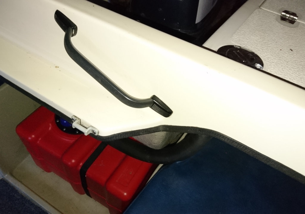

DanielMalmgren 190 Postad 31 Augusti , 2018 Jag har försett min Flipper 575 med en fast bränsletank, den hade bara en lös dunk ifrån början. Det enda som återstår nu är att dra en slang för påfyllning av bensin och jag funderar lite på var man smidigast ska sätta tanklocket. Var fyller man lämpligast på bensin? Jag kommer primärt att fylla på ifrån medhavt 20-liters-dunk så för mig har det egentligen ingen större betydelse, men finns det någon placering som är mer eller mindre smidig när man t ex tankar i båtmack? Något annat man ska tänka på? Dela detta inlägg Länk till inlägg Dela på andra webbplatser

535GT 36 Postad 31 Augusti , 2018 Ja skulle sätta den på ena sidan i motorbrunnen, så är det bara att slabba på för dig, där bak vid motorn. Dela detta inlägg Länk till inlägg Dela på andra webbplatser
Mange249 491 Postad 31 Augusti , 2018 (redigerade) Jag antar att tanken är placerad under motorbrunnen som de är original? Isf hade jag satt påfyllningen på styrbords sida på däcket bakom sittbrunnen bredvid motorbrunnen. Jag föredrar den riktad uppåt så det är lättare att krångla med ev trattar och dylikt om man är själv. Jag hade sedan dragit avluftningen till motorbrunnen. Det viktiga är att man dels kommer åt den bra, både med dunk och slang på mack(du kan så långt bak dra slangen över båten utan att få ner den i sittbrunnen om du ligger med fel sida mot bryggan). Sedan vill man också kunna skölja av spill enkelt både från påfyllning och avluftning. Redigerad 31 Augusti , 2018 av Mange249 Dela detta inlägg Länk till inlägg Dela på andra webbplatser

DanielMalmgren 190 Postad 31 Augusti , 2018 1 timme sedan skrev Mange249: Jag antar att tanken är placerad under motorbrunnen som de är original? Isf hade jag satt påfyllningen på styrbords sida på däcket bakom sittbrunnen bredvid motorbrunnen. Jag föredrar den riktad uppåt så det är lättare att krångla med ev trattar och dylikt om man är själv. Jag hade sedan dragit avluftningen till motorbrunnen. Det viktiga är att man dels kommer åt den bra, både med dunk och slang på mack(du kan så långt bak dra slangen över båten utan att få ner den i sittbrunnen om du ligger med fel sida mot bryggan). Sedan vill man också kunna skölja av spill enkelt både från påfyllning och avluftning. Avluftningen är redan färdig, den sitter i motorbrunnen på SB sida. Tanken sitter mycket riktigt under motorbrunnen och att ha mynningen riktad uppåt känns precis som du säger som det smidigaste. Så det är nog mest frågan om jag ska upp på BB eller SB sida. På BB har jag ju ett lock till en ankarbox att ta hänsyn till, å andra sidan kanske det är bättre utrymme att dra slang där. Men om jag förstår övriga kommentarer ovan så finns det i varje fall ingen konsensus om att man alltid har påfyllningen på någon speciell sida eller på något speciellt sätt. Bra att veta så ingen efter monteringen tittar på min båt och säger att "så där kan man ju inte göra" 😎 Dela detta inlägg Länk till inlägg Dela på andra webbplatser
Mange249 491 Postad 31 Augusti , 2018 Precis! Tänkte styrbord pga ankarboxen. Trist att spilla bensin på tamparna... Plus att installationen kan bli bökigare beroende på hur det ser ut under. Dela detta inlägg Länk till inlägg Dela på andra webbplatser

Gelis 679 Postad 1 September , 2018 (redigerade) Nu vet jag inte hur motorbrunnen ser ut, men att ha avluftningen i motorbrunnen känns inte optimalt. I min värld bör avluftningen sitta på utsidan av skrovet, på motsatta sidan av påfyllningen, för att undvika att bensinångor tar sig in i båten. Ang påfyllningen så är ett råd att sätta den där det är lätt att tanka från dunk när båten ligger vid förtöjningsplatsen. Redigerad 1 September , 2018 av Gelis Dela detta inlägg Länk till inlägg Dela på andra webbplatser

DanielMalmgren 190 Postad 12 November , 2018 Tänkte bara nämna att jag nu äntligen har fått denna bränslepåfyllning på plats. Slangen är ju lite tjockare än jag tänkt mig så det blir lite trångt med dynan, men det får funka. Själva påfyllningen passar bra där i varje fall 🙂 Dela detta inlägg Länk till inlägg Dela på andra webbplatser
