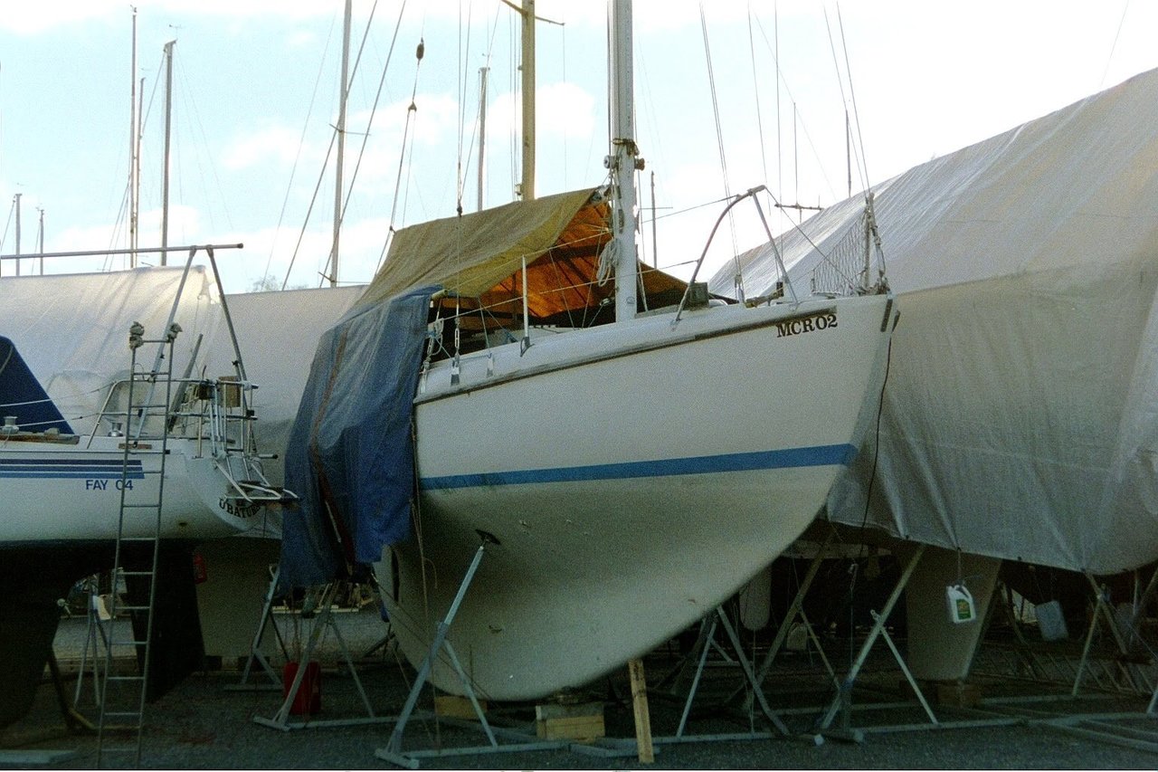

Thallatha 867 Postad 29 Augusti , 2018 (redigerade) Ett av mina stora nöjen är ju att greja i båten på vintern. Jag är ju i seglare och har även båten i sjön över vintern. Mina gamla båtar är ju i plast (glasfiberlaminat) och har få eller inga trädetaljer för om masten. Därför brukar jag bara täcka aktrahalvan av båten. Även om du täcker hela båten, är det ju inte nödvändigt att ha en bautapressäning som täcker det hela. Stora presänningar är fruktansvärt tunga. Bättre med två som går om lutt. Jag har ju i regel mina egna ideer beträffande täckning och kan lägga ner en hel del jobb för att få det bra. Har heller aldrig haft något problem med täckningen. Eftresom jag från och till är och jobbar ibåten och har relativt varmt - ibland 18 -20 grader när jag skall limma plasta, brukar jag arrangera en lätt öppnngsbar ingång i pressäningen. På den tiden jag hadestora och tunga pressänningar, brukade jag lägga den på rufftaket - innan jag tog upp. (Man skall va lat när man jobbar) Skulle isolera skrovsidorna i förpiken. Den dan jag skulle börja slog det till och blev 15 minusgraderut, som beräknades stå sig ett tag. Täckte över däck och skrovsidor med betongtäckningsmatta. Dan efter höll skrovsidan skaplig temperatur för att limmas på. Inte vacker - men det är inte han som la dit mattan heller. Ståhöjd i sittbrunnen. Jag har dubbla presänningar över sittbrunnen och inte allt för lätta. Redigerad 29 Augusti , 2018 av Thallatha Dela detta inlägg Länk till inlägg Dela på andra webbplatser
Mr_m 20 Postad 29 Augusti , 2018 44 minuter sedan skrev Thallatha: Ett av mina stora nöjen är ju att greja i båten på vintern. Jag är ju i seglare och har även båten i sjön över vintern. Mina gamla båtar är ju i plast (glasfiberlaminat) och har få eller inga trädetaljer för om masten. Därför brukar jag bara täcka aktrahalvan av båten. Även om du täcker hela båten, är det ju inte nödvändigt att ha en bautapressäning som täcker det hela. Stora presänningar är fruktansvärt tunga. Bättre med två som går om lutt. Jag har ju i regel mina egna ideer beträffande täckning och kan lägga ner en hel del jobb för att få det bra. Har heller aldrig haft något problem med täckningen. Eftresom jag från och till är och jobbar ibåten och har relativt varmt - ibland 18 -20 grader när jag skall limma plasta, brukar jag arrangera en lätt öppnngsbar ingång i pressäningen. På den tiden jag hadestora och tunga pressänningar, brukade jag lägga den på rufftaket - innan jag tog upp. (Man skall va lat när man jobbar) Skulle isolera skrovsidorna i förpiken. Den dan jag skulle börja slog det till och blev 15 minusgraderut, som beräknades stå sig ett tag. Täckte över däck och skrovsidor med betongtäckningsmatta. Dan efter höll skrovsidan skaplig temperatur för att limmas på. Inte vacker - men det är inte han som la dit mattan heller. Ståhöjd i sittbrunnen. Jag har dubbla presänningar över sittbrunnen och inte allt för lätta. Tack för tipsen. Och riktigt kul idé med isoleringen. Men jag är inte så "hardcore" så jag vågar mig på förvaring i sjön. Eller det går väl knappt med en inombordare utan slutet vattensystem. Har sett någon/några segelbåtar nere i hamnen som ligger infrusna. Svider i hjärtat men det funkar säkert kanon. Har kollat på Lättvikt pressar 240mg/m2 som är formskurna 10X6m till båten på 24 fot. Vart shoppar ni dessa stora tunga pressar? Dem röda/gula/ blåa som man ser ofta på uppställningsplatserna? Dela detta inlägg Länk till inlägg Dela på andra webbplatser
