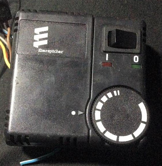

Ebespräscher 3DL C startar inte, säkringen går
Har en Ebespräscher 3DL C compact där 25A säkringen till värmaren går när jag slår på den. Värmaren är stendöd och bara den röda dioden på panelen lyser.
Provade att koppla bort glödstiftet och då går inte säkringen men värmaren är fortfarande lika död. Glödstiftet verkar helt. Mäter 0,6 ohm vilket stämmer med reparationshandboken. Kan det vara motorn som är bränd eller något annat i värmaren som går på samma säkring, men som inte startar förrän efter självtest av glödstift?

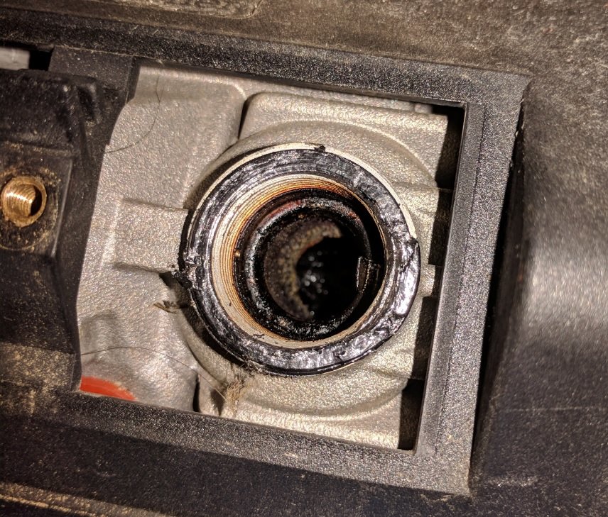

Tänkte att glödstiftet kanske blir kortslutet av metallnätet som den har runt sig i värmaren men jag lyckas inte dra ut den delen ur hålet. Ska man inte bara dra det rakt ut?
Tittar man ner i hålet så ser nätet inte särskilt rent ut iallafall.
Prova att starta med glödstiftet urskruvat och anslutet till elen.
Om säkringen går även då så är det nog glödstiftet (lägg stiftet på något icke brännbart för det kan ju bli varmt...).
Du lär ju se om det börjar glöda i stiftet, då kan man misstänka gallret i värmaren som du själv tror kan ge kortisen.
Eller så går säkringen när fläkten försöker starta o då är det bara att söka vidare inne i värmaren....

Har inte varit ut till båten så jag har kunnat testa med glödstiftet urdraget. Däremot har jag skruvat isär helar värmaren och lyckats få ur nätet. Men nu har det helt trasigt eftersom det krävdes lite våld, så det blir ett nytt oavsett.
