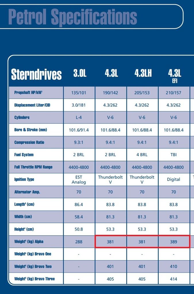

Hej.
Jag har en Bella 640 DC 2006, enligt tillverkarens uppgift är vikten 1200kg. Men sedan har jag hört att detta är utan motor och drev. Hur räknar man egentligen? Utombordare kan jag förstå att tillverkaren av båten uppger enbart båtvikt och i de fallen står det normalt tex 1100kg + motor, men i detta fall är det ju en inombordare borde då inte den vara inräknad i uppgifterna? om inte dessa är inräknade vad väger en Mercruiser 4,3 + Alpha One?
/Sören
Jag vet att Bella 600 med 3,0 Mercury väger 1500 kg, i alla fall. Så din vikt är utan motor.
