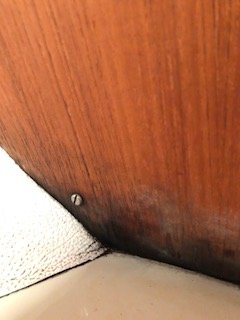

Gnuttan 0 Postad 19 Augusti , 2018 5 minuter sedan skrev Peter_K: Okej. Det ser ut som mattan som är limmad på skrovsidan. Om det rinner ut klegg där betyder det sannolikt att det kommer in fukt uppifrån, och det som kommer ut är då antingen alger, limrester eller liknande. Skall du göra detta seriöst måste du söka upp läckaget ,täta där det läcker in, ta bort matta och limrester, tvätta av allt med mögeldödande medel, limma ny matta. Eller - så tätar du uppifrån, tvättar rent på mattan och håller tummarna. Tack! Intressant, för det är visst ett litet läckage från ett eller flera pulpitfästena som gör att det läcker in vatten längst fram i förpiken, längst ner vid teakväggen. Se bild. Dela detta inlägg Länk till inlägg Dela på andra webbplatser
Peter_K 4 231 Postad 19 Augusti , 2018 Oj då. Ja - du ser ut att ha en ganska rejäl läcka. Täta snarast, försök att tvätta rent med mögeldödande medel. ”Teakväggen” kallas skott och är en viktig del av båtens struktur. Kolla så att plywooden inte gått isär eller blivit mjuk. Dela detta inlägg Länk till inlägg Dela på andra webbplatser
