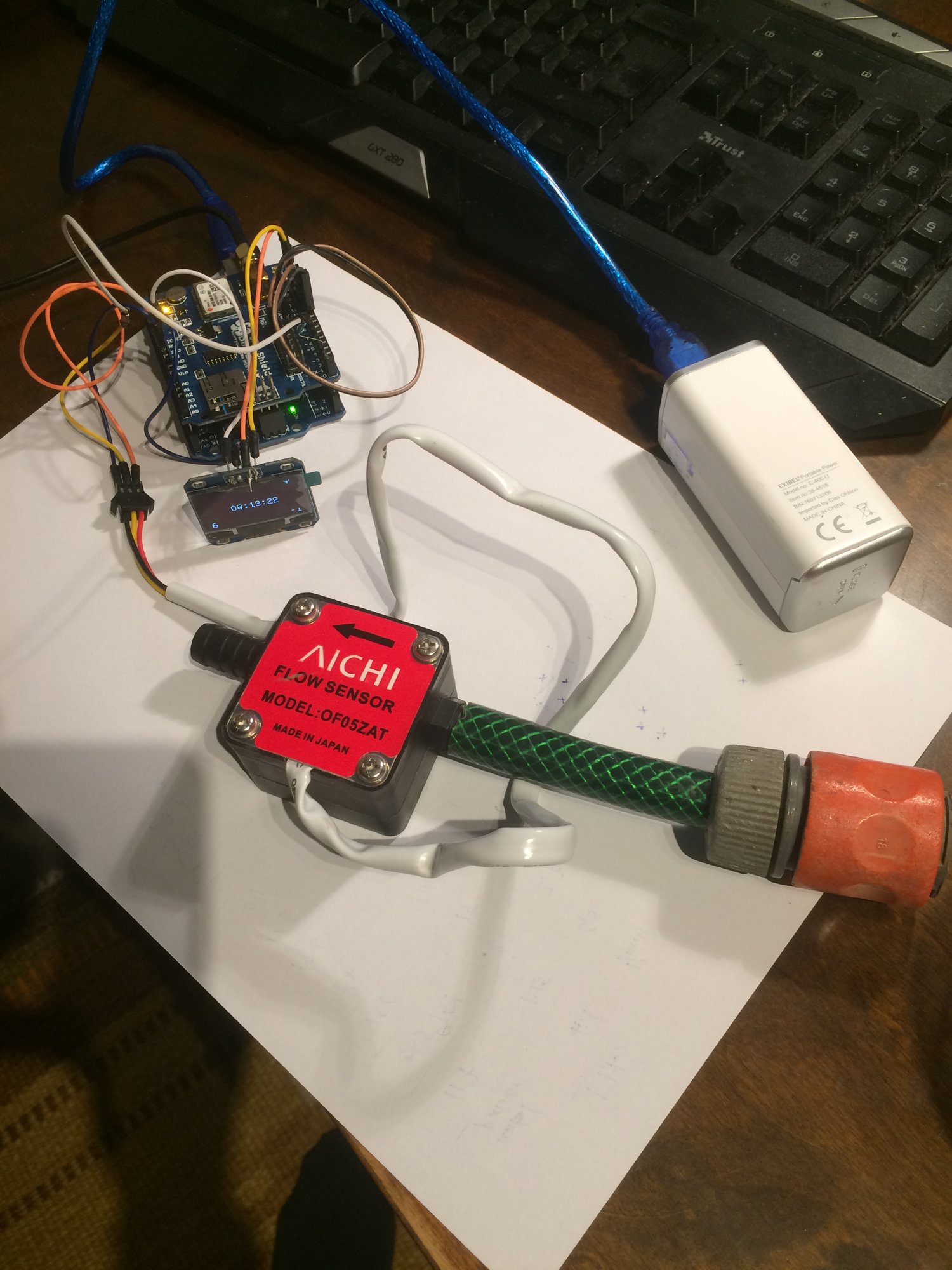

nossnahoj 52 Postad 12 September , 2020 Återupplivar gammal tråd eftersom jag nu fått hem två flödessensorer. Idén är att bygga en budgetflödesmätare med en arduino, två flödessensorer (bränsle och retur), gps-stöd och en liten skärm. Sannolikheten att projektet kommer till praktisk nytta bedömer jag som nära noll eftersom jag är fullständig novis på området och budgeten är max 1000 kr. Men det är väldigt roligt! Nåväl, jag har testat sensorerna idag via trädgårdsvattenslangen. Sensorerna är billiga kopior, men jag tänkte att om de t.o.m bemödat sig med att kopiera ”made in Japan”-etiketten kanske innehållet också är likartat... En första mätning indikerar att de är någotsånär stabila fr.o.m 0,8 l/minut. Det kanske är ok för flödet till motorn, men för högt för returflödet eller? Vi har en Windy 24 med VP Kad 42. Den snittar 1,3 l/Nm. Om jag fattat det rätt är flödet till motorn konstant relativt varvtalet, medan returen beror på belastning. Hur är ration dem emellan, dvs kan det vara så att pumpen ger t ex 0,8 l/min och returen är 0,6 l/min vid normalbelastning? Om returen är mycket mindre än så behöver jag leta andra sensorer... Eller ungefär vilka flöden kan jag förvänta mig vid olika varv? Bifogar bild på bygget såhär långt och diagram över första mätningen. Sensorn verkar funka hyfsat ner till 0,3 l/minut så länge flödet är jämt om den väl kommit igång (tror det är en ovalhjulssensor). 1 Dela detta inlägg Länk till inlägg Dela på andra webbplatser
IngemarE 3 874 Postad 12 September , 2020 (redigerade) Räkna med att du har dubbla framflödet jämfört med motorns förbrukning, dvs anta att returflödet är lika mycket som motorn förbrukar. Det kan visserligen variera väldigt mycket, men är något att utgå ifrån i alla fall. I deplacementfart lär din motor inte dra mer än kanske 5-8 l/h. Det motsvarar 80ml/min, alltså 0,08 l/min, och detta i skillnad mellan fram- och returgivaren. Om sensorn du har behöver 0,8l/min så är det hela 48l/h, dvs systemet kommer antagligen inte visa något riktigt värde förrän du kör nära max. Tänk sedan på att i synnerhet returflödet är tämligen ryckigt på de flesta dieslar (ofta behövs flödesutjämnare även med "fina" givare), så har givaren problem redan med det jämna vattenflödet är risken stor att det blir ännu värre på motorn. Lägg där till att givarna fram/retur måste bete sig väldigt lika eftersom det ju är differensen som är intressant. Dvs ett litet fel procentuellt sett blir snabbt en stor förbrukningsskillnad: Om det t ex är 60l/h fram och 40l/h på returen (=förbrukning 20l/h, 0,3l/min) och framgivaren ger +10% och returgivaren -10% blir felet inte 20% utan 50% (30l/h istället för 20l/h i diff). Inte orimligt antagande, då det verkar vara först i denna häraden som din sensor börjar visa stabila värden. Vill inte låta pessimistisk, men du bör försöka hitta givare som är mycket känsligare. Det är inte så lätt, då de flesta är gjorda för att mäta flöden i just vattenslangar, ett flöde som är kanske 10 ggr högre än det man har i bränsleledningen. Men de finns, inte minst inom industri och medicin. Redigerad 12 September , 2020 av IngemarE 1 Dela detta inlägg Länk till inlägg Dela på andra webbplatser
nossnahoj 52 Postad 12 September , 2020 Tack för bra svar Ingemar! Jag skulle inte kalla det pessimistiskt, snarare konstruktivt! Jag hade det lite på känn att det finns en anledning till varför ingen använder de sensorerna... Problemet med sensorer med finare känslighet är att de inte har så hög max-genomströmning eller max-tryck och jag vill ju inte riskera att motorn går sämre för att mätningen begränsar flödet. Den här då, skulle den funka? 4 bar maxtryck, är det ok? https://www.conrad.se/p/bio-tech-ek-floedes-sensor-fch-m-pom-lc-ad-6-mm-flowmeter-driftspaenning-intervall-5-24-vdc-maetomrade-005-3-150392?gclid=CjwKCAjw4_H6BRALEiwAvgfzq6eEfNhr-BpFHbE1KmTpMkKHa79B0C-bPIggzzgdzs7D8eObm70WNBoC80cQAvD_BwE&gclsrc=aw.ds&vat=true eller denna, 30l/h max är väl lite klent? https://www.futurlec.com/sensor/flowfuel30l0.shtml Dela detta inlägg Länk till inlägg Dela på andra webbplatser

nossnahoj 52 Postad 4 December , 2020 Återrapporterar här kring mitt lågintensiva projekt att bygga en billig flödesmätare till en KAD42. Fick de nya sensorerna häromdagen och de verkar ha rätt känslighet/flödesområde. Däremot stötte jag på ett annat problem med dessa: de ger 2500 pulser per liter - det är mer än min arduinoapplikation hinner med att processa. I alla fall med GPS-parsning och uppdatering av oled-skärmen samtidigt. Måste nog ha hjälp av någon som är vassare programmerare än jag för att få ihop det. Det kanske finns här på forumet? Jag har flödessensorerna på var sin digital interrupt-port, den ena adderar till en räknare, den andra drar ifrån pulser från räknaren. Sen läser och nollar jag räknaren en gång per sekund och räknar glidande medelvärde om fem mätningar och multiplicerar med 2500/3600 för att få l/timme. Det borde vara det ”billigaste” sättet att läsa av sensorerna? Skärmen och gps:en uppdateras också en gång per sekund i den vanliga arbetsloopen. GPS-protokollet är ganska babbligt och jag använder det bara för att räkna ut hastighet, så det borde gå att effektivisera..? En annan sak jag inte vet heller är hur mycket motstånd jag skall koppla in på sensorkretsen, 10k, 20k? Hur vet man det? Dela detta inlägg Länk till inlägg Dela på andra webbplatser
IngemarE 3 874 Postad 4 December , 2020 Men om signalerna hanteras av interrupt borde det väl fungera, och bara göra ett kort avbrott i dina andra "huvuduppgifter" (skärmuppdatering och GPS-analys) ? Det är ju bara ett par instruktioner som skall utföras på varje puls, och det lär inte ta flera hundra us i ett interrupt. I alla fall inte om man gör koden effektiv, kanske t.o.m. några assemblerrader bara. Annars finns ju logikkretsar med upp/nerräknare som man kan använda för grovarbetet. Det stoppas generellt in alldeles för mycket processorer och programvara där mycket faktiskt går att lösa med "dum" elektronik. Som då aldrig kraschar. Aldrig behöver RESET. Och alltid är redo 😛 (Förlåt, var bara tvungen...) Motståndet beror på ledningslängd (parasitkapacitans), pulsfrekvensen du har i verkligheten o.s.v. som då tillsammans med pull-up-resistansen ger stigtiden på pulsen. Lite hintar borde du kunna läsa ut ur databladet, annars är det bara lite grundläggande beräkningar som behövs Dela detta inlägg Länk till inlägg Dela på andra webbplatser
nossnahoj 52 Postad 4 December , 2020 Du har rätt igen @IngemarE, det är inte Arduinon det var fel på. Snarare min mellanstadiematte och elementära programmeringskunskap som brister: felet uppstår när jag försöker räkna fram timförbrukning med följande kodrad: int flowRate = (averageFlowFrequency / 2500) * 3600; averageFlowFrequency (detta värde verkar ok) är sista sekundens medelvärde på antal pulser från givaren, t ex: 18. Jag vill dela med givarens fasta värde på 2500 pulser per liter och multiplicera med 3600 sekunder per timme. Men uträkningen blir åt helvete fel, ibland negativa värden. Int kanske inte är bästa datatypen för division, men det är nått mer som är galet!? Dela detta inlägg Länk till inlägg Dela på andra webbplatser
