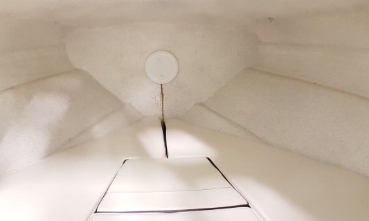

var och tittade på en Örnvik 620 sport igår och har två funderingar.
I ruffen längst in sitter en ”tallrik” som ser ut som en större ventil, denna verkar dock vara helt fast. Vad är det för tallrik?
Sen var det en liten spricka i väggen inne i ruffen, långt in men inte på den raka väggen längst in utan lite på sidan. Det kom in små mängder vatten där och ena dynan var blöt under.
Från utsidan syns ingenting utan skrovet ser fint ut. Varifrån kan det vattnet komma? Kan det läcka från någon anslutning eller skruv uppifrån och rinna i någon mellanvägg?
Jag ringade in sprickan på bilden och gjorde en fin pil på ”tallriken”
Tacksam för hjälp!
Glenn.
”Sprickan” är väl en skarv i inredningsmattan..? Och ”tallriken” ser ut som en lampa - men det är svårt att se på bilden.
Tack för svar.
Nej jag tror inte att det är en skarv bara utan det är en spricka på några cm. Trycker man lite på sprickan så kommer det några vattendroppar. Men det har runnit lite mer än så eftersom det är vatten under högra kudden.
Men kan det komma in vatten uppifrån, genom någon skruv eller liknande som sedan lägger sig i någon mellanvägg? Borde isf vara en bra grund för mögel.
Lampa skulle tallriken kunna vara, det fanns en liten lampa bak i ruffen men säljaren visste inte vad detta var. Kan tycka att en lampa borde man känna till.
När jag kollar på säljbilder på nätet hittade jag denna bild. Där ser det ut som att det runnit från vad som kanske är lampan.
Men varför blir det blött bakom denna vägg som tallriken sitter på?
Den väggen var för övrigt rätt mjuk på båten jag tittade på, och hade också någon spricka. Kan hända att man slängt in skidor eller liknande för hårt kanske.

Det finns ju ett utrymme framför skottet - är det nån typ av ankarbox. Vattnet kan ju komma därifrån och laminatet, som skottet sitter fast med kanske inte är helt tätt.

Be säljaren kolla upp var vattnet kommer från alt erbjud dig... även om det krävs viss åverkan för att hitta. Det "måste" ju ändå göras.
"Inkastade skidor" låter ju annars som väldigt vanlig och logisk orsak till dito skada..
Tallriken är väl en inspektionslucka. Gissar att båten har dubbelskrov och att det är en spricka i innerlinern, inte mycket att oroa sig över. Däremot kan man fundera över hur mycket vatten som ligger mellan skroven för att det ska rinna in så högt upp. Om båten ligger i saltvatten kan du ju smaka på läckan för att avgöra om det kommer upp eller nerifrån.
Om ankarboxen inte går så djupt, så finns det väl ett vattenfyllt döutrymme under ankarboxen. Är skottet av plastad plyfa har väl plyfan ruttnat om det har stått vatten där.
Tallriken kan mycket väl va en inspektionslucka, då borde det gå att skruva på den. I regel motsols.

Min gissning blir att vattnet kommer från ankarboxen. Kanske har ett osurrat ankare studsat runt i boxen och slagit upp ett litet hål i plasten på insidan av stringersen/slaget. Inregnande och överspolande vatten rinner inuti laminatet som ofta inte blivit helt homogent i skarpa veck på industriellt producerade båtar. Det blir som ett litet rör där vatten rinner till närmsta lilla spricka.
Inte bra, men heller ingen större katastrof bara det hinner rinna ur skapligt innan det fryser på vintern.
Lätt fixat bara det är torrt.
Skottet (väggen 😏) till ankarboxen borde inte vara mjuk. Något har nog hänt med den isf. Men det är ju heller knappast en bärande del i konstruktionen på en så liten båt.
Gamla HT-båtar brukar kunna ha lite sprickor i fördäcket efter tjockisar som hoppat ombord. Kolla extra noga längst akterut, i mitten, och vid skarpa veck. Runt rutramarna är en klassiker.
Behöver fixas på sikt eftersom däcket annars bara blir mjukare och mjukare.
Lättlagat sålänge man kommer åt.
Inspektionslucka var precis vad det var. Vi tittade på en annan båt av samma modell och fick upp luckan, även den hade vattensamling där till följd att skottet börjat luckrats upp. Trälaminatet hade börjat släppt. Borde gå att tömma och sen täta om man hittar var vattnet kommer in. Sen skulle man behöva förstärka skottet, men det är nog inte så svårt.

Hade en vattentank i min nuvarande båt. Byggd av plastad plyfa, där lite plyfa inte var täckt av plast. Där var plyfan totalrutten på vissa delar.
Skulle jag haft den båten som du kollat på, så skulle jag rivit ur skiten och byggt nytt. Ett litet trevligt projekt under hösten/våren. Och - framför allt sett till att det blir tätt. I en ankarbox kommer det alltid in vatten och det är viktigt att det finns hål där vattnet kan rinna ut, så att det inte blir stående. Är det för små hål är det ju stor risk att de sätts igen.
Jag får in lite vatten som jag inte blir klok på varifrån. Tog en 8 mm borr och röjde väg för vattnet till lägsta punkten där länspumpens sugslang börjar. Så borde det varit gjort från början.
