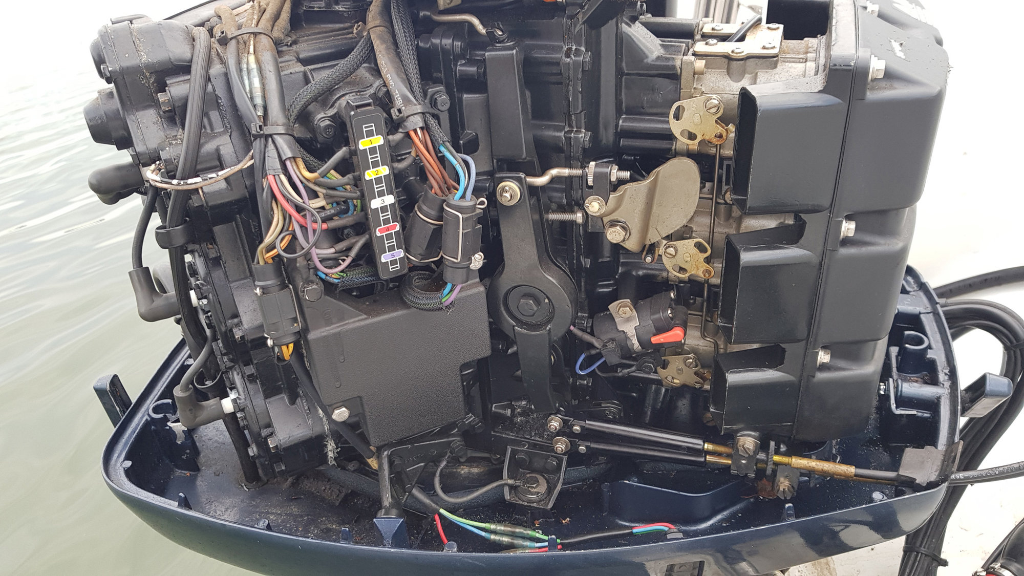

Höja tomgången Evinrude 175
Tomgången ligger på ca 500rpm på motorn och fnyser gör den lite också vilket resulterar att den ibland stannar, vad är normal tomgång, ca 700?
När jag söker på google får jag upp "Idle speed is controlled by idle timing" vad betyder detta? Kan jag justera via inställningsreglagen? (bifogar bild)

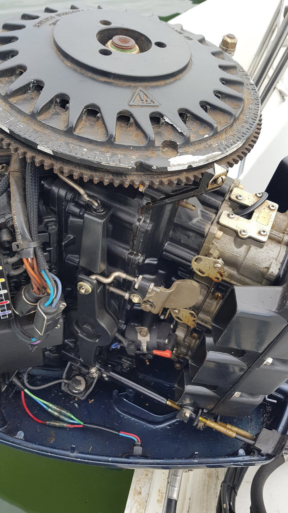

En fråga till, svänghjulet är ej mot markeringen / pilen, vad betyder detta? (se bild)

Sannolikt hålls tomgången konstant genom att motorn har elektronik som justerar tändläget. så är det t.ex. på vissa Merc V6 även de med förgasare. Funtionen skall på dessa kopplas bort då tändläget kontrolleras.
Förstår inte vad du avser med inställningsreglaget.
Pilen är en referens som skall peka på 0 grader då kolven till cylinder 1 är i topp.  Vad du menar med är ej mot markeringen förstår jag inte.

Tänkte att man kunde justera tomgången med justeringsarmarna.
Glöm vad jag sa om svänghjulet jag snurra till det då jag läste på engelska.
Motorn nyser vilket tyder på att den får för lite bränsle. Jag skulle prova med följande åtgärder.
Kolla med toppen av ett litet buntband att spjällen öppnar lika vid litet gaspådrag.
Justera blandningsskruvarna (finns redan generella beskrivningar hur detta görs sök), i proceduren ingår att justera spjällöppning vid tomgång.
