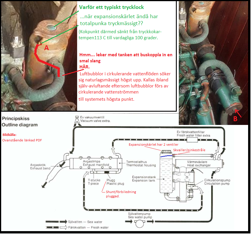

Thomas-1 311 Postad 12 Juni , 2019 (redigerade) 2019-06-09 vid 22:51 skrev fattiglapp: Hej allihopa. Istället för att börja en ny tråd så fortsätter jag i min, där problemet med överhettning ännu kvarstår. La i den för 2 veckor sedan och startade. Den överhettade raskt efter 10 min, väldigt synd. Jag funderar lite på det här med termostaten om det är den som inte fungerar. Visst finns det på det slutna kylsystem som jag har? Hej, ser att du inte verkar ha nåt tryck i glykolkretsen enligt bilden nedan (A). Normalt brukar man eftersträva ca en atmosfärs övertryck (1 ATÖ=1 kgf/cm2) vilket regleras med ventiler i expansionskärlets lock. Hittade en pdf-installationsmanual för Martec:s konverteringssystem gällande MD2. Den är snarlik din men har el-cirkulationspump. [Obs att elpump tål totalblockerat flöde bra, men att din impeller-dubbelpump knappast trivs ifall du blockerar shunt/förbiledningen helt. Vid montage av färsk/glykol-system brukar man minska diametern i shuntledningen eftersom kylförmågan minskar. Man har ju inte längre en ocean av 20gradigt vatten in i motorn, istället cirkulerande glykolvatten med kanske 40 grader in och 75-110 grader ut.] Mina tips får bli: 1. Läs manualen ovan och jämför slangkopplingar etc hos ditt befintliga sýstem. Kanske hittar du nåt skumt? 2. Kolla att shuntpassagen verkligen är förträngd till `typ max 4 mm:s diameter´. Lätt att slarva bort diverse hemmagjorda förträngningar när man är i grejningstagen kan jag ana? (Saknas förträngning blir motorn lätt överhettad, för när termostaten öppnat för maximal kylning så strömmar ändå hälften av vattnet förbi motorns kylmantel. Sådant kyl-slöseri funkar för 20gradigt sjövatten men knappast för slutna glykolsystem.) 3. Anslut gärna en T-förgrening enligt bilden nedan vid A. Dels blir systemet tätt och tryckökningen gör att kokpunkten höjs. Dels får du indikator-skvallerstråle som berättar om glykolvattenflödet, det blir en `pinkestråle´ vars höjd/intensitet avslöjar minsta pumpfel. Dessutom syns eventuell avluftning i form av korta avbrott i strålen. 4. Rengör värmeväxlaren! Med åren ansamlas kalkbeläggningar och annat så plötsligt en dag överhettas motorn. Vanligtvis ligger felet då i dess sjövattendel eftersom sjövattnet är `skitigare´ än glykol/färskvattnet. Skulle lossat gavelskruven B nedan, då ser du typ ändarna till 30-tal smala rör. (Kallas ibland `tuber´från ångpannornas tid.) Rensa alla dessa med en lång cykeleker eller svetspinne. Redigerad 12 Juni , 2019 av Thomas-1 Dela detta inlägg Länk till inlägg Dela på andra webbplatser
Pentax 724 Postad 12 Juni , 2019 Nog funkar trycklocket på din bild, skvalleröret A är monterat över planet som trycklocket tätar mot. Lika som på äldre bilar som släppte ut kylvattnet på gatan när dom började närma sig kokpunkten. Ser att du skrivit till shunt/förbiledning på slangen under limpan, den slangen måste vara pluggad. Rådet att rensa tuberna ställer jag mig helt bakom, kolla även i anslutningskrökarna, brukar vara en hel del bitar av gamla impellrar där, för att inte tala om allt "ålagräs". 1 Dela detta inlägg Länk till inlägg Dela på andra webbplatser

Thomas-1 311 Postad 16 Juni , 2019 (redigerade) Jag hade nöjt mig med en svetspinne, tror att växlaren har överkapacitet såpass att den klarar lite smuts. Martecs expansionskärl har maxmärke ca 7 cm underlocket, och minmärke ca 7 cm över botten. Glykolvattnet expanderar redan innan termostatens 75 grader uppnås, så rimligen bör det finnas plats för detta. Kolla alltså om inte din balja har liknande märken i plastväggen. Som Pentax påpekade funkar nog ditt lock okej. (Martecs har två motvända luftventiler i plastlocket, undertrycksventilen eliminerar risk för att slangarna sugs ihop. Alltså om man öppnar locket med varm motor så öppnas sedan luftventilen när vätskan kallnar och volymen därmed minskar. Kanske har ditt lock liknande funktion?) Redigerad 16 Juni , 2019 av Thomas-1 Dela detta inlägg Länk till inlägg Dela på andra webbplatser
