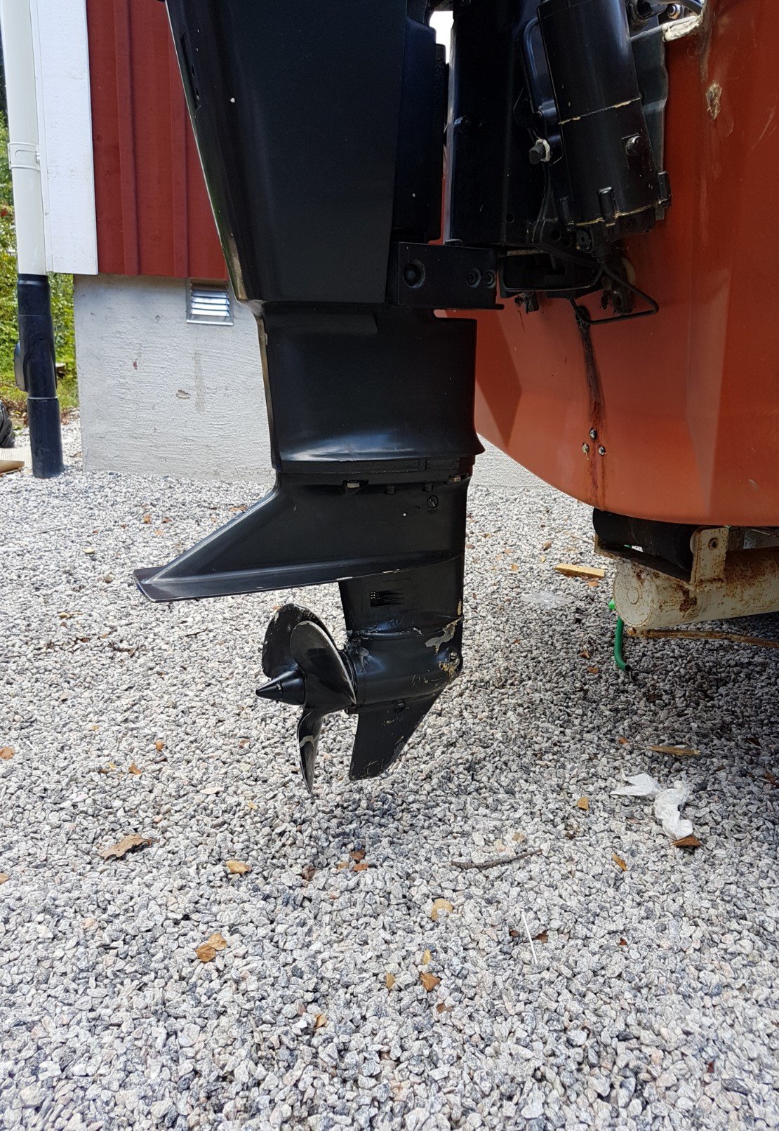

Henals 0 Postad 8 Augusti , 2018 Hej. På min Terhi 415 är akterspegeln ca 53cm. Har en långriggad motor på med bultat fäste med power trim. Men kavitationsplattan hamnar ca 3-4cm under akterkölen som syns på bilden. Funderade på om det är xl lång rigg jag har? men då borde den väl suttit ännu lägre? Ska jag fortsätta köra såhär eller förslag på åtgärd mottages tacksamt. Dela detta inlägg Länk till inlägg Dela på andra webbplatser
ziggemannen 121 Postad 8 Augusti , 2018 XL rigg på motorer under 100 häst är väl ganska ovanligt om ens existerande. Hur stor är motorn? Hur är motorn bultad? Kan du flytta upp motorn ett par hål? kan vara så enkelt att hålen är borrade för lågt en gång i tiden. Jag hade inte brytt mig om båten går som den skall. Visst, man tappar lite fart, men en knop hit eller dit spelar i min värld ingen roll på en fyrameters båt. Dela detta inlägg Länk till inlägg Dela på andra webbplatser
Henals 0 Postad 8 Augusti , 2018 Motorn är en Force på 35Hk. Jag tycker det ser rätt bultat ut med 4 bultar, om de hade haft den påhängd med tvingsskruv hade det ändå suttit lågt. Ska undersöka om det går att höja motorn men tror inte det. Dela detta inlägg Länk till inlägg Dela på andra webbplatser
karluno 59 Postad 8 Augusti , 2018 är ju en lite udda motor från Chrysler,mät från bygeln där motorn ska ligga mot kanten på akterspegeln,38cm är ju kort rigg 51cm lång,kanske är båten kortriggad?,eller en udda längd på motorn,kolla ett annat fabrikat av motor vad längden till kavitasionsplattan blir,plattan bör vara jämn med båtbotten. Dela detta inlägg Länk till inlägg Dela på andra webbplatser
ziggemannen 121 Postad 8 Augusti , 2018 På bilden ser det ut som du har ett hål kvar att lyfta motorn i nederkant iallafall. Inte säkert de övre bultarna har den möjligheten dock. Dela detta inlägg Länk till inlägg Dela på andra webbplatser
Henals 0 Postad 9 Augusti , 2018 Tack för svar! Ziggemannen du har helt rätt. Jag får ta två nya hål i aktern upp till för att höja isf men har tänkt skaffa ny 2taktare om nått år så jag lugnar mig med ingrepp Dela detta inlägg Länk till inlägg Dela på andra webbplatser
