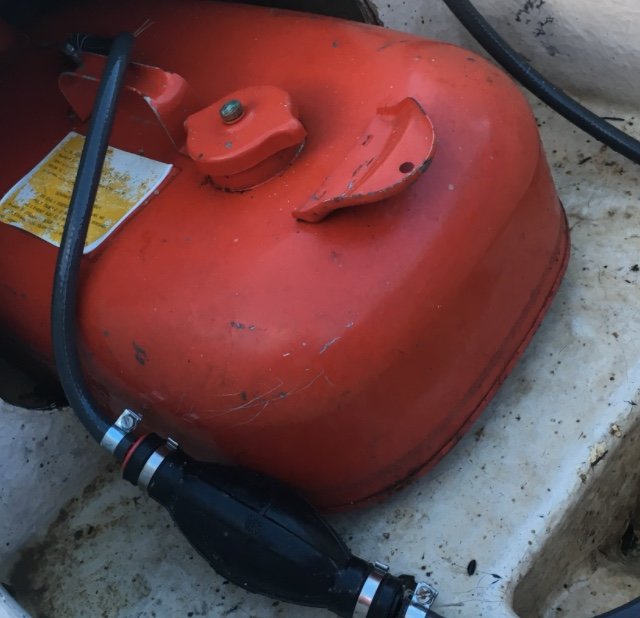

Niska 1 Postad 31 Juli , 2018 För ett år sedan köpte jag ny bränsleslang inkl. bränsleblåsa på biltema. Hela den röda bensin"dunken" har förvarats inomhus under vintern. Jag tror att jag skruvat åt ploppen på dunken så att det inte kommer in luft. I år när jag tittade till dunken hade blåsan spruckit. Slangen är fortfarande i nyskick. Jag har köpt ny blåsa nu men vill undvika att den spricker till nästa år. Vad gjorde jag för fel? Kan man tömma bränsleblåsan på något sätt? Dela detta inlägg Länk till inlägg Dela på andra webbplatser
kossor 939 Postad 31 Juli , 2018 15 minuter sedan skrev Niska: För ett år sedan köpte jag ny bränsleslang inkl. bränsleblåsa på biltema. Hela den röda bensin"dunken" har förvarats inomhus under vintern. Jag tror att jag skruvat åt ploppen på dunken så att det inte kommer in luft. I år när jag tittade till dunken hade blåsan spruckit. Slangen är fortfarande i nyskick. Jag har köpt ny blåsa nu men vill undvika att den spricker till nästa år. Vad gjorde jag för fel? Kan man tömma bränsleblåsan på något sätt? Kan bero på dåligt gummi, och aggressiv bensin. Dela detta inlägg Länk till inlägg Dela på andra webbplatser
Niska 1 Postad 31 Juli , 2018 Bränslet är 95 oktan och 2 % olja. Kvaliteten vet jag inte något om men även biltema borde väl hålla mer än ett år? Du tror inte jag gjort något fel då? Dela detta inlägg Länk till inlägg Dela på andra webbplatser

Baxlaget 244 Postad 31 Juli , 2018 Just nu skrev Niska: Du tror inte jag gjort något fel då? Har den legat i solen i en månad? I så fall, ja. Annars tror jag inte det. Dela detta inlägg Länk till inlägg Dela på andra webbplatser
kossor 939 Postad 31 Juli , 2018 (redigerade) 2 minuter sedan skrev Niska: Bränslet är 95 oktan och 2 % olja. Kvaliteten vet jag inte något om men även biltema borde väl hålla mer än ett år? Du tror inte jag gjort något fel då? Nä de tror jag faktiskt inte, dagens bränslen är aggressivare mot plast och gummi, sett det på slang av sämre kvalitet. Tror det är mycket plast i materialet tillsammans med sol uv ljus och dåligt material blir det nog så. Finns säkert de här som har annan åsikt här men frågar du mig så anser jag nog att det är en billig produkt, och man får det man betalar för. Redigerad 31 Juli , 2018 av kossor Dela detta inlägg Länk till inlägg Dela på andra webbplatser
Niska 1 Postad 31 Juli , 2018 Den ligger normalt i båten på sommaren. Kan då få en hel del sol på sig. Borde jag plocka in bränslet/slang efter varje användning? Den sprack dock inte på sommaren utan först under vinter eller vår, då den var inomhus. Dela detta inlägg Länk till inlägg Dela på andra webbplatser
Niska 1 Postad 31 Juli , 2018 Jag kanske borde täcka över slangen med en duk när den ligger i båten? 1 Dela detta inlägg Länk till inlägg Dela på andra webbplatser
Baxlaget 244 Postad 31 Juli , 2018 Du bör självklart inte låta blåsa och gummislang utsättas för konstant solljus. 1 Dela detta inlägg Länk till inlägg Dela på andra webbplatser
Niska 1 Postad 31 Juli , 2018 Tack! Jag visste inte om det - men då täcker jag över den i fortsättningen. Dela detta inlägg Länk till inlägg Dela på andra webbplatser
ChristerN 2 523 Postad 31 Juli , 2018 Redan för 19 år sedan fick jag rådet att inte köpa tank och slang på Biltema pga deras undermåliga kvalitet på just dessa grejer. Jag köpte en ny båt med motor på en firma och jag fick samma pris på en extra originaldunk som den från Biltema för att säljaren ville jag skulle vara nöjd med grejerna (sa han iaf). Funkade perfekt i alla år tills jag i år bytte motorn. Biltema säljer väldigt många bra grejer men just tank och slang skulle jag inte köpa hos dem. Dela detta inlägg Länk till inlägg Dela på andra webbplatser

Kronvik 167 Postad 1 Augusti , 2018 95E10 innehåller upp till 10% etanol, och etanol fräter gummi. )8 innehåller max 5% etanol, och är kanske litet snällare mot gummit. Jag tankar alltid 98, bland annat av denna orsak. Jag köpte en ny förgasare för flera år sen. Körde bilen på 98 oktan, Efter ett par dagar gick den mycket sämre. Jag tog upp förgasaren, och till min stora förvåning hade accpumpskolven (gummit) nästan försvunnit. Jag gick till affären där förgasaren var köpt, och fick en ny accpumpskolv. Den har sedan hållit ända till dags dato. Detta bara för att understryka hur aggressivt dagens bensin är mot gummi. 1 Dela detta inlägg Länk till inlägg Dela på andra webbplatser
Thallatha 867 Postad 1 Augusti , 2018 10 timmar sedan skrev Pentax: Badankan som brukar hänga här på forumet hade en lång tråd om Preems bensin som var agresivt mot gummi, vill minnas att han fick delvis rätt i sitt antagande att det var något i bensinen. Gummi är inte vad det har varit, och inte bensin heller. 😉 Skall bli intresant att se hur min nya blåsa klarar sig. Köpte en extra tank till min nya surra, som jag köpte ifjol. Den gamla snurran hade en inbyggd tank som man kunde köra länge på. Tanken på den nya var betydligt mindre. Köpte en tank med slang och blåsa på SeaSea på Smögen. (har inte råd att handla på Biltema - det kostar för mycket i bensinpengar. Dessutom tar det ju minst en halv "arbetsdag"). Både tanken och blåsan finns alltid i ett stängt stuvutrymme. Bensinen däremot köper jag alltid på Preem. Tappen ligger på gångavstånd från hamnen, fast i regel kör jag ju förbi med bil. Kan ju bli intresant att se hur det fungerar med 95 oktanig bensin från Preem och blåsa som alltid förvarar utan åtkomst från solljuset (utom några få minuter i samband med varje utfärd) Förhoppningsvis har tråden fallit i glömska när min blåsa blir skrot. Dela detta inlägg Länk till inlägg Dela på andra webbplatser
Niska 1 Postad 1 Augusti , 2018 Tack för tipset! Får ta 98 i framtiden. Men hur gör jag i min befintliga situation? Jag har använt 95 och inte täckt över - gissar att det kommer spricka igen om ett halvår. Kan jag förhindra det? Jag förvarar den röda tanken inimhus under höst/vinter. Det lär vara nån liter kvar inuti. Spricker blåsan på nytt så rinner innehåller ut i mitt garage. Vad gör jag när båtsäsongen är slut? Bör jag "tömma blåsan"? Tömma tanken? Dela detta inlägg Länk till inlägg Dela på andra webbplatser
AndW 197 Postad 1 Augusti , 2018 Du kan väl hänga upp slang och blåsa så bränslet sipprar ner i tanken under vintern Dela detta inlägg Länk till inlägg Dela på andra webbplatser
