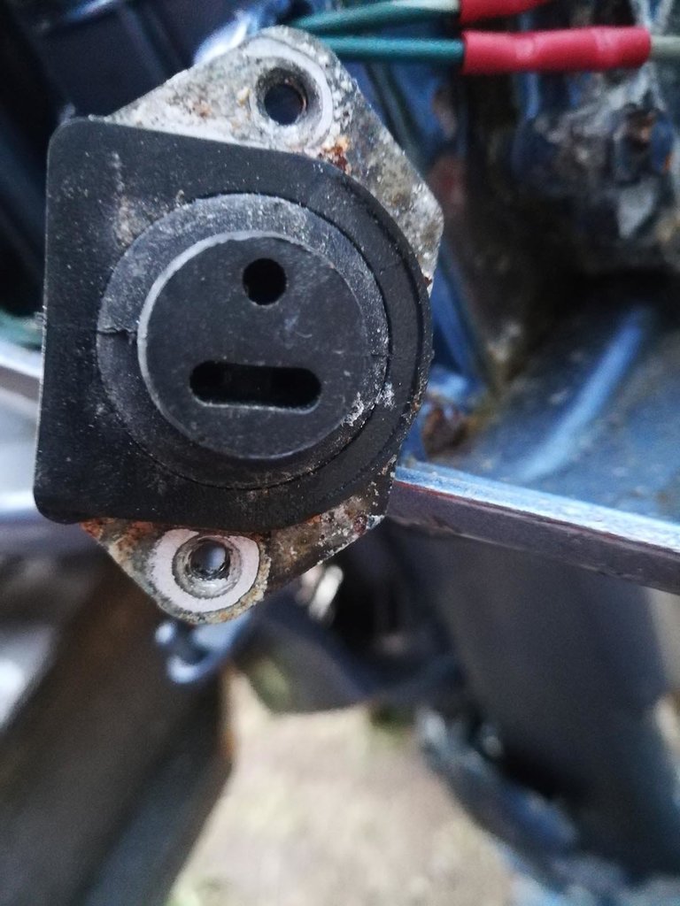

Startproblem Evinrude 6hk -76
Hej.
Jag har fått med en gammal Evinrude, troligtvis från 76, när jag köpte en roddbåt. Har kollat lite på den och försökt se om det går att få snurr på sakerna.
När jag lossade på ett av tändstiften för att se om det var någon gnista när jag drog runt och det var det inte.
Nu undrar jag om denna motor har något "dödmansgrepp", vilket den borde ha, och om det i så fall är den jag har bifogat bild på?
Har letat ganska mycket på nätet efter denna del eller info om den men har ej hittat någon info om den. Eller är det något helt annat...
Sitter på höger sida sett framifrån.
Det "dödmansgrepp" som finns på mindre motorer med gasen i styrhantaget består av att kortsluta, (stänga av) tändningen när gasen vrids till noll. Kolla efter elektriska kontakter i gasreglaget och mät upp att de fungerar som tänkt.
