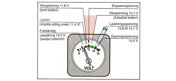

Georg_Ohm 4 841 Postad 29 Juli , 2018 Dom där brutaltestarna använder jag. Är egentligen avsedda för startbatterierna som kan leverera hög ström under kort tid. Om man bara testar under max 5 sekunder tål säkert att förbrukarbatteri det också. En vägledning, indikation , hur det står till visar annars en vanlig voltmeter. Men den vanliga panelvoltmetern som vanligen finns på i motorns manöverpanel är rätt oexakt, alltså den som är avbildad på bilden nedan. En digital multimeter inställd på VDC och mätområde på 0-20V ger bättre värde, om du mäter direkt över batteriets poler. Skriv ut, klipp ut, plasta in och förvara denna teckningen i båten, bra att ha! 1 Dela detta inlägg Länk till inlägg Dela på andra webbplatser

535GT 36 Postad 30 Juli , 2018 17 timmar sedan skrev bhemac: Hur ska den mätningen gå till för att bestämma batteriets kapacitet? Ja om du mätar vilospänningen och får, säg 12.51, så vet du att du har att 80 % igt batteri. Att du ska behöva hålla på med att stresstesta batterier, är rätt så onödigt i 99 % av fallen. Dela detta inlägg Länk till inlägg Dela på andra webbplatser
trewq 591 Postad 30 Juli , 2018 2 minuter sedan skrev 535GT: Ja om du mätar vilospänningen och får, säg 12.51, så vet du att du har att 80 % igt batteri. Att du ska behöva hålla på med att stresstesta batterier, är rätt så onödigt i 99 % av fallen. Du vet att du har 80% men inte av vad, och det var ju det som var problemet Dela detta inlägg Länk till inlägg Dela på andra webbplatser
