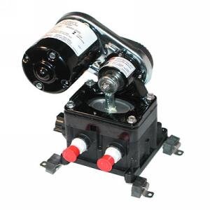

BboatB 26 Postad 29 Juli , 2018 Min nuvarande pump är gissningsvis orginal från -80 då min Winga byggdes, den är oxå ngn remdriven historia men som är allt annat än tyst och vibrationsfri...och börjar utlösa säkringar rätt ofta.. Jag får satsa på en flojet och se om jag blir nöjd. Tyvärr är jag ute på jobb så har inga foton att erbjuda. Pumpen är en rejäl solid sak men trycktanken inte så stor, bänkarnas stuvar är väl ok om det inte hade stått ngn i mitten på dom..! Så att förvara en hård ex verktygslåda blir svårt i stuvarna då tanken effektivt delar upp stuven, och i pump stuven vill man inte ha ngt alls pga remdrift. Helst skulle jag inte vilja ha det i stuvarna alls så kanske flyttrar allt till under pentryt el ngn annan lämplig plats, men utan tank och mindre pump gör nog stor skillnad. Dela detta inlägg Länk till inlägg Dela på andra webbplatser
bhemac 2 860 Postad 29 Juli , 2018 typ sådan här? Dela detta inlägg Länk till inlägg Dela på andra webbplatser
BboatB 26 Postad 29 Juli , 2018 Ja nåt liknande iallafall, tror inte det är en exakt sådan. Dela detta inlägg Länk till inlägg Dela på andra webbplatser
bhemac 2 860 Postad 29 Juli , 2018 4 timmar sedan skrev BboatB: Ja nåt liknande iallafall, tror inte det är en exakt sådan. Kolla om det är en Jabsco då är den definitivt värd att renovera. Tror alla reservdelar finns. Nytt membran och nya ventiler brukar göra underverk. Dela detta inlägg Länk till inlägg Dela på andra webbplatser
