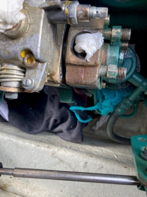

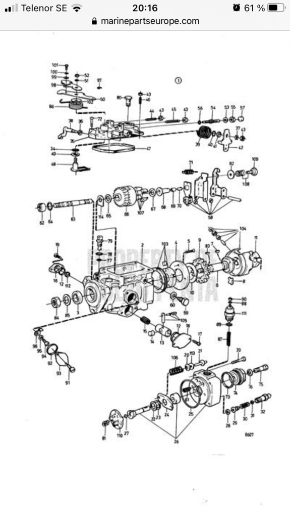

droppar lite från skarven mellan där tryckrören och själva pumphuset ansluter. Misstänker oringen nr 24 på sprängskissen, hur pass avancerat är den att byta? Har utgått som reservdel, går det att hitta någonstans?

Mirakelmedel kan du nog glömma, och byta den o-ringen själv beror nog på hur van du är med att meka? Generellt är det att avråda, men om du ändå vill försöka så råder jag dig till att lägga stora vita trasor under pumpen när du öppnar den så inga eventuella smådelar försvinner

Är van att skruva och inte rädd för att ge mig på det. Undrar om allt som sitter i ”klumpen” där tryckrören kommer ut är en enhet?
Om tätningen inte går att beställa då den utgått.. var låter man tillverka en ny?
Gäst
Det är en enhet, men följer med en del smått och gott ut, därav största försiktighet och renlighet och absolut inget våld eller bryt!
Sitter där en vanlig o-ring så tar du loss den och åker till tex Sverull så mäter dom den och plockar fram en ny. Annars är det samma packningar som till VW golf, Opel Rekord mfl dieselbilar från 80 och 90 talet. Köpes bla på närmaste Bosch dieselcenter eller kontakta firma Dieselmeken så skickar han en packningssats till dig

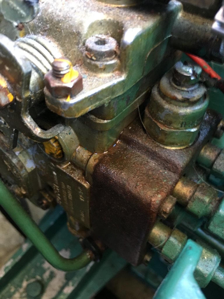

Hej, hur gick det för dig att lösa detta? Jag har läckage på samma ställe, ganska kraftigt. Kommer ungefär en droppe i sekunden med motorn igång.
Lossade du bara gaveln? Jag vet inte om jag ska ge mig på det, eller om jag ska försöka lossa hela pumpen och lämna in.

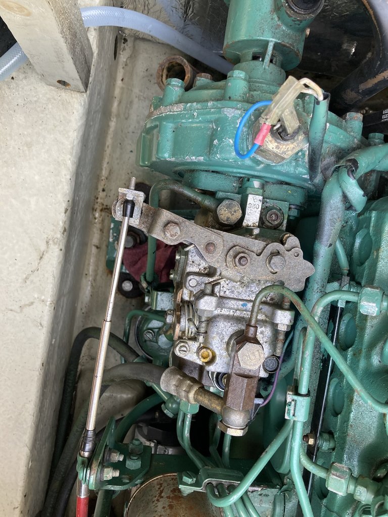

Jag gjorde ett försök att ta loss hela pumpen eftersom jag var i båten och har sju mil enkel resa dit. Men det visade sig vara svårare än jag trodde. Jag lossade alla rör och slangar samt de tre muttrarna. Men den vill inte lossna från pumphuset.
Nu är jag inne på att sätta tillbaka allt och hoppas att jag inte förstört något, och lossa gaveln bara. Tyvärr verkar man inte kunna köpa tätningsring 844168 längre, så jag kan inte ha med mig tätningen nästa gång, utan måste ta med mig den gamla till lämpligt ställe.
Någon som vet om man måste lossa mutter 84 på skissen för att få loss hela dieselpumpen? Ett väldigt stort projekt i så fall, och kanske omöjligt där motorn sitter nu då man måste demontera massvis av pryttlar.
