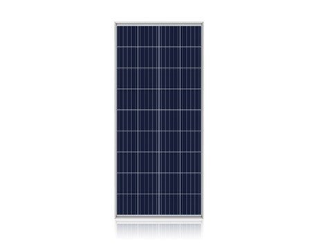

bjornsyse 16 Postad 4 April , 2019 3 timmar sedan skrev per_62: Sunbeam Solpanel Tough 18W Flush verkar ha 36 celler så komplettera helst med likartade. Hej, förtydliga gärna vad du menar med celler. Vad är en en cell i det här sammanhanget? En sån mörk ruta med "avklippta" hörn? Dela detta inlägg Länk till inlägg Dela på andra webbplatser
bhemac 2 859 Postad 4 April , 2019 21 minuter sedan skrev bjornsyse: Hej, förtydliga gärna vad du menar med celler. Vad är en en cell i det här sammanhanget? En sån mörk ruta med "avklippta" hörn? Det kan vara lite svårt att se. Bilden visar en med 36 celler. Varje cell ger ca 0,5V dvs ca 17,5V med 36 celler så ger den 17,5V vid belastning och ca 21,5V obelastad. Maximal ström är ca 4,85A och ström gånger spänning ger ca 85W vilket vi då kallar panelen. Vi behöver kanske 14V för att ladda och har då 3,5V för mycket. Inga problem, MPPT regulatorn har en "transformator" som helt enkelt gör om 17,5V till 14V (med väldigt liten förlust). Utgånde ström typ 5,5A, alltså mer än de 4,85A ingående. Med en PWM regulator kan normalt inte "transformera", strömmen blir densamma in/ut 4,85A och med 14V ut får vi istället ut 68W. Nu ska vi inte dra så stora växlar på detta, desto bättre laddade våra batterier är desto mindre effektiva blir vår MPPT regulator, i praktisk drift ger MPPT kanske 10-20% mer. Eftersom nu 36 celler är onödigt mycket med en PWM regulator så har man börjat sälja 32 cells paneler. Ingen skillnad med PWM regulator men klart sämre med MPPT. Men billigare, eller rättare sagt, båthandel tjänar bättre. De seriösa firmor som sysslar med solkraft håller inte på me det här. 32 och 36 cells paneler kan inte parallellkopplas precis som man inte kan utöka sin 12V batteribank med ett extra 6V batteri. Dela detta inlägg Länk till inlägg Dela på andra webbplatser

bjornsyse 16 Postad 4 April , 2019 (redigerade) 3 timmar sedan skrev bhemac: Det kan vara lite svårt att se. Bilden visar en med 36 celler. Varje cell ger ca 0,5V dvs ca 17,5V med 36 celler så ger den 17,5V vid belastning och ca 21,5V obelastad. Maximal ström är ca 4,85A och ström gånger spänning ger ca 85W vilket vi då kallar panelen. 32 och 36 cells paneler kan inte parallellkopplas precis som man inte kan utöka sin 12V batteribank med ett extra 6V batteri. Ok, sakta i backarna här. Jag har som sagt 4 stycken paneler som heter 18W sen innan. Dom ser ut att ha 6 celler styck och följande data: Spänning vid maximal effekt (Vmp): 19,4 V Ström vid maximal effekt (Imp): 0,92 A Om jag nu ska komplettera den här installationen som är gjord med 4 parallellkopplade 18W-paneler, säger ni att jag måste använda paneler med exakt samma spänning? Eller vad händer annars, får jag spänningen som är minst över hela kretsen? Får jag ström åt fel håll bak in cellerna? (jag har använt Schottky-dioder som @per_62 rekommenderar). Dom där 18W-panelerna verkar utgå och har blivit ersatta av några som heter 20W numera. Dom har följande data: Spänning vid maximal effekt (Vmp): 20,88 V Ström vid maximal effekt (Imp): 0,99 A Kan jag använda dom? PS. Här hittade jag rätt matnyttig information ifrån Sunbeamsystems. Dom skriver bl.a: Citat Any SUNBEAMsystem panels can be put in parallel with other SUNBEAMsystem panels without extra considerations. For the best result use models with similar Vmp (found on the back). Hälsningar Björn Redigerad 4 April , 2019 av bjornsyse Dela detta inlägg Länk till inlägg Dela på andra webbplatser
bhemac 2 859 Postad 4 April , 2019 23 minuter sedan skrev bjornsyse: jag måste använda paneler med exakt samma spänning? I princip ja. Sunbeam är nog att betrakta som seriösa och de skriver ju " For the best result use models with similar Vmp (found on the back)" Några tiondelar hit eller dit spelar nog ingen roll. För att kunna beräkna korrekt så behöver man se ström/spänningskurvor för de olika panelerna. Dela detta inlägg Länk till inlägg Dela på andra webbplatser
