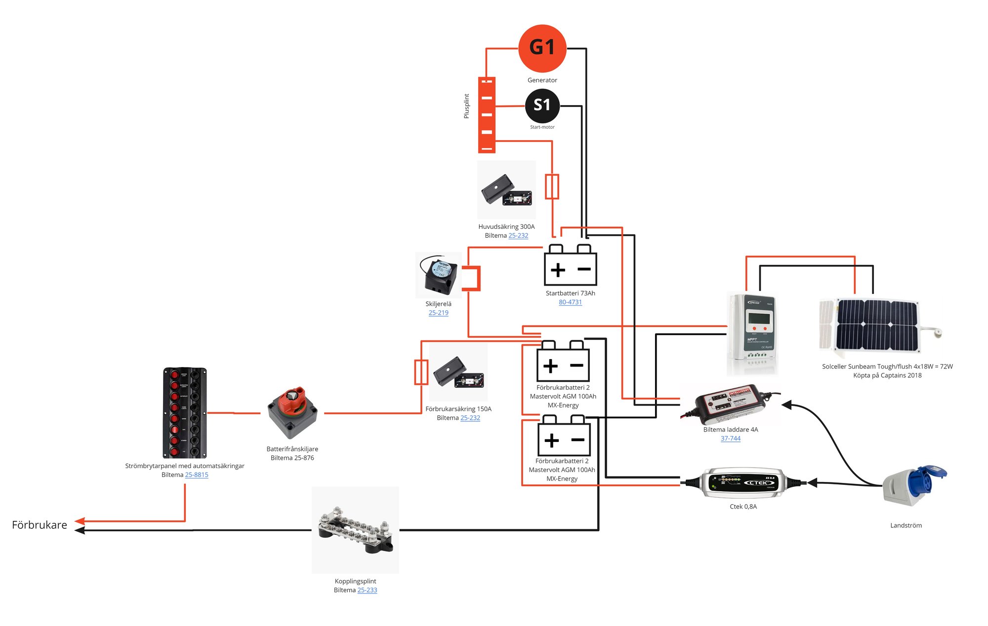

bhemac 2 859 Postad 23 Juli , 2018 1 timme sedan skrev Gundj: Om ditt skiljerelä jobbar så skulle jag testa att stänga av Ctek Ja och låta den vara bortkopplad. För 10 år sedan hade ingen landströmsladdare på startbatteriet. Ver der några problem? Jag har i många år haft en 10W solpanel till startbatteriet året runt. Inte för att den egentligen behövs men den motverkar självurladdning och håller startbatteriet "full och glad". 1 Dela detta inlägg Länk till inlägg Dela på andra webbplatser
bjornsyse 16 Postad 23 Juli , 2018 Ok, ska testa det nästa gång jag är vid landström. Just nu fick vi andra prioriteringar. Motorn la nämligen av idag, och vi blev bogserade av sjöräddningen. Check engine lyser. Vägrar starta. Undra om det är el-relaterat? Finns tråd här: Dela detta inlägg Länk till inlägg Dela på andra webbplatser

IngemarE 3 623 Postad 25 Juli , 2018 (redigerade) 2018-07-22 vid 11:40 skrev bjornsyse: Ok haha. Är det självklart att batterierna laddas när man kör? Jag har en Suzuki DF140 hk 4-takts utombordare. Det sitter ett 75ah batteri avsett för startmotorn och jag vet att förra ägaren pratade om att det sitter ett skiljerelä emellan. Lite osäker dock på om solcellerna laddar båda kretsarna eller bara ”fritidskretsen”. Tror på det senare, för den andra kretsen är på stadiga 12.8V. Samma med motorgeneratorn, undra om den laddar båda, kanske först när startbatteriet är fullt. Har ingen septiktank men vi går in på harstena i eftermiddag och laddar under natten med landström. Hinner man ladda fullt över en natt? Förresten, borde man/jag koppla om all förbrukningsel via last-plinten på regulatorn för att kunna använda den som amperemeter? Har ni gjort så? Jusst nu går ”output” direkt ifrån polerna på batteriet. Laddas när man kör ? Ja, det bör det göra. Skiljerelät har redan dryftats. Men tänk på att du behöver köra i timmar för att ladda något att tala om. Den där kvarten en del kör för att "ladda batterierna" ger inte mer än kanske 10-15% oavsett om man har en superdundergenerator, eftersom det är blybatterierna själva som bestämmer hur mycket de vill sluka i sig (till skillnad från andra batteritekniker och kemiska sammansättningar som går att snabbladda och "trycka" in energi i). En billig digital panelvoltmeter som med en brytare kan växlas över mellan batteribankerna (eller varför inte två ?) ger massor av information och är en bra första investering. Skulle svara på många av dina frågor, tror jag. Ja, oftast hinner man ladda i åtminstone 75-80% på en natt om laddare m.m. inte är helt fel dimensionerade. Men de sista 10% kan ta extremt lång tid, och så är det bara. Tydligen verkar din Biltemaladdare givit ett bidrag till förbrukarbanken i alla fall. Lastutgången/plinten på regulatorn kan nog vara bra att använda, men det förutsätter att du aldrig drar mer ström än vad den utgången klarar av. Ibland klarar de bara 10-15A, och med eltoa, kylskåp, dator och en massa annat (kanske värmare) kan peakförbrukningen lätt överstiga detta och elda upp utgången. Sedan har du ingenting som fungerar.... Jag hade börjat med en billig digital panelvoltmeter, monterad med en trelägesbrytare (on-off-on) på batteribankerna. T ex en sådan här: https://www.tradera.com/item/343804/317041578/voltmeter-gron-led-display-4-5-30v- Redigerad 25 Juli , 2018 av IngemarE Dela detta inlägg Länk till inlägg Dela på andra webbplatser
bjornsyse 16 Postad 25 Juli , 2018 33 minuter sedan skrev IngemarE: Laddas när man kör ? Ja, det bör det göra. Skiljerelät har redan dryftats. Men tänk på att du behöver köra i timmar för att ladda något att tala om. Den där kvarten en del kör för att "ladda batterierna" ger inte mer än kanske 10-15% oavsett om man har en superdundergenerator, eftersom det är blybatterierna själva som bestämmer hur mycket de vill sluka i sig (till skillnad från andra batteritekniker och kemiska sammansättningar som går att snabbladda och "trycka" in energi i). En billig digital panelvoltmeter som med en brytare kan växlas över mellan batteribankerna (eller varför inte två ?) ger massor av information och är en bra första investering. Skulle svara på många av dina frågor, tror jag. Ja, oftast hinner man ladda i åtminstone 75-80% på en natt om laddare m.m. inte är helt fel dimensionerade. Men de sista 10% kan ta extremt lång tid, och så är det bara. Tydligen verkar din Biltemaladdare givit ett bidrag till förbrukarbanken i alla fall. Lastutgången/plinten på regulatorn kan nog vara bra att använda, men det förutsätter att du aldrig drar mer ström än vad den utgången klarar av. Ibland klarar de bara 10-15A, och med eltoa, kylskåp, dator och en massa annat (kanske värmare) kan peakförbrukningen lätt överstiga detta och elda upp utgången. Sedan har du ingenting som fungerar.... Jag hade börjat med en billig digital panelvoltmeter, monterad med en trelägesbrytare (on-off-on) på batteribankerna. T ex en sådan här: https://www.tradera.com/item/343804/317041578/voltmeter-gron-led-display-4-5-30v- Tack för info! En digital panelvoltmeter har jag, när jag kör motorn så visar den hög spänning på båda batterier men det är väl för att generatorn är igång antar jag. Jag mätte 20A från generatorn i kabeln. Men batteriet tar inte upp så mycket antar jag? Hur mycket tar det? Finns det en regulator som styr det eller styrs det fysiskt/kemiskt av batterierna? Dela detta inlägg Länk till inlägg Dela på andra webbplatser
bhemac 2 859 Postad 25 Juli , 2018 39 minuter sedan skrev IngemarE: peakförbrukningen lätt överstiga detta och elda upp utgången. Sedan har du ingenting som fungerar.... Ingen risk, inte ens med en billig regulator, vid för hög ström så kopplas utgången bort dvs fungerar som en elektronisk säkring. En eltoa kan ta 15A. Det är idiotiskt att inte använda ett relä till en så stor förbrukare. Den ganska enkla tryckknapp som medföljer toaletten kommer inte att hålla på sikt, ett vanligt bilrelä håller avsevärt mycket längre. På så vis kan man slippa att dra hela strömmen genom regulatorn, bara styrströmmen så man har kvar underspänningsskyddet. Dela detta inlägg Länk till inlägg Dela på andra webbplatser
bjornsyse 16 Postad 25 Juli , 2018 Jag har ganska begränsat med förbrukare. Inga ankarspel eller eltoaletter eller ens el-pentrykranar. Det är kylskåpet led-lampor och smartphones som ska laddas. Kanske funkar att ha det på lastutgången. nu fungerar motorn efter att huvudsäkringen brunnit. Misstänker ett det var när Jag fick en kortis för några dar sen, och sen har den skadats hängt sig kvar tills den brast när jag belastningen blev för hög tillslut. Dela detta inlägg Länk till inlägg Dela på andra webbplatser

IngemarE 3 623 Postad 26 Juli , 2018 21 timmar sedan skrev bjornsyse: Tack för info! En digital panelvoltmeter har jag, när jag kör motorn så visar den hög spänning på båda batterier men det är väl för att generatorn är igång antar jag. Jag mätte 20A från generatorn i kabeln. Men batteriet tar inte upp så mycket antar jag? Hur mycket tar det? Finns det en regulator som styr det eller styrs det fysiskt/kemiskt av batterierna? Nu är jag inte riktigt med. Att panelvoltmetern visar "hög spänning" (t ex 14V ?) på båda batteribankerna när du kör är ju bra - det visas att våda laddas. Men 20A (=ström) mäter du med annat, antar jag ? T ex en tångamperemeter ? Och om det går 20A ur generatorn finns det något som slukar i sig 20A. Högst troligt är batterierna den största "slukaren". Det är batteriet och dess kemi själv som styr hur mycket ström det vill ha, vilket ökar ju mer yttre spänning man lägger på över polerna. Alltså ju mer över batteriets "egenspänning" (om vi kallar det så) denna energikälla är, desto mer ström kommer batteriet sluka från den. Men över 14-14,5V är inte lämpligt då en sådan hög spänning får batteriet att "gasa", dvs väte att fällas ut. Med syre bildar det knallgas. Vanligen bör heller inte batteriet tillåtas sluka i sig mer ström än sin kapacitet delat med tre (se det som en riktlinje) några längre stunder - oavsett pålagd spänning - men det brukar ytterst sällan vara ett problem i praktiken. Dela detta inlägg Länk till inlägg Dela på andra webbplatser
IngemarE 3 623 Postad 26 Juli , 2018 21 timmar sedan skrev bhemac: Ingen risk, inte ens med en billig regulator, vid för hög ström så kopplas utgången bort dvs fungerar som en elektronisk säkring. Jo, tyvärr finns det gott om billiga regulatorer som inte är så bra på detta och t.o.m. helt saknar övervakning. Har sett många kinainspirerade (?) som helt sonika har en MOSFET på utgången utan övervakning alls, och hjälpt minst ett par med felsökning som visat sig vara just bränd utgångs-MOSFET. Slutsatsen är väl att studera manualen, gärna innan man köper. Fungerar den som bhemac beskriver (vilket jag håller med om att många gör) är det helt ok, kan man inte läsa manualen för den har konstiga tecken skall man vara mer osäker. Dela detta inlägg Länk till inlägg Dela på andra webbplatser
bhemac 2 859 Postad 26 Juli , 2018 2 timmar sedan skrev IngemarE: Jo, tyvärr finns det gott om billiga regulatorer som inte är så bra på detta Jag har provat ett antal utan problem men det finns säkert en hel del skräp. Tyvärr oftast i Sverige när någon importerar något skräp för att kunna hålla ner priset. Ännu värre med billiga MPPT. De jag testat kommer från eBay och de billigaste kostar under 100kr så man blir i alla fall inte ruinerad om de lägger av. Dela detta inlägg Länk till inlägg Dela på andra webbplatser
Georg_Ohm 4 832 Postad 26 Juli , 2018 Nu när det är varmt kanske man inte skall begära att alla hjänceller och synapser jobbar med full kapacitet. Men stundtals verkar det lätt förvirrat i denna diskussion, då trådskapre bjornsyse delvis blandar ihop spänning och ström, eller är det bara jag som känner så? Är det läge för en minikurs i ellära, eller ge en länk till någon pedagogisk webplats i ämnet? I all välmening alltså! På www.24volt.eu finns det en hel del kunskap att ta del av. Ellära i allmänhet, solceller och annan förnyelsebar energi i synnerhet, kolla den webplatsen! Som sagt i all välmening. 1 Dela detta inlägg Länk till inlägg Dela på andra webbplatser
bjornsyse 16 Postad 26 Juli , 2018 Tackar för tipsen! Skulle gärna förkovra mig mer i ellära. Ska kolla länkarna du skickade. det jag menade innan var att jag både mätt spänningen med min panelvoltmeter under laddning och konstaterat att den går upp. Men jag mätte även strömmen i kabeln som kommer från motorn/generatorn med min tångamperemeter (jädra bra grej btw!) och läste mellan 20-35A beroende på gasutslag. så jag tror inte jag blandat ihop dom grejerna, var det den observationen ni syftade på? Dela detta inlägg Länk till inlägg Dela på andra webbplatser
