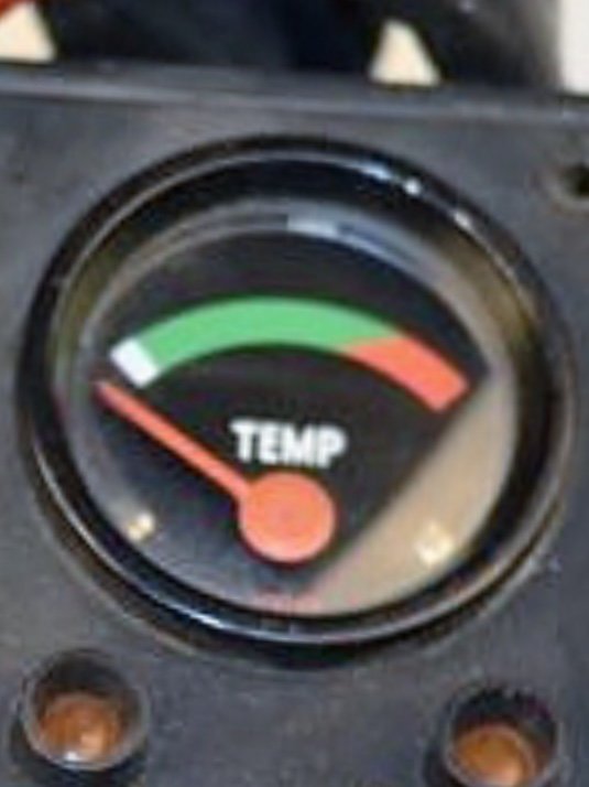

Har en snipa där som blir varm vid körning. Troligen kylkanalerna som har börjat sättas igen. Men vill verifiera instrumentet innan någon annan åtgärd.
Så min fråga vilken temperatur är dent tänkt att vara när
-visaren ligger mellan vit och grön
-visaren börjar komma in på röda området
-visaren har kommit in helt i det röda området
Tack på förhand 😀

Nja så enkelt är det nog inte,
Första frågan, är maskinen kyld med sjövatten, eller är det färskvattenkylning/värmeväxlare?
Är givaren anpassad för den kylning som är aktuell på maskinen?
Är maskinen kyld med sjövatten ska termostaten öppna vid ca 55grader, och visaren på instrumentet ska stå på det gröna fältet, det röda fältet representerar då en temp över ca 65grader.
Vid värmeväxlare och mätutrustning avsedd för detta kommer tempen att vara ca 95-100grader när visaren går in på det röda fältet.
Hela det gröna fältet representerar en skillnad på ca 5 grader i båda fallen.
Redigerad av Pentax
Hej Pentax, den är sjövattenkyld och givaren termostat och instrument skall vara anpassat för detta.
Skall jag tolka det som att 55C är i mitten av gröna och att det sedan är -2,5 C till det vita och +2,5 C till det röda börjar?
Ja i runda slängar, det är ju inget precitionsinstrument utan bara en grov indikering av hur tempen ligger till.
