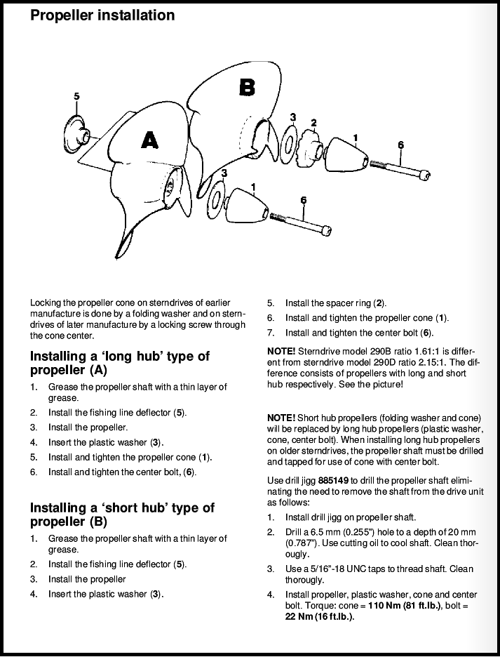

Skulle till och byta propeller på mitt Penta drev (290sp) och köpte ett hubkit som skulle passa. Men tydligen sitter det någon annan sorts axel på en original tror jag? Se bilder. Är som en kant, fasning eller vad man kan kalla det för. Vet ni vad det är för axel? Finns det någon hub till den? Eller har vi några andra bra förslag på vad jag ska hitta på?

Finns en verkstadshandbok på boatinfo.no och där talas (på sidan 138) om två varianter enligt bilden nedan. (Finns även en liknande äldre forumtråd fast då om ett 280DP-drev.)
Hej. Det ser ut som att du har fått helt fel propeller och monteringsdetaljer till ditt drev.
