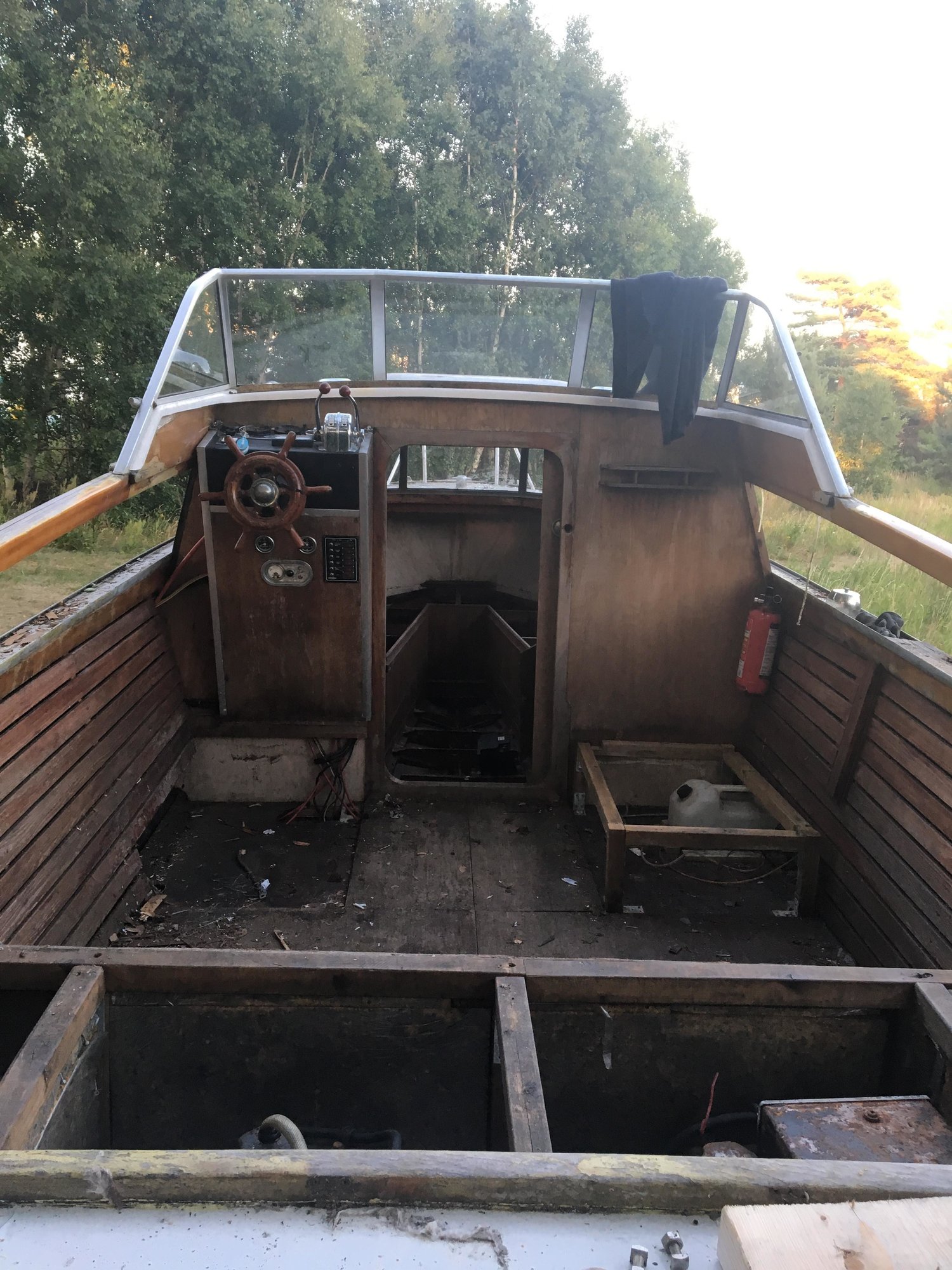

Kvinnornasman 7 Postad 7 Juli , 2018 Hej. Har nyligen köpt en Alfa24. Köpte den för skrovets skull då jag vill ha aluminiumskrov. Jag tänkte jag skulle starta en tråd för min renovering. Dels för att jag själv tycker det är kul och det kanske kan uppskattas av flera. Sedan finns det en otrolig kunskap här på MG så om jag kör fast är jag säker på att jag kan få tips och råd. Båten har stått i många år, jag hade först en tanke att renovera upp den i den originalutförande, men jag vill sätta min egen prägel på båten och kommer renovera i etapper. Dels för att kunna använda den lite emellan och dels för att känna mig fram hur jag vill ha den. Den har i dagsläget 2 st B20 motorer med Aq 100 A - drev. Dessa skall monteras ur då jag har sålt dom. Min tanke är att låta svetsa igen aktern för att sedan hänga på en utombordare. Jag har också börjar riva ut allt så att jag enbart skall ha skrovet kvar. Jag bifogar lite bilder hur den ser ut nu. Och ja, man får lov att kalla henne ett riktigt jävla renoveringsobjekt. Dela detta inlägg Länk till inlägg Dela på andra webbplatser

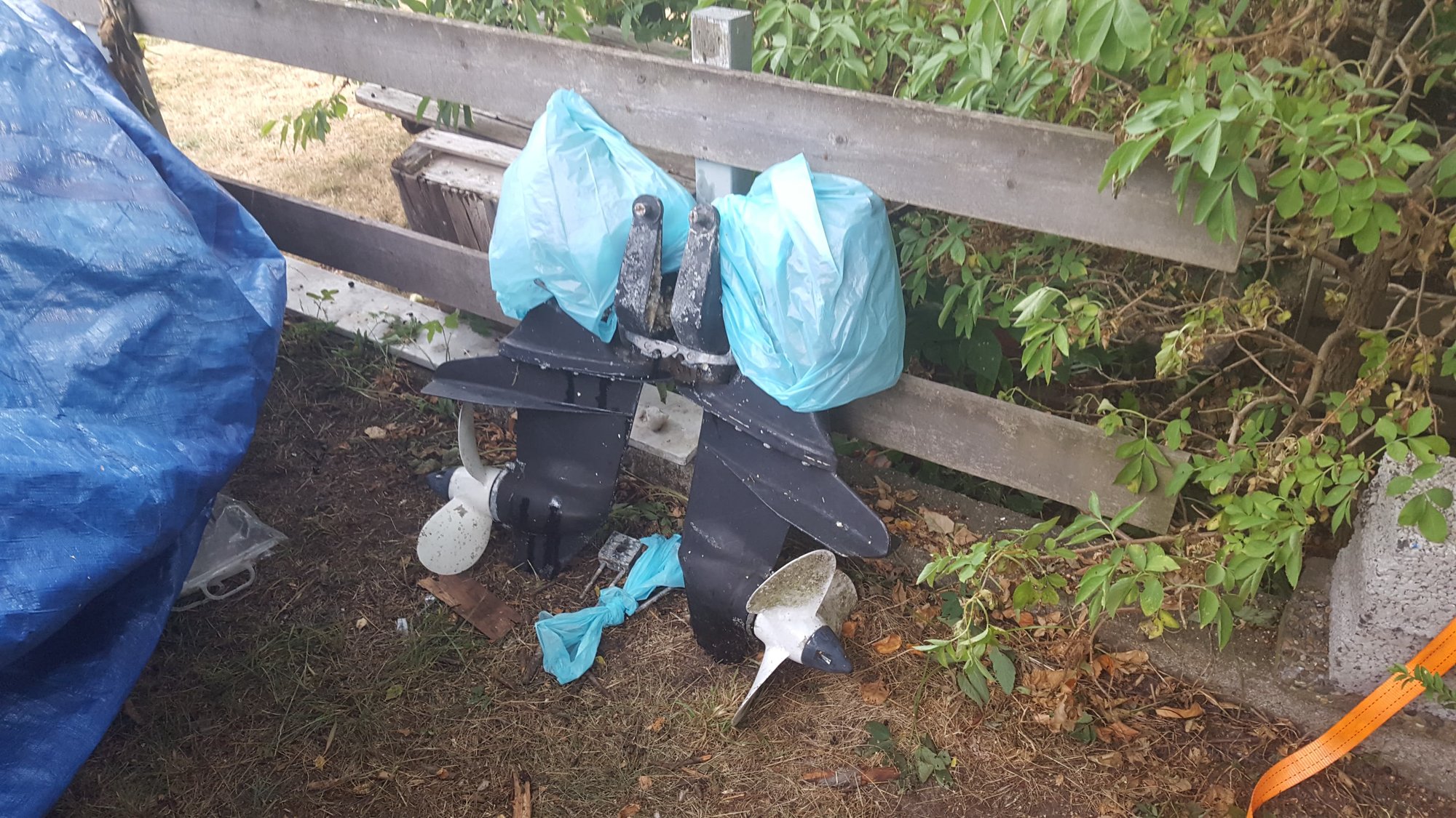

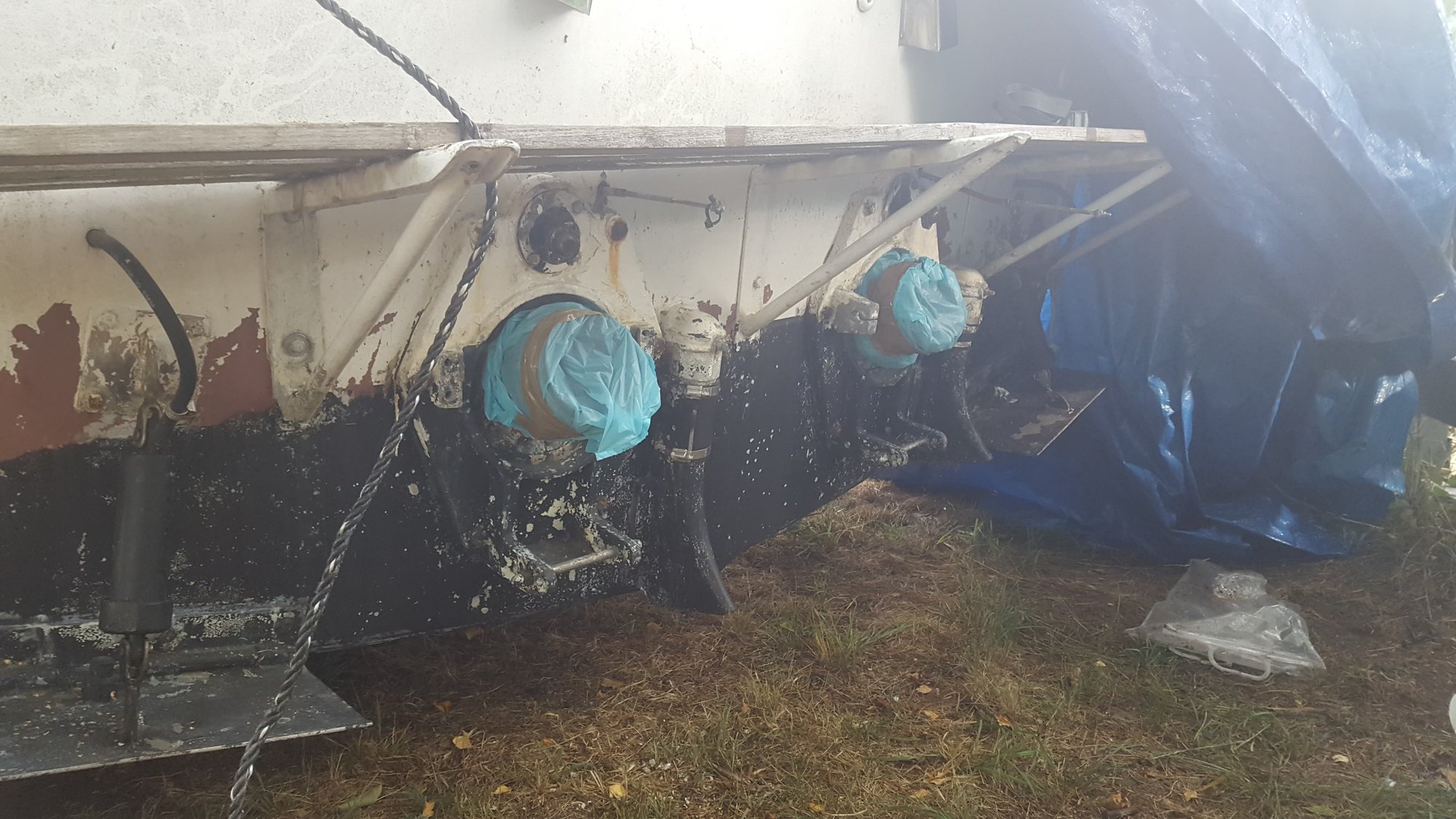

Kvinnornasman 7 Postad 18 Juli , 2018 Tänkte jag skulle uppdatera tråden lite. Idag togs dreven bort. Nästa steg blir att lyfta ut motorerna/ta bort sköldarna. Dela detta inlägg Länk till inlägg Dela på andra webbplatser

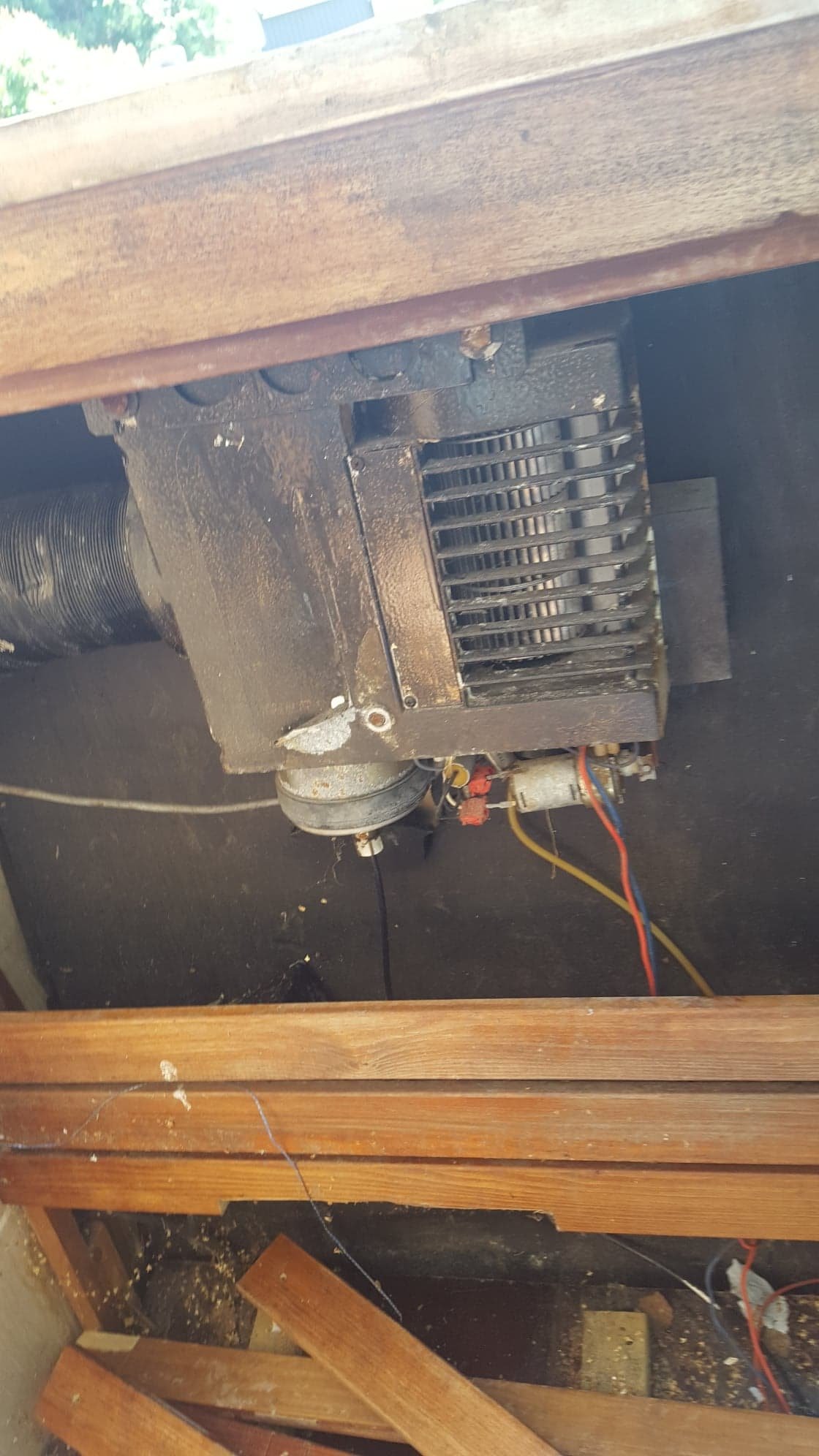

Kvinnornasman 7 Postad 21 Juli , 2018 Igår när jag tog bort lite panel så såg jag något som jag tror är en dieselvärmare med tillhörande behåller för bränsle. Någon som kan bekräfta detta? modell? erfarenheter? Är det något som är värt att behålla? bifogar bilder. Dela detta inlägg Länk till inlägg Dela på andra webbplatser
bhemac 2 859 Postad 21 Juli , 2018 Wallas el likn för fotogen Dela detta inlägg Länk till inlägg Dela på andra webbplatser
Kvinnornasman 7 Postad 21 Juli , 2018 1 minut sedan skrev bhemac: Wallas el likn för fotogen Misstänkte detta, skall se om jag hittar någon nummer eller fabrikat på den. Känns som en äldre modell när man googlar runt. Har du någon erfarenhet av liknande? är det bra grejer? Dela detta inlägg Länk till inlägg Dela på andra webbplatser
bhemac 2 859 Postad 21 Juli , 2018 (redigerade) Kolla Wallas 1400 En lättmekad och bra värmare Redigerad 21 Juli , 2018 av bhemac 1 Dela detta inlägg Länk till inlägg Dela på andra webbplatser
Kvinnornasman 7 Postad 21 Juli , 2018 4 minuter sedan skrev bhemac: Kolla Wallas 1400 En lättmekad och bra värmare Tackar! den såg ju väldigt lik ut Dela detta inlägg Länk till inlägg Dela på andra webbplatser

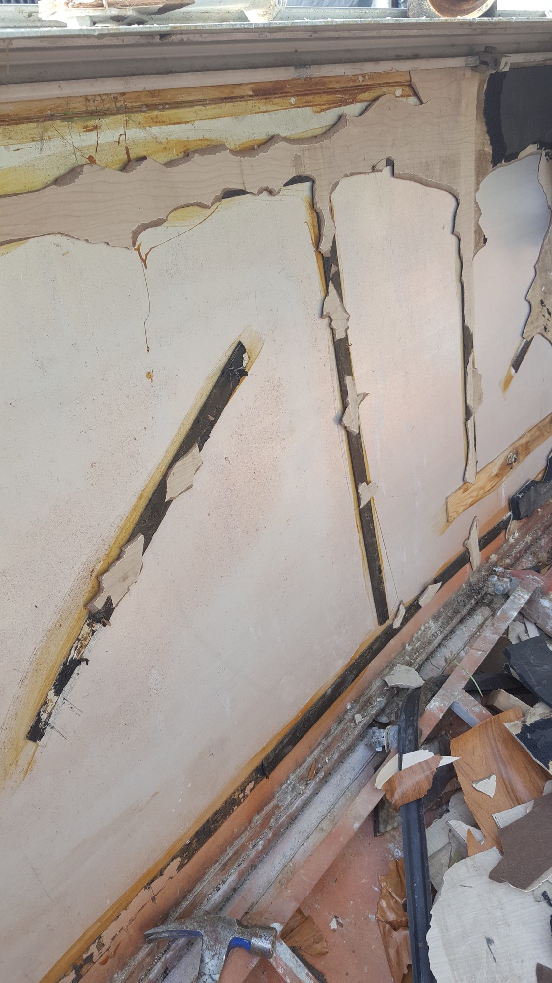

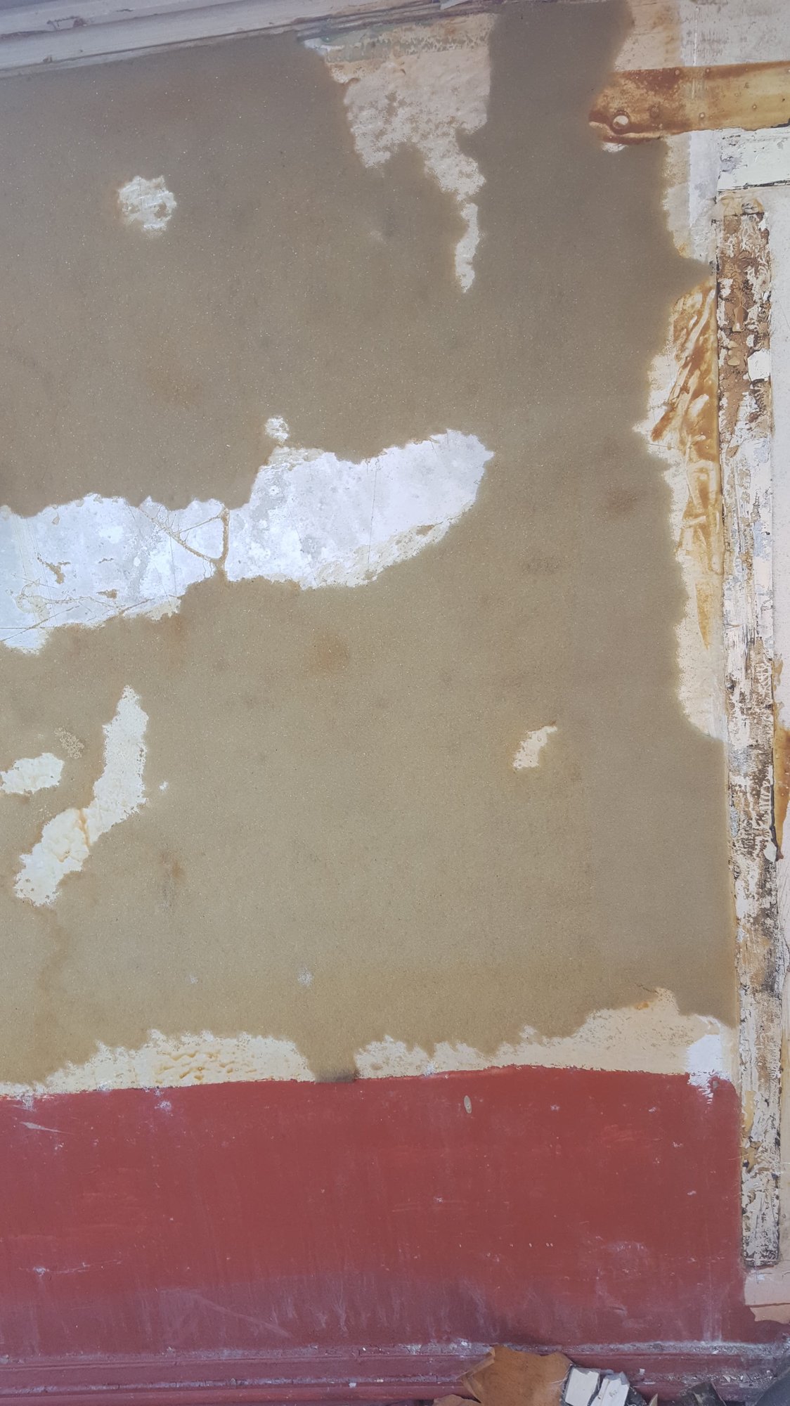

Kvinnornasman 7 Postad 19 September , 2018 Nu har jag kommit till punkten att avlägsna gammal isolering/gummilister/mattor på innerskrovet. Det sitter som f*an!! Och aluminium är så mjukt så vill inte använda vassa föremål för mycket, det resulterar i fula märken. Jag kommer bifoga 2 bilder. Är det någon som har erfarenhet av att avlägsna liknande ifrån aluminiumskrov? Dela detta inlägg Länk till inlägg Dela på andra webbplatser
Georg_Ohm 4 837 Postad 19 September , 2018 2 timmar sedan skrev Kvinnornasman: Nu har jag kommit till punkten att avlägsna gammal isolering/gummilister/mattor på innerskrovet. Det sitter som f*an!! Och aluminium är så mjukt så vill inte använda vassa föremål för mycket, det resulterar i fula märken. Jag kommer bifoga 2 bilder. Är det någon som har erfarenhet av att avlägsna liknande ifrån aluminiumskrov? Har du provar att värma med varmluftspistol för att få limmet att släppa? Om man värmer på litet kan man sedan kanske komma inunder och skrapa bort limmet med en skarpslipad spackelspade eller liknande. Det finns även sådana verktyg som passar i en elektrisk mulitimaskin. Dela detta inlägg Länk till inlägg Dela på andra webbplatser
patrikflink 814 Postad 19 September , 2018 Läs denna tråd: Hittade ett mirakelmedel! Dock så var det längesedan... Dela detta inlägg Länk till inlägg Dela på andra webbplatser
Kvinnornasman 7 Postad 20 September , 2018 (redigerade) 15 timmar sedan skrev Georg_Ohm: Har du provar att värma med varmluftspistol för att få limmet att släppa? Om man värmer på litet kan man sedan kanske komma inunder och skrapa bort limmet med en skarpslipad spackelspade eller liknande. Det finns även sådana verktyg som passar i en elektrisk mulitimaskin. Jag har haft den tanken, sen är jag lite nojig över att använda värme på aluminium. Dock får man väl inte köra alltför varmt och alltför länge. Redigerad 20 September , 2018 av Kvinnornasman Dela detta inlägg Länk till inlägg Dela på andra webbplatser
Kvinnornasman 7 Postad 20 September , 2018 9 timmar sedan skrev patrikflink: Läs denna tråd: Hittade ett mirakelmedel! Dock så var det längesedan... Tack för tipset! Dock bör jag nog få bort lister/det gula skumgummit innan jag använder detta medel, känns som det inte kommer göra någon nytta annars. Dela detta inlägg Länk till inlägg Dela på andra webbplatser
Kvinnornasman 7 Postad 10 Oktober , 2018 Hej igen. Nu har jag testat lite olika saker. För att få bort skumgummit funkade en nylonrondell fint ifrån biltema, dock tar det bara bort det lösa. För att få bort listerna använde jag varmluftspistol men listerna var så tjocka så jag fick bara bort en del. Till sist gick jag på med en grovrengörare, det funkade hyfsat på limmet där skumgummit hade suttit men på det som var kvar av gummilisterna resulterade bara i att jag smetade ut gummit... Så nu får det nog bli att testa någon kemikalie.. jag satt och fundera på avfettning? hur går det mot aluminium? finns väl speciell avfettning för aluminiumfälgar som tar bort asfalt och dylikt.. Dela detta inlägg Länk till inlägg Dela på andra webbplatser
