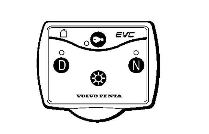

Röd triangel +larm kan betyda en massa olika fel. EVC'n ger en felkod (tidiga varianter som blinksignaler på den lilla EVC-panelen) som man översätter med hjälp av motorns instruktionsbok.

Men nog har du väl lysdiod med blinksignaler på den lilla EVC-panelen? Dessa översätts sedan med instruktionsboken. Denna panel fanns väl även till EVC-A?

Hej! Har en D6 på 310 hk (va de nu har för betydelse). När jag lägger i växel, fram eller back så dör motorn och EVC larmar. För att ta reda på felkod så kvitterade jag genom att trycka D och sedan D i någon sekund för att sedan få reda på felkoden. Följande resultat 2-3-5 blink. Troligen är det aktuatorn som kärvar. Enligt min mekaniker är detta inte ovanligt. Ska ta loss och smörja för att se om det hjälper!
