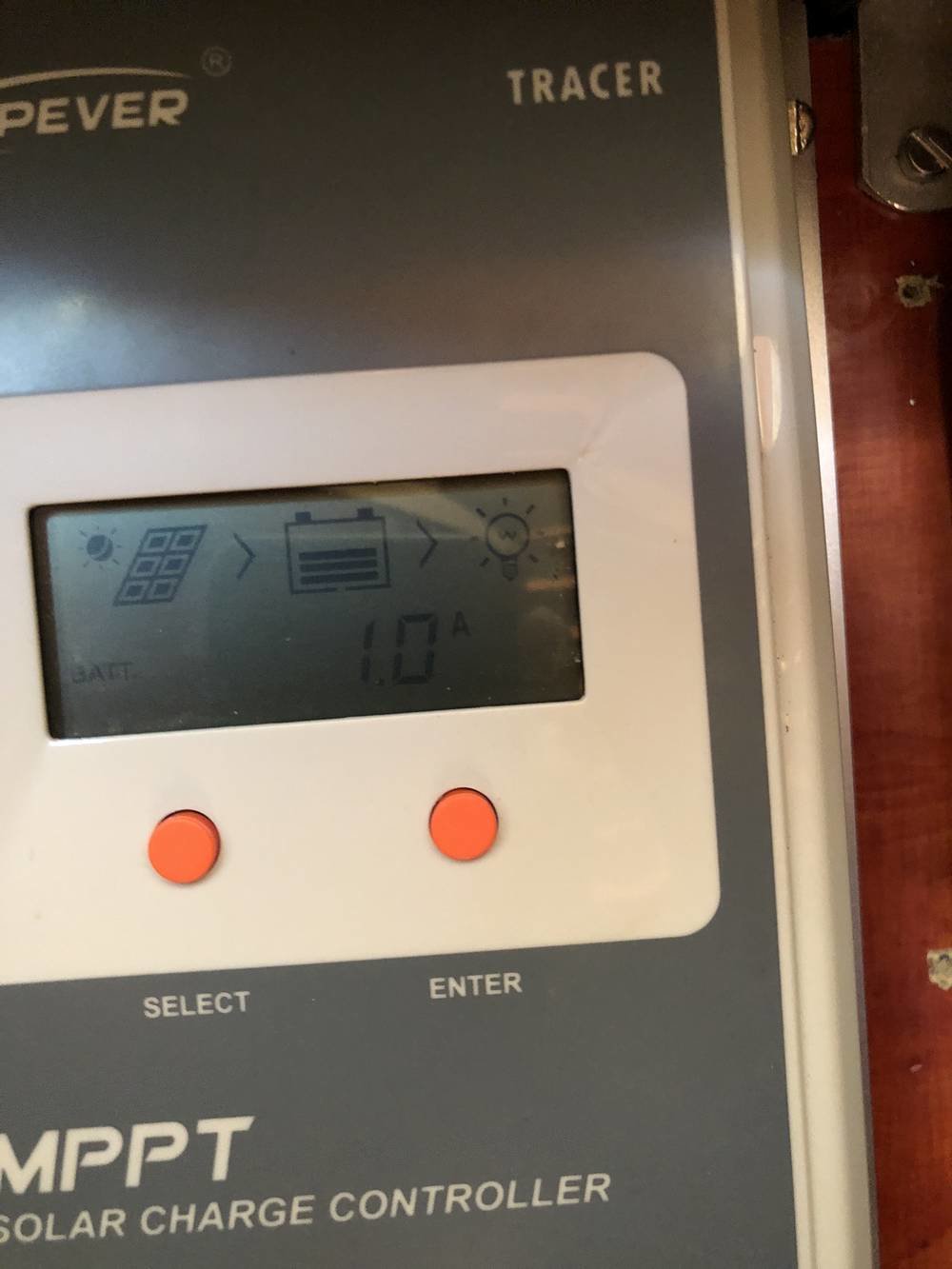

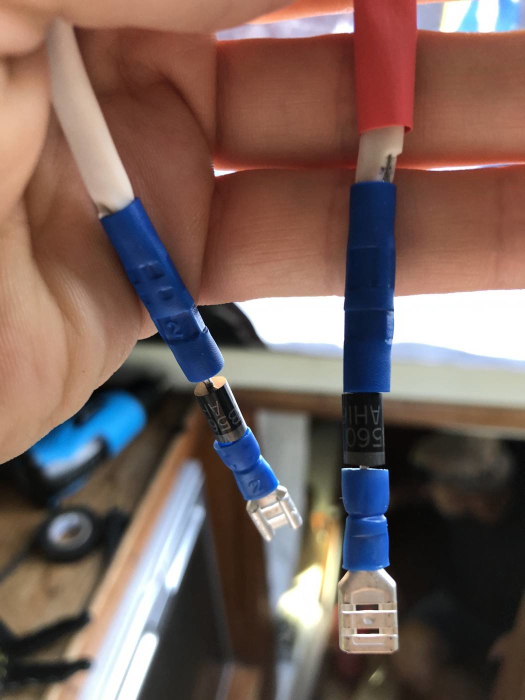

Sådär, då har dioderna anlänt och allt är inkopplat. Tror jag satte dioderna åt rätt håll för kontrollpanelen på regulatorn visar detta nu. Visst borde jag tolka det som att allt funkar som det ska? bilden är från imorse vid 8, så då gav den 1A iaf.
Vilken typ av laddning ska jag förvänta mig per dag? Amperetimmar? Wh? vad mäts det i?
Jag har två 100ah- AGM batterier för förbrukning och ett separat för motorn. Största förbrukaren är säkert kylskåpet på 40W. Sen lite paddor och telefoner samt belysning.

Hade du satt dioderna fel hade du inte fått någon laddning alls!
Vad kan panelerna ge? Ett väldigt bra värde är att de ger fyra gånger sin märkeffekt per dygn.
Alltså, 100W solpanel ger 400Wh eller 33Ah per dygn i genomsnitt dvs mätt över minst en veckas tid. Horisontellt monterade paneler.
De laddar från tidig morgon till sen kväll och även om det är lite molnigt. Det blir en hel del även om inte solen lyser från en klarblå himmel.
Tänk på att din mätare visar vad batterierna drar i sig, inte vad som skulle kunna komma från panelerna.
Tomma batterier får du hög ström, nästan fulla blir väldigt låg ström.

Ett bra påpekande. Några gånger har jag kallats för att titta på solanläggningar som inte fungerar därför att det går ingen ström till batterierna. Som ju alltid varit "sketfulla".
22 minuter sedan skrev Gundj:
Aha! Såklart, igår när landströmmen var i fick jag 17V ifrån panelerna men 0 ampere. Misstänkte att så var fallet så jag drog ur den under natten och imorse fick jag alltså 1A
Tack för rikvärdet, det var användbart. Såg att det är samma värde som Solara använt i sin specifikation. Det betyder alltså att jag som har 72W kanske kan få 288Wh eller 24Ah per dygn. Det betyder iofs 1Ah i timmen eller hur. I snitt.
Återigen, tack för allt info och hjälp! Case close 👌
