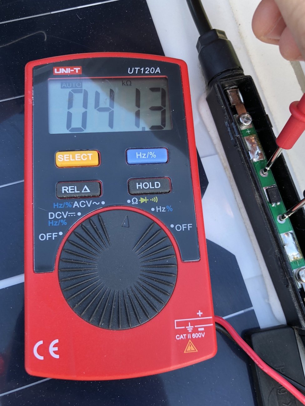

IngemarE 3 664 Postad 2 Juli , 2018 Intressant att alla kablar från panelerna är svarta. Hur vet man vad som är + och - när de kopplas ihop, tro ? Mät i läge summer eller Ohm också - har du månne kortslutning mellan de svarta ledarna som du mäter på ? Det kanske är två minuskablar, eller har bypassdioden som ofta sitter i panelen anslutningsdosa brunnit till kortslutning. Håller med raol - mät i dosan. Utan kablar inkopplade, om du inte ser att de garanterat är urkopplade i andra änden, Dela detta inlägg Länk till inlägg Dela på andra webbplatser
bjornsyse 16 Postad 2 Juli , 2018 Det var ju det jag började med i första inlägget, mäta i dosan. Det ser ni på bilderna där. Då satt visserligen allting inkopplat i krets med regulatorn och batterier. Jag mätte igen på två ställen i dosan, före och efter två lödningar. 0 volt överallt. Testade ställa multimetern på resistans, och fick runt 40 kOhm lite beroende på om jag mätte mot kablar eller direkt i anslutningsdosan. Dela detta inlägg Länk till inlägg Dela på andra webbplatser

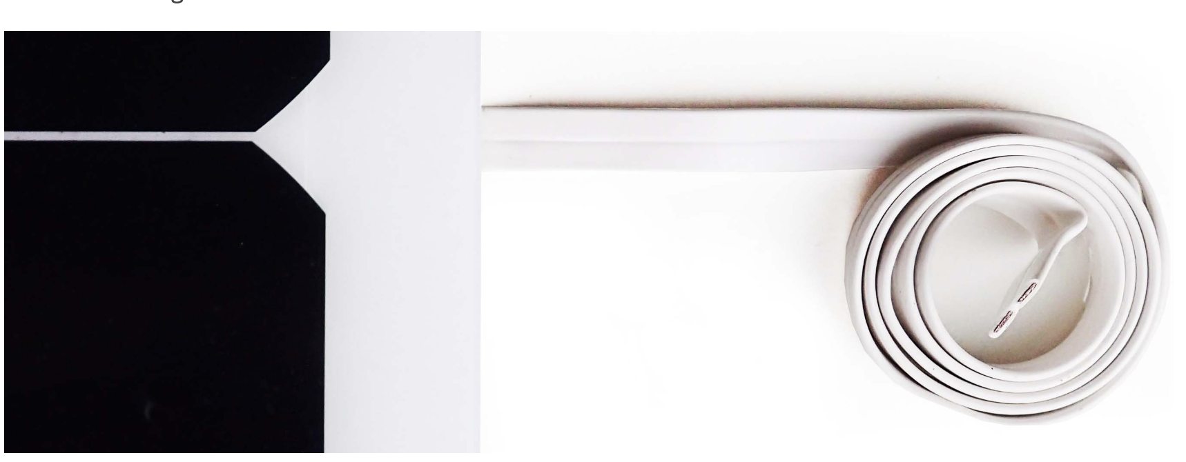

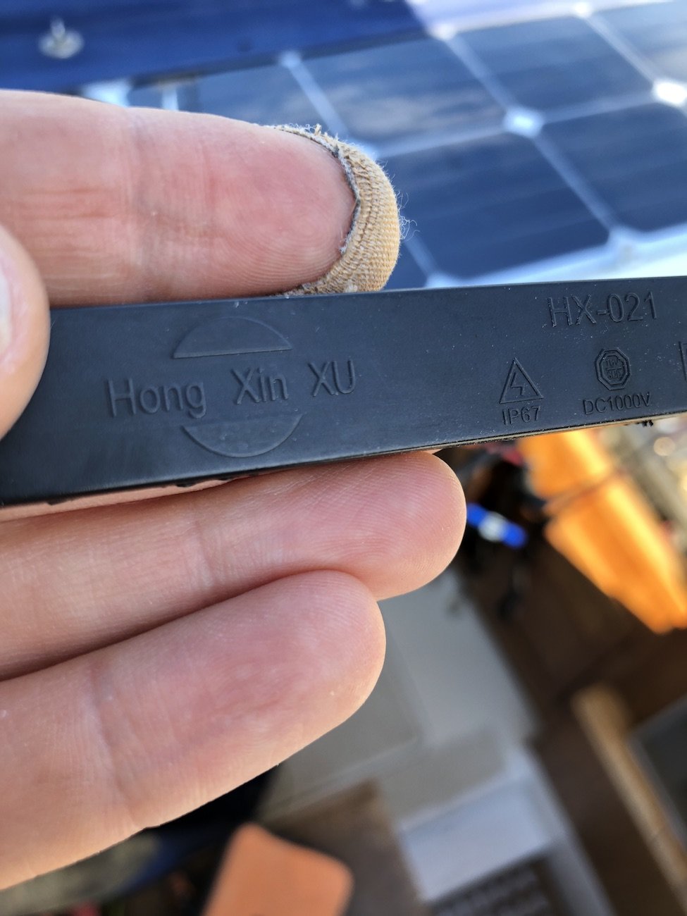

bjornsyse 16 Postad 4 Juli , 2018 Hej igen Jag har dragit slutsatsen att panelerna är kass. Pratade med förre ägaren och dom hade fungerat förra sommaren men var ifrån AliExpress eller liknande så någon garanti blir svårt att åberopa. Jag har beställt nya ifrån Sunbeamsystems nu. En fråga bara, jag ska sätta 4 stycken i rad paralellkopplade. Kan jag sätta up flatstiftskor och koppla ihop tåtarna under innertaket med sådan här månntro? Eller finns det bättre sätt att koppla? Jag är helt elnovis, har aldrig dragit en kabel ska sägas. Hur gör man bäst såna här skarvar? Hälsningar Björn Dela detta inlägg Länk till inlägg Dela på andra webbplatser
raol 2 372 Postad 4 Juli , 2018 Om panelerna har väderskyddade boxar så föreslår jag att du skarvar inuti dem. Då blir det skyddat och bra. Hur du gör skarvarna där inne spelar nog mindre roll så länge de håller och har god kontakt. Dela detta inlägg Länk till inlägg Dela på andra webbplatser
bjornsyse 16 Postad 4 Juli , 2018 Tyvärr inte, solpanelerna har ingen box alls, dom kommer med en platt kabel som ser ut såhär: Min tanke är att dra ner varje plattkabel i en genomföring som hamnar under nästa panel, och sen göra kopplingarna under innertaket. http://www.sunbeamsystem.com/sv/flush-for-dacksmontering-med-dold-kabel/ Dela detta inlägg Länk till inlägg Dela på andra webbplatser

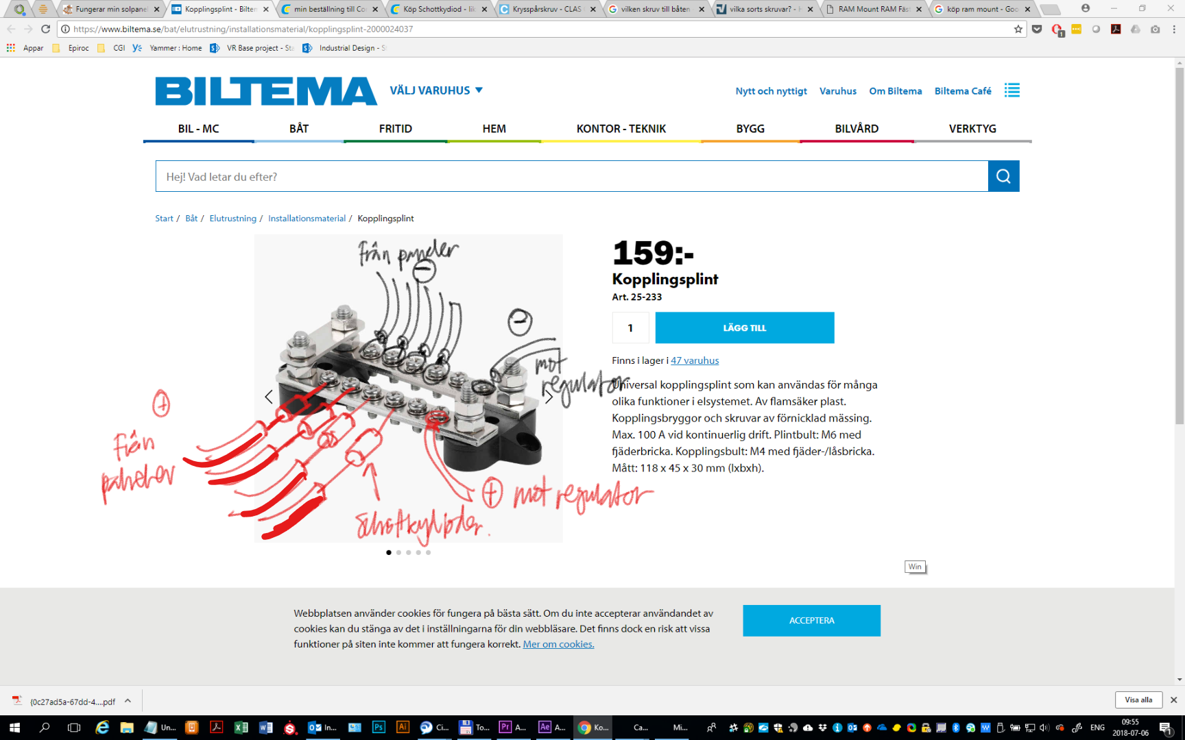

bhemac 2 859 Postad 5 Juli , 2018 Det är alltid att föredra att dra ner och koppla ihop kablar under däck för tex framtida felsökning. Använd en riktig kopplingsplint typ DENNA. Även en säkringsplint kan vara ett bra alternativ. Placera även Shottkydioderna där, man kan löda fast dioden i plusledaren från varje panel innan den ansluts till plinten. Dela detta inlägg Länk till inlägg Dela på andra webbplatser
bjornsyse 16 Postad 5 Juli , 2018 (redigerade) Aha, intressant! Tack för tipset. Då kanske jag drar ner alla 4 kabelpar till den där plinten och sätter 4 plus på ena sidan och 4 minus på andra, och sen drar vidare med ett kabelpar mot regulatorn. Jag frågade tillverkaren rakt ut om jag behövde dioder eller något annat och här är deras svar (http://www.sunbeamsystem.com/) Citat Vid parallellkoppling av paneler i den här storleken så behöver du inga dioder. Säkring mellan regulator och batteri kan vara en god ide. mvh Viktor Förresten, finns det såna där kopplingsplintar som är skyddade i någon dosa dit man kan dra in alla kablar? Detta är inte i någon ruff, men under hardtoptaket, så det kanske ska vara lite mer skyddat. Redigerad 5 Juli , 2018 av bjornsyse Dela detta inlägg Länk till inlägg Dela på andra webbplatser

bjornsyse 16 Postad 6 Juli , 2018 Aha, så spänningen jag tappar i kretsen? Två frågor till då som blir aktuella när allt kommer på posten. Hur monterar jag dom både teoretiskt och rent praktiskt? bhemac skrev att dom ska monteras på +ledarna innan kopplingplinten. Är det såhär schematiskt då? Men rent praktiskt, alla dom andra ledarna antar jag att jag monterar kabelskor med krympslang enligt konstens alla regler och skruvar fast i plinten. Men dioderna, hur får jag fast dom rent praktiskt så det sitter bra? Vilket håll ska dioderna sitta åt? Dela detta inlägg Länk till inlägg Dela på andra webbplatser
bhemac 2 859 Postad 6 Juli , 2018 Löd dioden mot kabeln och böj diodens andra ände som en krok runt skruven. Glöm inte ta bort bygeln mellan plus och minus till vänster.... Dela detta inlägg Länk till inlägg Dela på andra webbplatser
bjornsyse 16 Postad 6 Juli , 2018 (redigerade) Tack! Bra idé med bygeln Vilket håll ska dioden sitta btw? Den har ett streck i ena änden. Ska se om jag hittar en fin dosa allt passar i. Redigerad 6 Juli , 2018 av bjornsyse Dela detta inlägg Länk till inlägg Dela på andra webbplatser
bhemac 2 859 Postad 6 Juli , 2018 3 timmar sedan skrev bjornsyse: Vilket håll ska dioden sitta btw? Den har ett streck i ena änden. Strecket markerar plus, mot regulatorn alltså. 1 Dela detta inlägg Länk till inlägg Dela på andra webbplatser

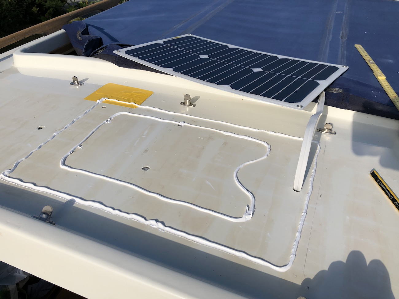

bjornsyse 16 Postad 8 Juli , 2018 (redigerade) Nu är panelerna pålimmade med Sikaflex 292i, och sen fogade runtom med Sikaflex 291i (fogen är inte med på bilderna än). Jag tror jag försöker mig på en sån här installation med förgreningar istället för kopplingsplinten (den var för stor och jag hittade inget bra ställe att sätta den). Visst blir det rätt parallellkopplat ändå? Jag ska se hur jag löder fast en diod mellan en kabel och en kabelsko bara, det känns lite lurigt. Någon som har gjort det förut? Redigerad 8 Juli , 2018 av bjornsyse Dela detta inlägg Länk till inlägg Dela på andra webbplatser
