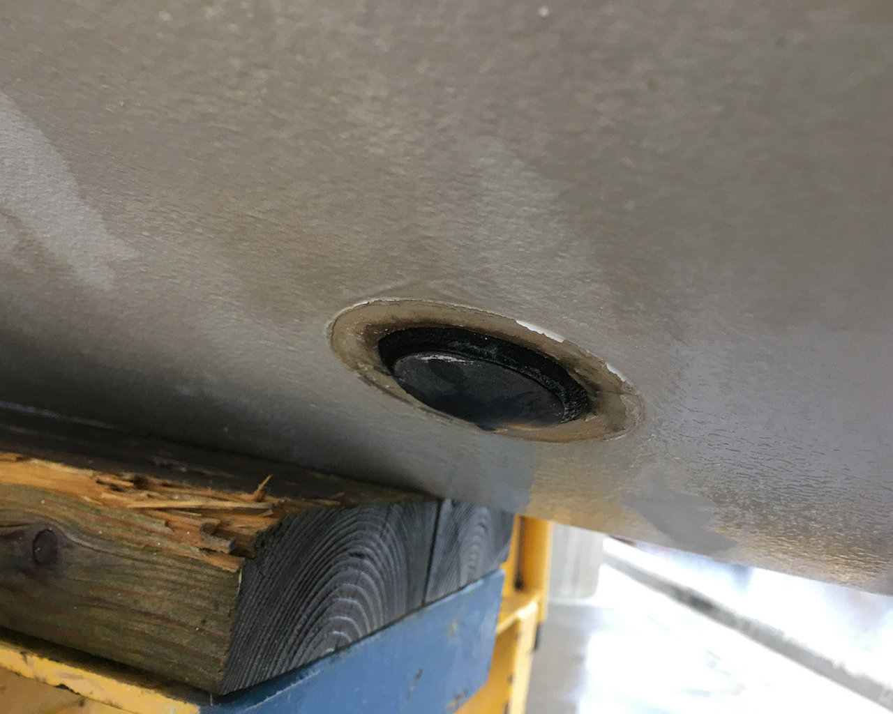

Tog upp båten idag för att fixa en sak på drevet,  men upptäcker samtidigt att ekolodsgivaren ser ut att sakna den fläns/ram som håller emot givaren då den är skruvad inifrån skrovet. Jag är ingen expert på genomföringar, men jag antar att givaren nu skulle kunna tryckas in genom hålet och sedan skulle vatten strömma in?!
På måndag har vi planerat att åka på 2 veckors båtsemester men nu ser det allt annat än ljust ut :( Ekolodet klarar jag mig utan, men hur säkrar jag detta så att givaren inte lossnar? Finns det en snabb och tillförlitlig lösning?
Det enklaste är väl att hitta en ny fläns om det finns gängor (jag ser inga på bilden men kan se fel). Gissar att det är nåt standardmått på diameter och gängor. Kanske nåt från en VVS-butik?
Vad är det för fabrikat på ekolodet?
Det kan ju tänkas att det finns en sådan bordsgenomföring som reservdel.
Eller... "Bordsgenomföring" du kan ju skruva dit en traditionell bordsgenomföring av brons, och antingen sätta en blindplugg på,insidan eller en kulventil och sedan en blindplugg. I båda fallen kladdar du dit ordentligt med valfri marintätning.
Så demontera givaren, gänga på en ny fläns, sikaflex och dra åt allt igen? Tror inte flänsen som ramlat bort var demonterbar. Tror den var gjuten i ett stycke. Men jag kan ha fel, svårt att avgöra innan jag har demonterat den.
Hmm, då blir det värre. I så fall kanske du lika gärna skulle plasta igen hålet för att få sinnesro under semestern. Går ju att borra upp och återinstallera senare. Eller montera i en ny genomföring i rätt dimension, i nån lämplig gulmetall, och täta den helt med tätmassa och skruvlock.

Givaren är ansluten till en Humminbird HDR610. Den visar bara djup i meter.
Kolla med Hummingbird i första hand, om denna genomföring finns som resevdel, annars kanske du kan köpa en helt ny givare, även om det känns onödigt. Men Hummingbird är ju ett väletablerat fabrikat, så jag tror att chansen är stor att det finns sådana genomföringar att köpa. Bara hoppas att sådan finns på lager någonstans i landet.
Annars tar du mått och monterar en bordsgenomföring som jag redan föreslagit.

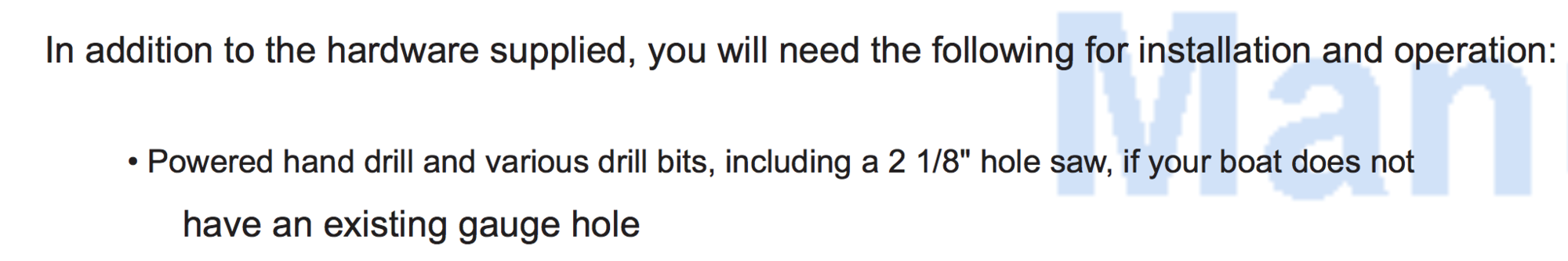

Hade ingen tumstock i båten så jag kunde inte mäta dimensionen på givaren. Men kollar jag manualen så antyder den att det är 2" 1/8 som jag tror motsvarar 54mm.
Jag kan då inte hitta någon bordsgenomföring som är så stor :(
Skulle det fungera om jag låter givaren sitta kvar, men jag spacklar med epoxi upp mot givaren så det motsvarar flänsen som lossnat? Bondlösning, men funkar det skulle jag kunna ordna det ordentligt till hösten när semestern är över. Jag har ju antagligen åkt runt i 1-2 månader med en "defekt" givare...

La till bild från manualen som antyder på 54mm stort hål,
Kontrollmät, helst med skjutmått. Det kan vara ett skrivfel. När jag söker på sökorden "humminbird transducer 1/8" får jag träffar som säger 1-1/8 tum, dvs ca 28.5 mm. Genomföringar som är 28 mm finns det, men enklare är kanske att öppna hålet lite till för att få i en 1-1/4 tum genomföring, som är lätt att hitta. Förutsatt att det verkligen är 1-1/8 då, och inte 2-1/8 som det står.
Jag är 99% säker på att den är större än 28mm...
Ta ur givaren från skrovet, du har ändå båten på landbacken, och mät hålet.

Jag håller med om att det ser ut som att flänsen som varit gjuten på givaren har spruckit och lossnat. Det är då inget som finns som reservdel utan givaren är mekaniskt trasig. Och är plasten numera så dålig så bör den givaren bort.
Sedan skulle jag också antingen söka efter en ny givare eller ett helt ekolod med en givare som passar/täcker hålet. Kan det möjligen vara en sådan här som passar: https://www.hjertmans.se/produkter/elektronik-navigation/ekolodsgivare/humminbird-ekolodsgivare/humminbird-lodgivare-genomskrovsgivare-xfm-9-20
I andra hand något att skruva i hålet och plugga.

Jag har lyckats hitta en ny givare som fanns i lager i en butik. Så nu blir det en liten road trip på 45 mil och sedan byta givare imorgon. Nu borde vi kunna komma iväg på lite båtsemester på måndag trots allt =)

Jo, men om jag ska nyttja båten denna sommar så är det snabbaste sättet att byta till en ny givare som är monterad på samma sätt. Givaren är ju trots allt gjord för att monteras igenom skrovet. Den gamla givaren har hållit i 17 år så är inte orolig för läckage bara jag får dit en ny givare med en fläns som ligger an mot skrovet ordentligt.

Japp. Nu hoppas jag att givaren som butiken lagt undan till mig skall passa. Allt googlande jag har gjort pekar på att detta är rätt givare med rätta dimensionerna. Så om bara den gamla givaren lossnar utan bråk så är det ett hyfsat snabbt jobb.
Vattentrycket är måttligt vid givaren och en temporär pluggning borde vara ok under sommaren. Typ två brickor och en bult samt tätningsmassa.

Ny givare monterad idag och sjösättning imorgon bitti. Sen väntar 2 veckor på sjön :)
