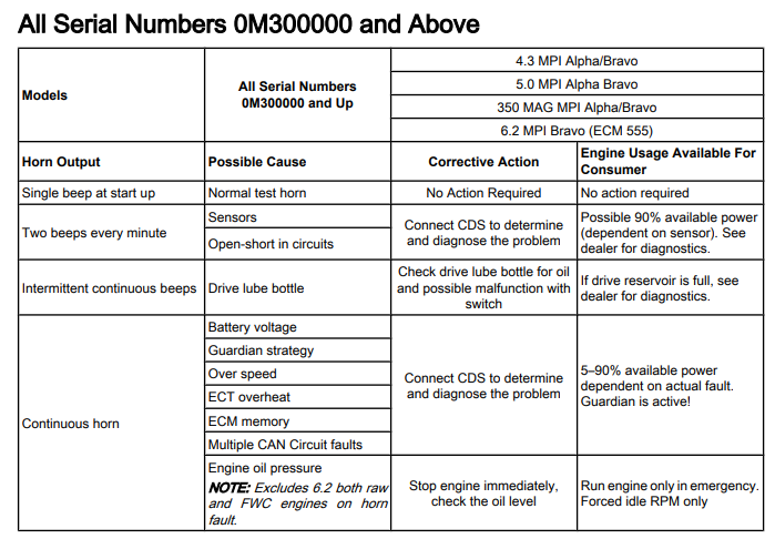

RobertL 7 Postad 29 Juni , 2018 Ett pip per minut kunde jag inte hitta för någon motorvariant av Mercruiser i tabellen. Den enda som är i närheten är 4.3 MPI (om det är en sån du har), "Two beeps every minute". Och då verkar det vara diagnosinstrument som gäller. Dela detta inlägg Länk till inlägg Dela på andra webbplatser

rool 3 Postad 2 Juli , 2018 2018-06-29 vid 12:04 skrev RobertL: Ett pip per minut kunde jag inte hitta för någon motorvariant av Mercruiser i tabellen. Den enda som är i närheten är 4.3 MPI (om det är en sån du har), "Two beeps every minute". Och då verkar det vara diagnosinstrument som gäller. Tack, det är just en sådan jag har, 4.3 MPI. kollar närmare på detta, tack:) Dela detta inlägg Länk till inlägg Dela på andra webbplatser
