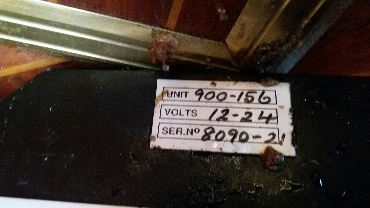

Tänkte ta hjälp av den samlade expertisen i forumet för att klura ut vad det är som jag hittat i kölsvinet på vår nyinköpta båt.
En svart plastbox storlek A4 ungefär, märkt:
Unit: 900-156
Volts: 12-24
Ser.No: 8090-21
I boxen sitter elektronik och i nederkant hänger en pendel i form av en rund vit plastskiva som har fyra kopparspolar i kors.
Någon som vet vad detta är? Fick ett tips om att det kunde vara en styrenhet till en äldre bogpropeller?
Det sitter nämligen en äldre bogpropeller i båten som inte fungerar. Om någon vet vad det är för fabrikat på denna så är jag tacksam för tips.
Ulf
Det där är en gammal autopilot. Troligen en cetrek
brukade sitta i engelska båtar
har inget med bogpropeller att göra
Håller med, gammal autopilot. Spolarna är antagligen en del av en elektrisk kompass.
Kan också ana datummärkning "i slutet av 80-talet" på någon av kretsarna, vilket stämmer väldigt väl med övrig uppbyggnad och konstruktion, med programvaran i ett EPROM o.s.v.
Bogpropellern styrs nog väldigt simpelt med spänning från en brytare via en kontaktor (kraftigt relä) som även polvänder motorn beroende på riktning. På en så gammal finns ingen elektronik, på nyare oftast bara en tidsfördröjningskrets inbyggd någonstans (vanligen i panelen).
Om den inte fungerar - kolla om det är avbrott i någon lindning eller om helt enkelt kolen är slut.
(F.ö. har det nog suttit en etikett över fönstret på EPROM-minnet).
