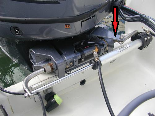

Finns det någon hydraulstyrning med större/utökad svängradie än de vanliga? Motorstorlek kring 60-100 hästar.

Båtens svängradie avgörs ju av skrovets längd och form och av rodrets utslag och utformning samt dess placering.
Du menar säkert slaglängden på hydraulcylindern? I så fall kan det ju skilja en del, eftersom dessa cylindrar har olika längd, anpassade till olika sorters båtar.
Sedan är det ju utväxlingen, hävarmen, hydraulcylinderns pistång kontra kvadranten eller styrarmen hur längd och vinkelförhållanderna är där.
Fela mig nu om jag har rätt, men vill minnas att det sällan är någon idé att ge mer än 30° roderutslag på ett traditionellt roder, båten svänger vare sig mer äller bättre av det. Annat med utombordare och utombordardrev förstås, även om det finns en gräns där också.
Ursäkta formulering, givetvis menar jag slaglängden på hydraulcylinder. Det är en längre slaglängd som eftersöks. Och det är till utombordare.
Borra ett nytt hål lite längre in på hävarmen från motorn och flytta cylinderns angreppspunkt så ökar styrvinkeln, så länge den inte går i utslagsbegränsarna.
