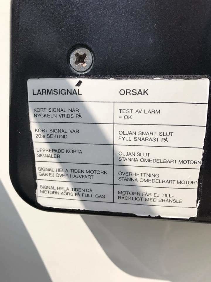

Hade en 60HK och när den hade låg oljenivå(2-takt) i oljebehållaren så pep den. Känns inte som det har med ditt fel med skvallerstrålen att göra men kan vara värt att kolla ändå

Teorin om låg nivå i oljebehållaren kan också stämma men faran med låg oljenivå och ingen kylning är väl i stort sett lika. Har du ingen kylning så blir motorn rökt. Har du ingen olja så blir den också rökt.
Jag hittade bifogad bild på vad larmen betyder, men jag tror på överhettning själv, då du skriver att du inte ser någon skvallerstråle.
