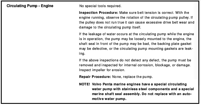

Det finns ett skvallerhål på undersidan av pumphuset, där det kommer ut kylvätska om axeltätningen läcker.
ska plocka ner pumpen igen och titta, hittar ingen axeltätning på sprängskissen?
Verkar enligt verkstadshandboken (boatinfo.no) som pumpen är tänkt att bytas ut, är väl därför som slitdelar saknas?
De skriver så här...
