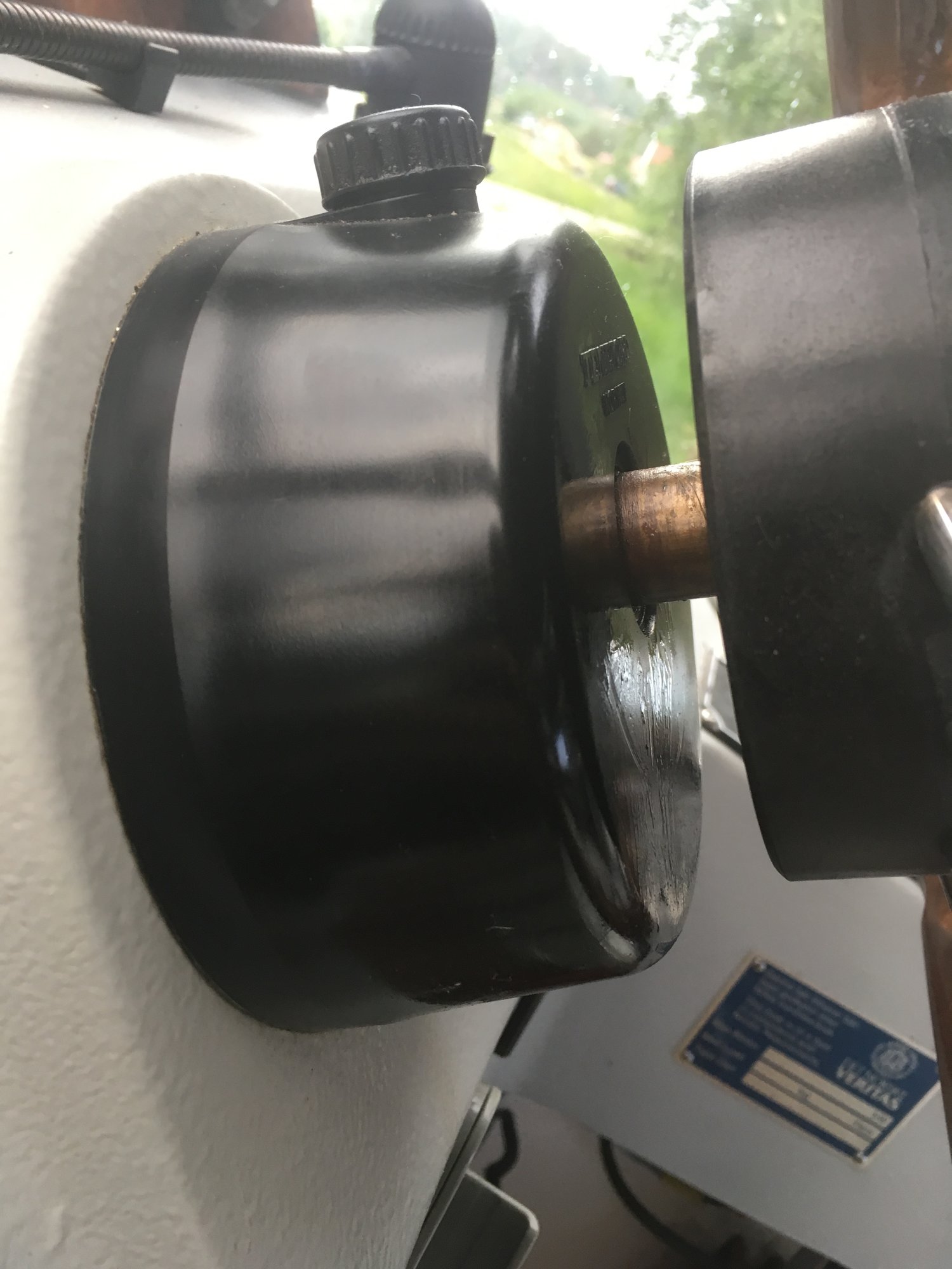

EmilCarlsson 1 Postad 8 Juni , 2018 Hej, Jag har en rattpump av märket Tenfjord till min hydraulstyrning. Drevet är ett VP 290DP. Rattpumpen läcker olja där rattstången går ut och jag har nu efter mycket letande hittat en packningssats med nya o-ringar etc. Nu till nästa bekymmer; behöver man montera ner och skruva isär hela rattpumpen för att kunna byta packningar, o-ringar etc. Framifrån finns ingen möjlighet till att öppna pumpen, där kan man endast montera av ratten. Någon som har erfarenhet kring detta som kan komma med råd och tips? Tack på förhand, Emil Dela detta inlägg Länk till inlägg Dela på andra webbplatser

EmilCarlsson 1 Postad 10 Juni , 2018 Tack för länken Thomas-1! Nu är rattpumpen demonterad från båten och nästa steg blir att försöka öppna upp och kika. Känns minst sagt pilligt. Dela detta inlägg Länk till inlägg Dela på andra webbplatser

EmilCarlsson 1 Postad 7 Januari , 2020 Hej Staffan! Jag hittade tillslut packningssatsen via www.nor-west.no, jag vill minnas att de hade en mailadress som var inquiry@nor-west.no, just för förfrågningar om produkter. Jag hade sån tur att det var packboxen precis vid rattstången som var kass, och den var enkel att byta. Lycka till! Hälsningar Emil Dela detta inlägg Länk till inlägg Dela på andra webbplatser
