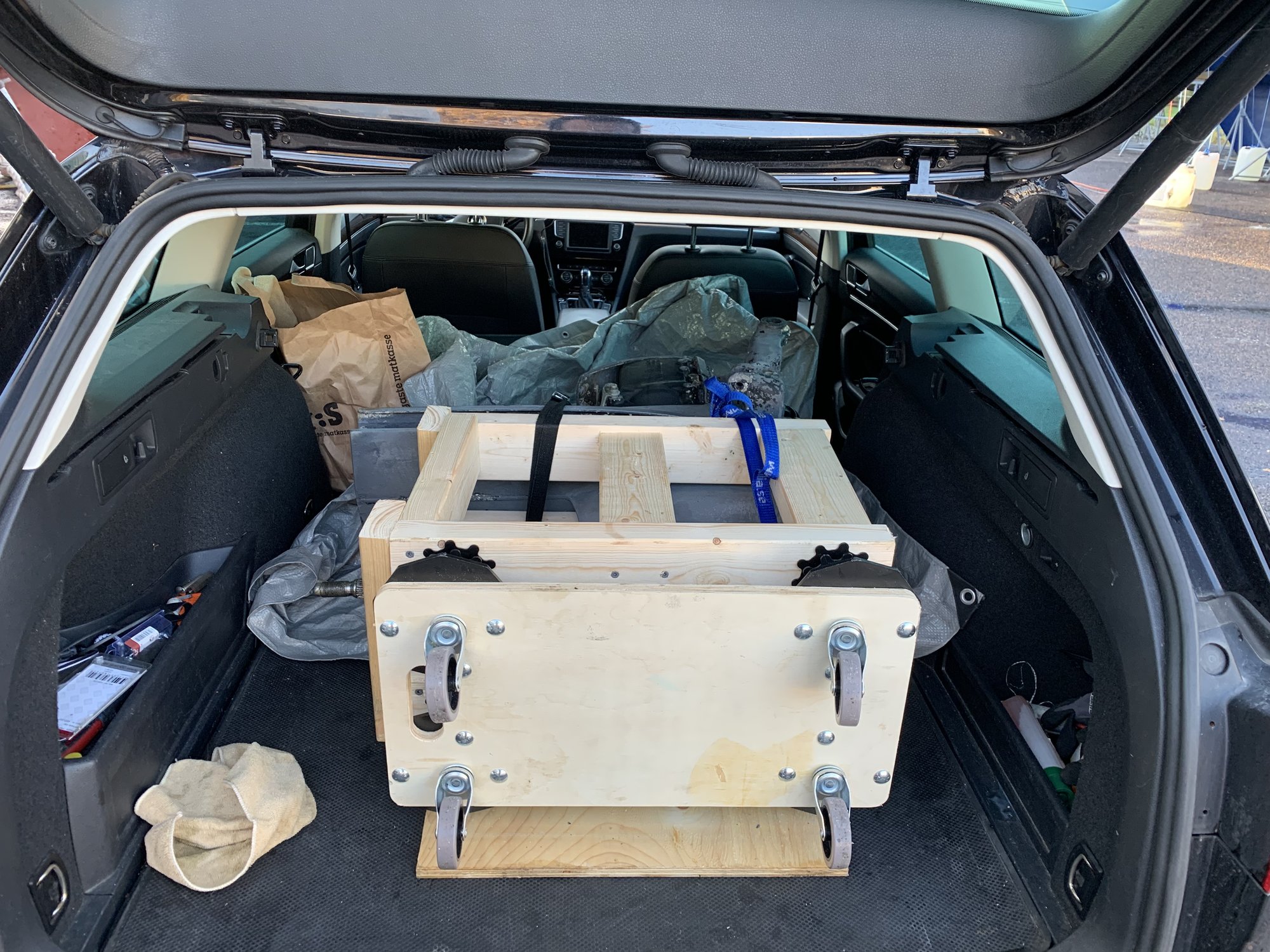

Då var den byggd av några reglar, hjul och ställbara stolpskor.
För att välta in den i bilen byggde jag en glidskiva som kan demonteras.
Det märks att drevet väger 90kg.
Man får vara försiktig om man rullar över något vasst.
Jag breddade hjulplattan i den övre bilden. I den nedre bilden blev standardrullplattan för smal.

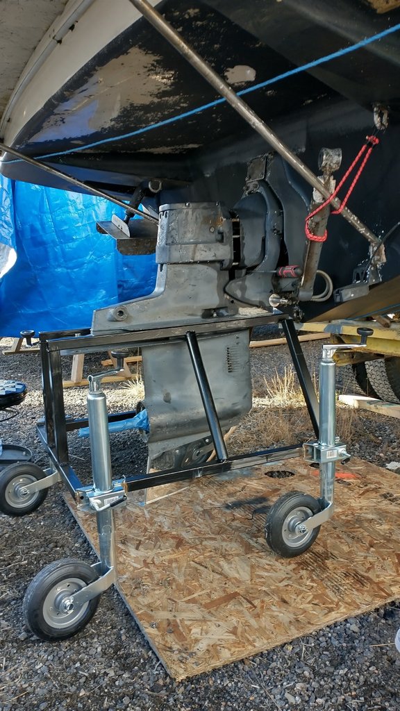

Min som jag "snickra" ihop i år. Grymt skönt att kunna höja/sänka.

47 minuter sedan skrev patrikflink:
Ser ju stabil och bra ut, men kanske för bred för att rullas in genom en dörr, klart garageport går ju bra.
1 minut sedan skrev Georg_Ohm:
Inga problem att vinklas ut från en vanlig dörr (har haft drevet med denna i förrådet under vintern).
Det dyraste var stödhjulen, inköpta hos BT och Jula. Men mycket bra, lånat/hyrt ut den 4 gånger nu, snart betald av diverse båtfolk på marinan som såg mig använda den och ville hyra den av mig för en symbolisk summa, alla supernöjda att slippa stå och kröka rygg och få ont.
Rekommenderas starkt att göra en, man ploppar i drevet utan besvär.

Helt förståeligt. Jag var själv  inne på att bygga något mer svulstigt för att kunna köra runt och ställa in lite lättare men jag kom aldrig på hur jag skulle få in drevet i bilen. Jag övervägde att köpa en kärra för att köra den stor drevlyften på men de började bli för komplicerat.
Efter lite inspiration från den här länken så byggde jag lite mer kompakt drevställ/lyft-kombo.
Kanske inget man lånar ut då mitt drev sitter kvar i ställer hela vintern.

2 timmar sedan skrev anuba:
Det vete fasen om jag skulle kalla den manicken en drevlyft. Drevställ på hjul är den däremot säkerligen helt perfekt som. Gjord i rätt höjd för rätt båt, redan från start.
När behovet blir tillräckligt stort ska jag svetsa ihop något i stil med TS bild, förhoppningsvis inte lika många kilo stål. Jag vill att den ska fixa lyftet, flytten mellan båt och något annat och samtidigt vara stadig nog för att kunna vara mekställ. Ja, vi får väl se om månfärden slutar i talltoppen som så många gånger hittills. Börjar bli trångt i talltoppen...
