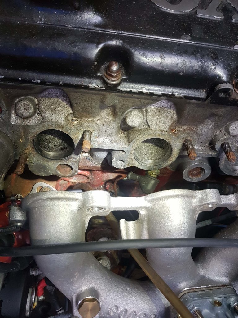

Togero 8 Postad 4 Juni , 2018 Har kollat för tjuvluft och idag smetade jag monteringspasta på bägge sidor av insugspackningen, ingen skillnad. Däremot såg det lite misstänkt ut i insugsportarna: 1:an och 4:ans portar var sotiga medan 2:an och 3:an såg fina ut. Kan det vara fel på tändningen för dessa? Bilder bifogade. Dela detta inlägg Länk till inlägg Dela på andra webbplatser
Faderullan 721 Postad 4 Juni , 2018 Sot i insugskanalerna tyder kanske på otäta eller feljusterade insugsventiler. Förgasaren har ju en liten plenumkammare så blandningen är densamma för alla cylindrar. Skulle nog lita på Misabs bestyckningsråd, de har varit med länge och har nog sett det mesta som det går att sätta förgasare på... Dela detta inlägg Länk till inlägg Dela på andra webbplatser
Togero 8 Postad 4 Juni , 2018 Var ett "proffs" som fixade ventilerna, han ställde in lite för stort spel vet jag, men det var för att han visste att det skulle justera sig över tid. Dela detta inlägg Länk till inlägg Dela på andra webbplatser
Gundj 207 Postad 4 Juni , 2018 13 minuter sedan skrev Togero: Var ett "proffs" som fixade ventilerna, han ställde in lite för stort spel vet jag, men det var för att han visste att det skulle justera sig över tid. Och hur skulle det justera sig hade han tänkt? Ändrar det sig åt något håll så är det att det blir större spel. I en frisk och kry motor brukar man lägga spelen i mitten eller åt det tighta hållet. Kolla över dina ventiler nu när du har motorn isär delvis. Det ska vara sugpassning 😉 Dela detta inlägg Länk till inlägg Dela på andra webbplatser
Togero 8 Postad 4 Juni , 2018 Den är redan ihopsatt igen 🙂 Tar ju bara en dryg kvart att fixa detta. Ska be honom tighta till spelet, åtminstone då på 1:an och 4:an. De andra två verkar ju bra. Dela detta inlägg Länk till inlägg Dela på andra webbplatser

Togero 8 Postad 16 Juni , 2018 Hade en mekaniker som fixade ventilerna (shimsen). Jag hade för stora distanser (ett par låg på dubbla mot manualen) och nu går den precis så bra som jag tyckte den borde. Dessutom blev den bra mycket tystare. Dela detta inlägg Länk till inlägg Dela på andra webbplatser
