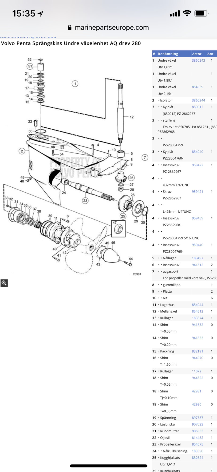

Fredrik1976 0 Postad 3 Juni , 2018 Hej har en 5,95 båt med b20 motor och ett drev, igår tappade jag propellern och nu sticker bara axeln ut från växelhuset. En splines axel ca 10-15cm lång med 2cm gäng längst ut. Kan någon vänlig själ förklara vad jag behöver och hur jag vet vilka grejer jag ska försöka få tag i, är inte superkunnig men lär mig, problemet här är att jag inte är 100 hur det såg ut innan. Antar det ska var en ”raket”nos kona efter propellern. miljoner tacksam för input!!! Vill in i vattnet nu!! Dela detta inlägg Länk till inlägg Dela på andra webbplatser
Georg_Ohm 4 840 Postad 3 Juni , 2018 Ja, så skall det vara, troligtvis heter ditt drev 280. Om jag nu inte minns helt fel skall noskonen säkras med en saxpinne. Dela detta inlägg Länk till inlägg Dela på andra webbplatser
Fredrik1976 0 Postad 3 Juni , 2018 Hej! ja men det konstiga är att det finns inget hål i axeln som sticker ut bara gäng längst ut. Dela detta inlägg Länk till inlägg Dela på andra webbplatser
Fredrik1976 0 Postad 3 Juni , 2018 (redigerade) Är det detta tro, ser väldigt likt ut iaf! Inte 100 lika då det sitter en liten tapp längst ut på axeln efter gängan, den har inte jag, jag har ett hål in i axeln längst fram. Redigerad 3 Juni , 2018 av Fredrik1976 Dela detta inlägg Länk till inlägg Dela på andra webbplatser
