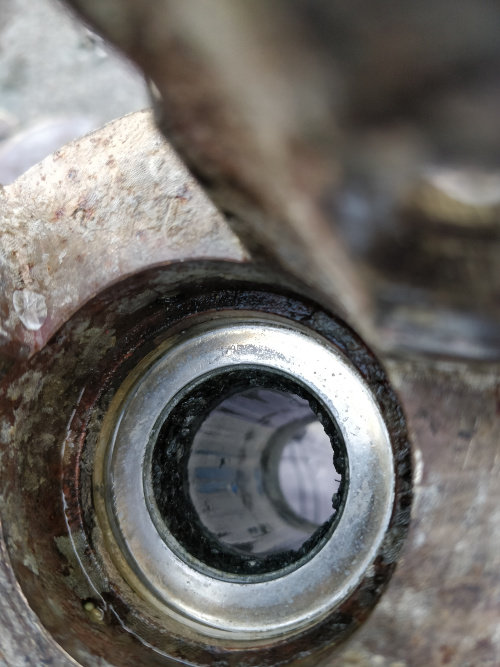

Lyckades få av propellern med båten i vattnet, och visst var det gummit som gått. Bilden visar tydligt hur räfflorna är helt bortnötta.
Lämnade in den på Propellertrim på Långholmen i morse och fick ett sms om att den var fixad redan vid 17-tiden samma dag. Trevligt bemötande dessutom :)

Nu är propellern lagad och monterad på båten. Provturen var lyckad med det vanliga drivet utan rassel :)
Bild efter reparationen.
